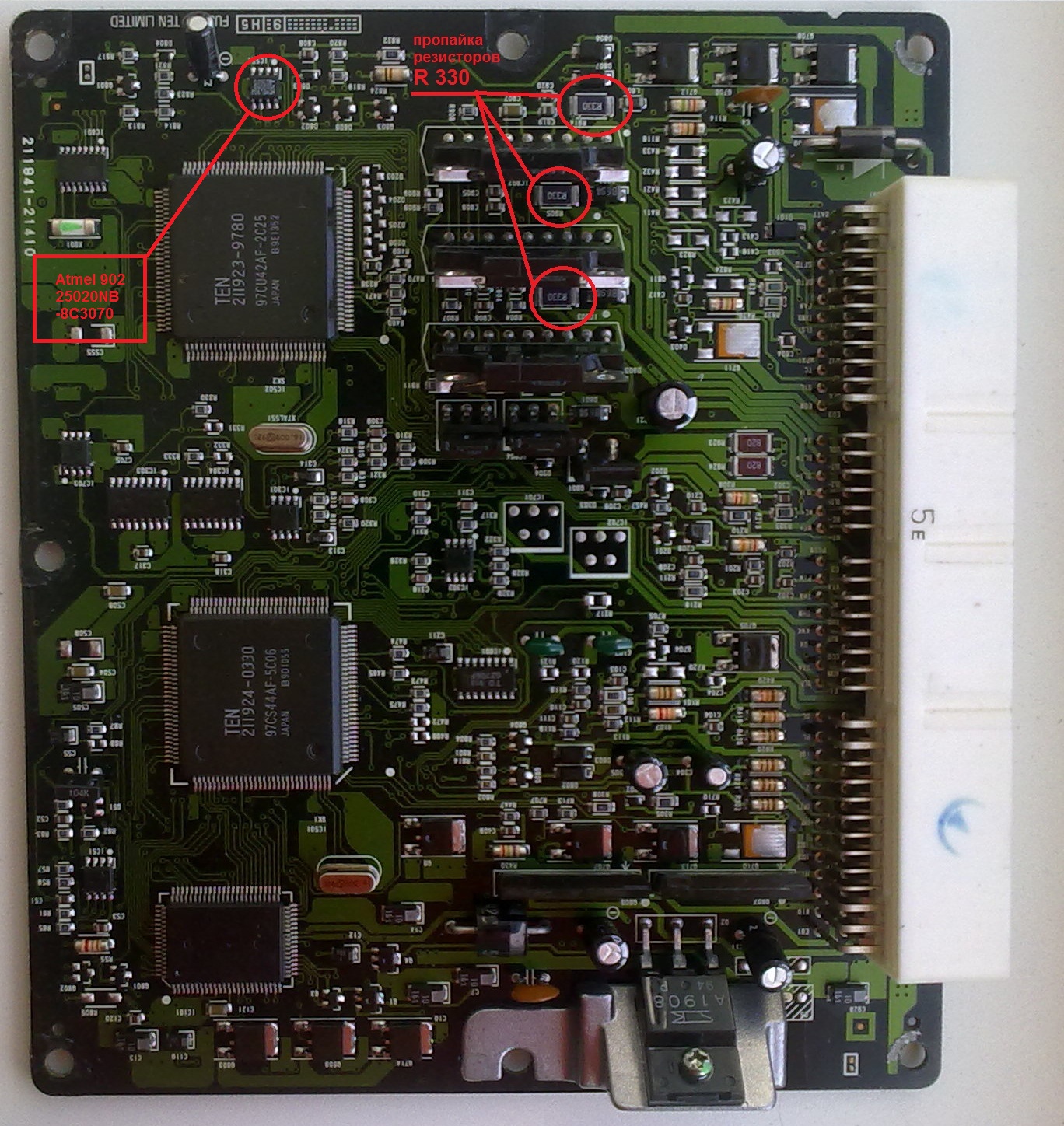

Мучился сам с АКПП. коробка работала как попала то 4й нет, то с места не едет, то буксует. Делал диагностику ошибок нет! Посоветовали проверить блок управления двигателя и сразу нашлись ошибки. За час мастер все исправил, пока езжу все в порядке, короба работает тихо, переключение плавные.

Номер бортового компутера на SV55 - 89661-3H040
Симптомы для ремонта (при условии исправности проводки, БДЗ и датчиков для работы АКПП):
- толчки и затупы переключения передач АКПП;
- пробуксовка или трогается как с третей;
- притормаживание во время наката;
- отсутствие некоторых передач;
- путаются передачи;
Решения форумчан:
- пропайка ножек резистора R330 на плате ЭБУ (от Ранетыч)
- одно из решений от Zlaman - обнуление адаптационной таблицы в микросхеме 25020 (при условии, что резисторы пропаяны при вскрытии)
- отчет о ремонте (адаптация по методике Zlaman) + еще метод + отзыв по ремонту
- вариант решения от fei5656 (нет 4й передачи из-за неисправного кислородного датчика)

Комментарий к файлу: ЭБУ SV55
ECU_89661-3Н040_3S-FE.jpg [ 685.52 КБ | Просмотров: 176352 ]
Процесс адаптации ЭБУ после его ремонта (была просто пайка резисторов или пайка с обнулением eeprom):
1- ставим комп на холодный двиг (отключить клеммы АКБ перед заменой)
2- прогреваем до середины
3- продергиваем рычаг по всем режимам АКПП, туда-обратно, с небольшой паузой на каждом режиме.
4- ставим D
5- выезжаем очень плавно на свободную, ровную без уклонов и поворотов дорогу (~1км запаса)
6- разгоняемся нежно и плавно до 60км/ч и бросаем газ
7- катимся до остановки без тормоза
п. 6 и 7 повторяем ~10 раз медлено и печально....после этого считается, что комп набирает все нужные ему адаптации.
Процесс адаптации ЭБУ после замены/ремонта АКПП:
После замены АКПП необходимо сбросить таблицу статистики в памяти ЭБУ. Один из проверенных способов обнулить таблицу это подключить прибор к диагностическому разъему, запустить специальную программу и исправить настройки в таблице. Программа все сделает сама. После чего необходимо заново набрать параметры на дороге, как написано выше. Подробнее об этом.
Из опыта форумчан: После адаптации на прямой комп берет часть параметров, для прямой дороги. В некоторых случаях в городском режиме вероятны тычки с 1й на 2ю. В течение недели комп набирает адаптации для городского цикла, толчки и затяжки уходят.

motayo писал(а):
ну блок это понятно, а что конкретно делал твой мастер??? цена? фото если есть?!
заменил чип отвечающий за память и были разрывы в схеме

Многие уже говорили, летит какая то микраха, гниют места пропоя и трескаются дорожки. Гнилые места и трещины еще как то можно углядеть, НО нет фото места и названия микрахи. Если достать комп, на нем будет видна свежая пайка....будьте любезны, сделайте хорошего качества фото двух сторон платы компа....очень важно, многие мучиются.
на выходных с фотаю
