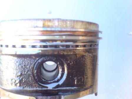

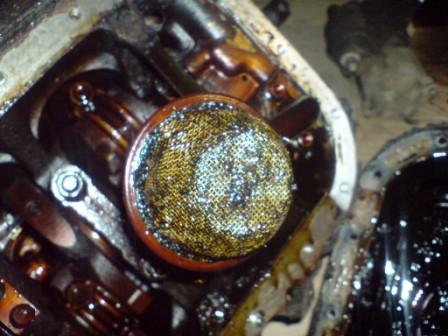

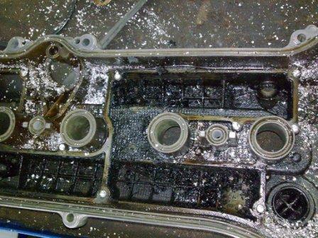

вот как залегли маслосьемные кольца
отверстия для отвода масла за кольцами забиты
заборник масла для насоса в поддоне тоже забит коксом (чистил метал. щеткой)
DSC01406.JPG [ 36.57 КБ | Просмотров: 1737 ]
DSC01444.JPG [ 24.98 КБ | Просмотров: 1738 ]
DSC01445.JPG [ 23.25 КБ | Просмотров: 1745 ]

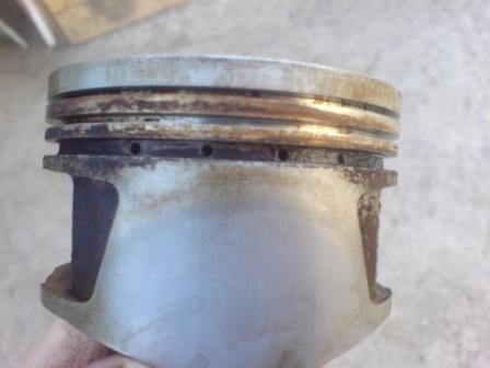

отверстия отвода масла
DSC01447.JPG [ 23.38 КБ | Просмотров: 1731 ]

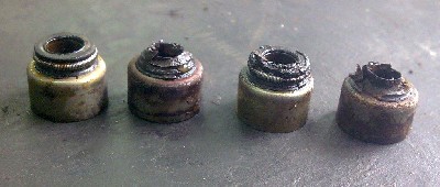

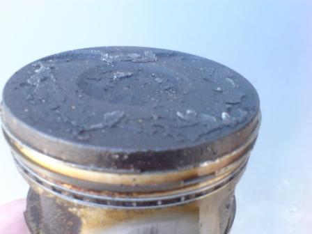

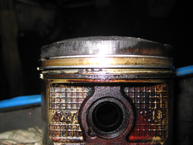

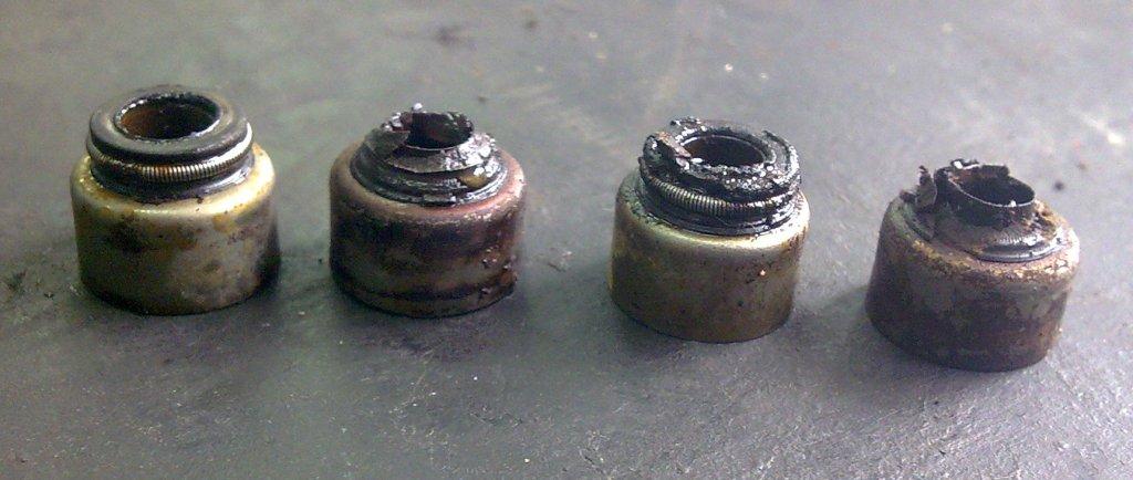

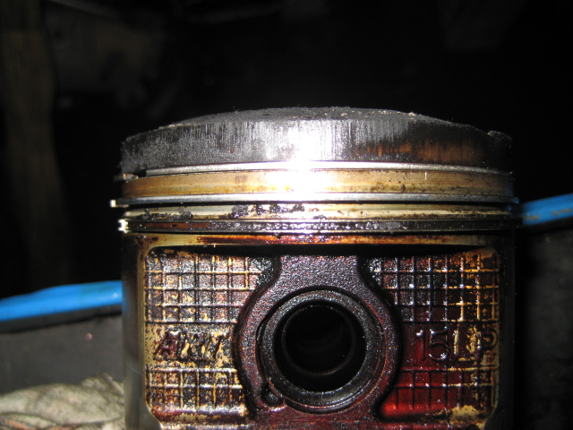

Я последнее время много времени на сервисе провел. Со своей разбирался. Много разговаривал с мотористами. Так вот у них ответ один: Раскоксовка это профилактика! Раз в 35-40 тысяч надо делать. Или при увеличении расхода масла. Мне делали раскоксовку каким-то средством BG. Штатовское вроде. Компрессия с 13 до 14,5 подпрыгнула. Но жижа такая, что пришлось снимать и обдирать поддон. С него краска начала слазить 8O .
Так что не ждите масложора... А уж если доливаете литр на тысячу, то разбирать и смотреть. У меня маслосъемные колпачки в хлам были высохшие, но колечки по поршням после раскоксовки двигались свободно:
Фото062ред.jpg [ 72.27 КБ | Просмотров: 1725 ]

Колечки,компрессионные, и без раскоксовки двигаются( и у меня двигались) хорошо, именно для них она и предназначается, в целях профилактики,но не лечения. А вот маслосъемные, я смотрю, забиты вхлам. И никакими раскоксовками их не очистишь! Только ручками.....

Если у тебя компрессия одинаковая и раскоксовка на неё не влияет, то скорее всего через колпачки в цилиндр попадает.
Сервисмен сказал мне, что их вообще при пробеге 80-100 тыс желательно менять.

Хотите верьте, хотите нет, но при колпачках, изображенных на фото выше, я от замены до замены масло не доливал (6-7 тыс. км), и на щупе убыли не видел...
