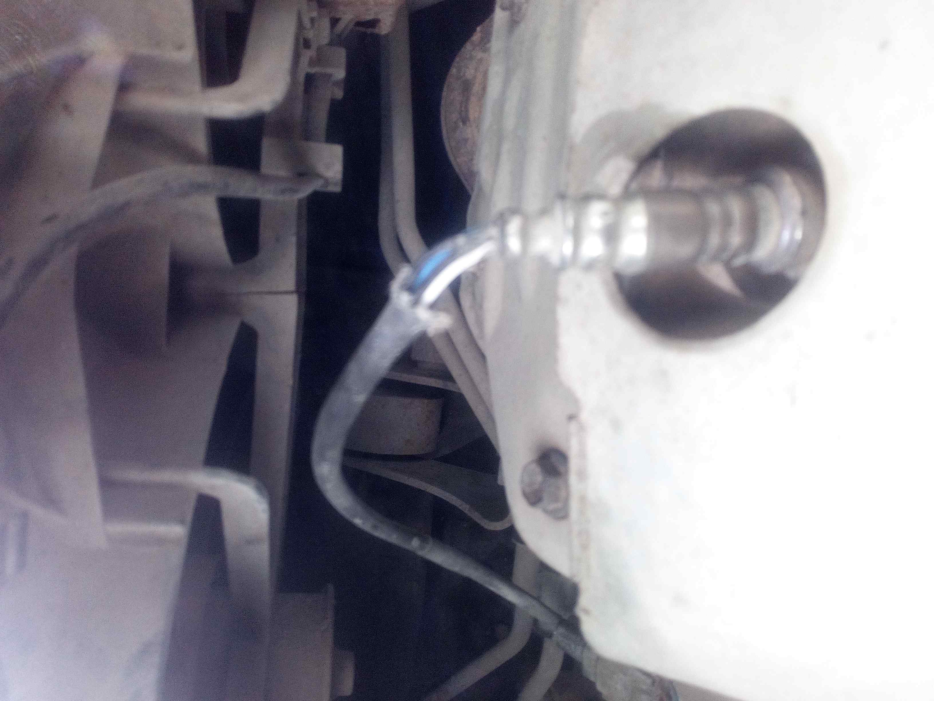

Спасибо! Я уже утром поставил новый насос и фильтра. Машина завелась без проблем. Казалось бы моя киноэпопея закончилась, но решил сегодня и датчик кислорода поменять. Потому как диагностика показала, что ему хана. Сначала заехал на СТО поменяли ремень ГРМ, сальники. Купил датчик кислородный (лямбда зонд). Думаю пусть попутно заменять и его, но сам штекер не подошел, клема вроде бы также расположены. Они его вкрутили, а фишка не подошла. Сам датчик слегка такой синеватый стал от нагрева горячего движка. В общем в магазине не приняли обратно из-за этого. Продавец говорит и божится, что датчик от Тойоты Виста 3s-fse и говорит от старого датчика возьмите фишку и припаяйте к новому датчику, с термоусадкой. Только вот цвета проводов отличаются. Думаю перепаять с термоусадкой, только вдруг ошибусь в проводах. У нового датчика 2 белых и не понятно, какой плюсовой, а какой минусовой. Они ведь нагреватели (это я в инете начитался), серый и черный. А у старого, который стоит на машине, если правильно помню, 2 черных, тоже не понятно какой минусовой, а какой плюсовой, синий и белый.

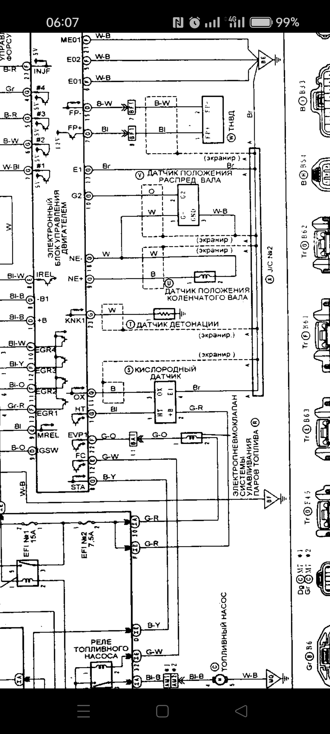

Перед установкой сначала бы убедитьсч что он походит , на нём должен быть выбит номер если что , может по нему поискать его распиновку , а у того что стоял провода совпадают по цвету с проводами косы? ,а то в схеме не так .

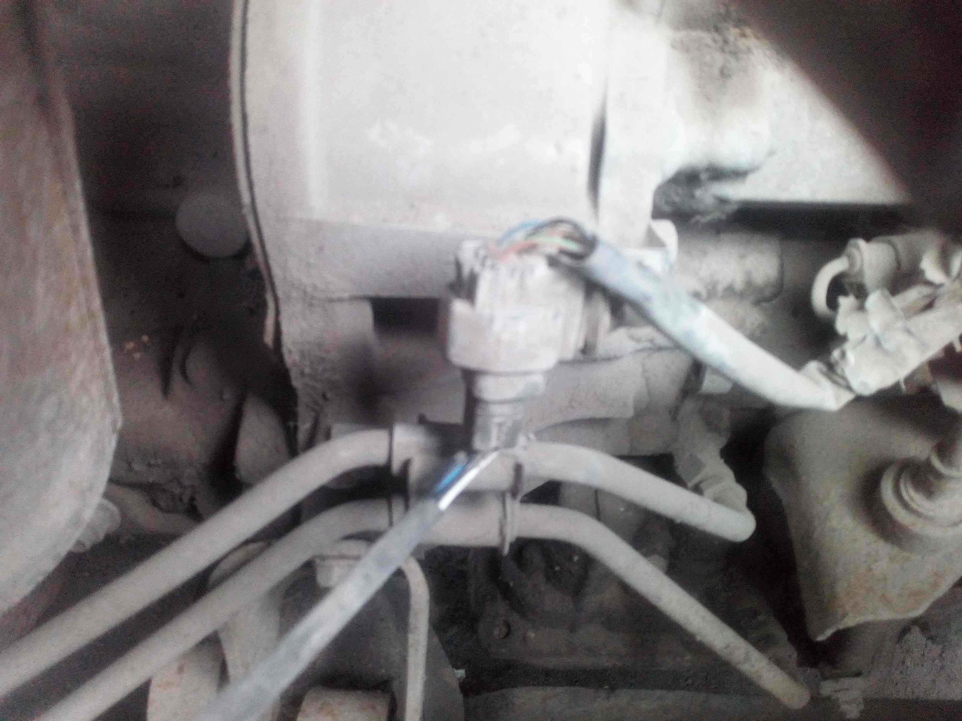

На машине который стоит. Провода, 2 черных, белый и синий. Телефон что то не фокусирует изображение, плохо видно.

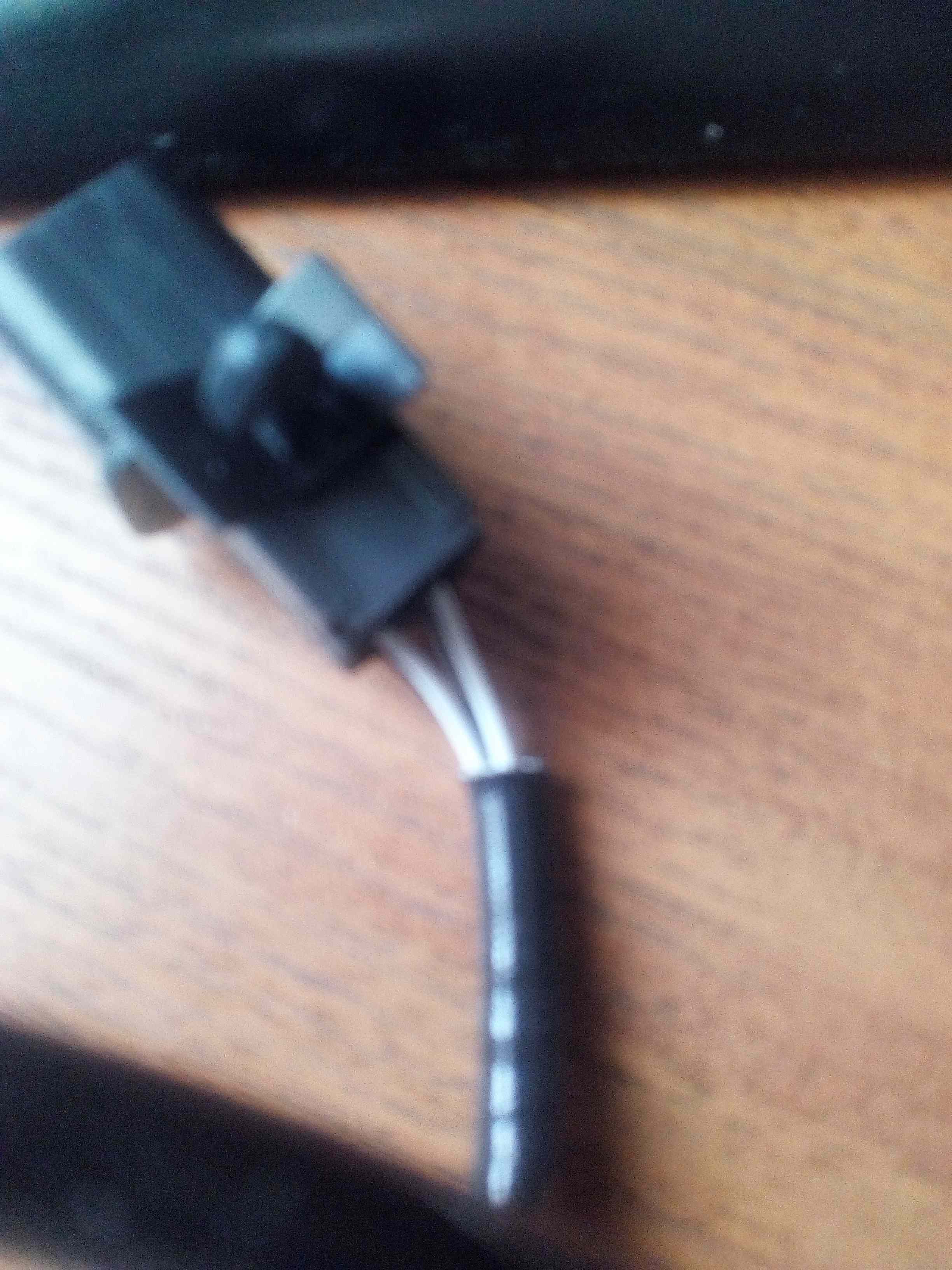

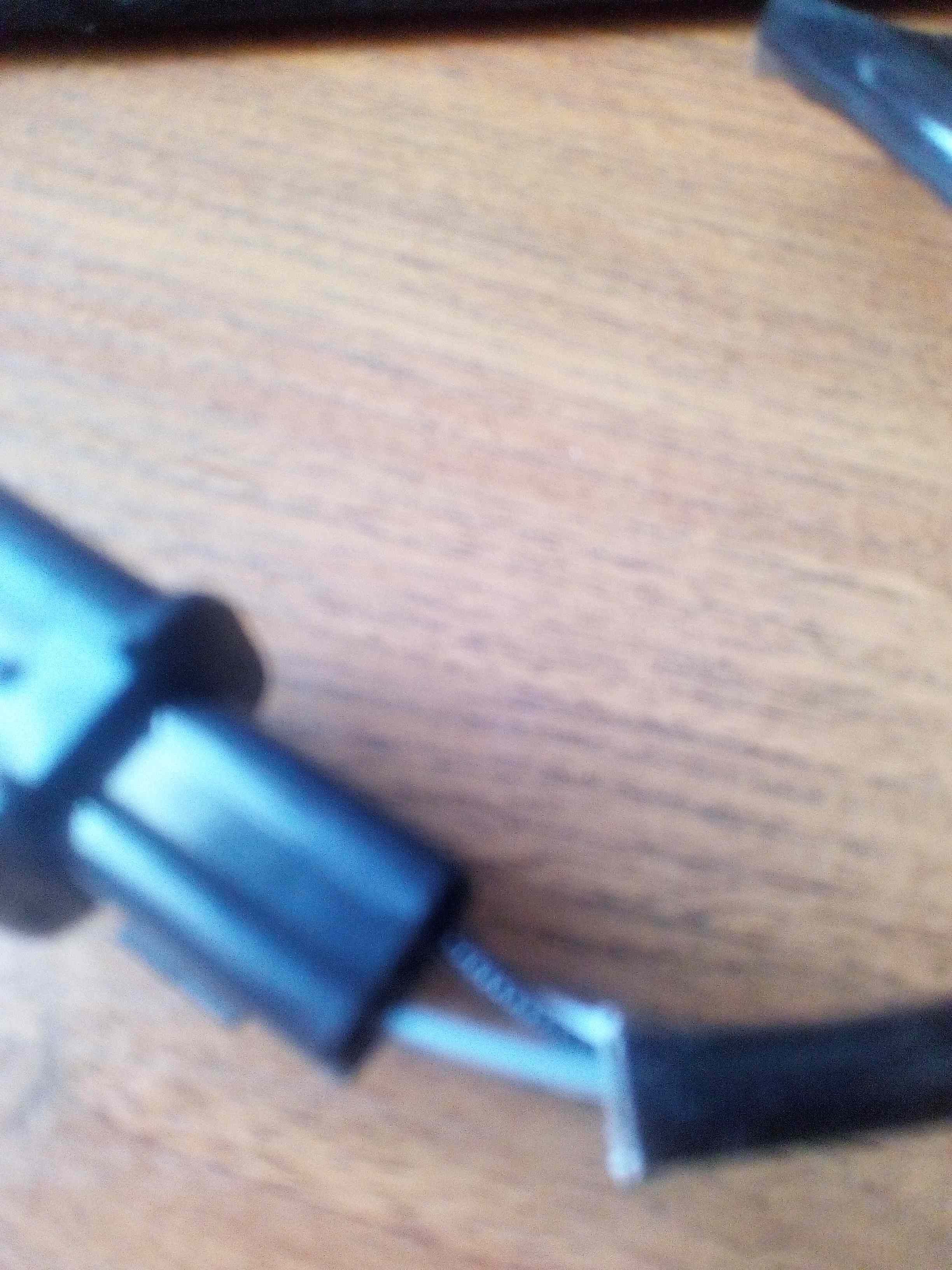

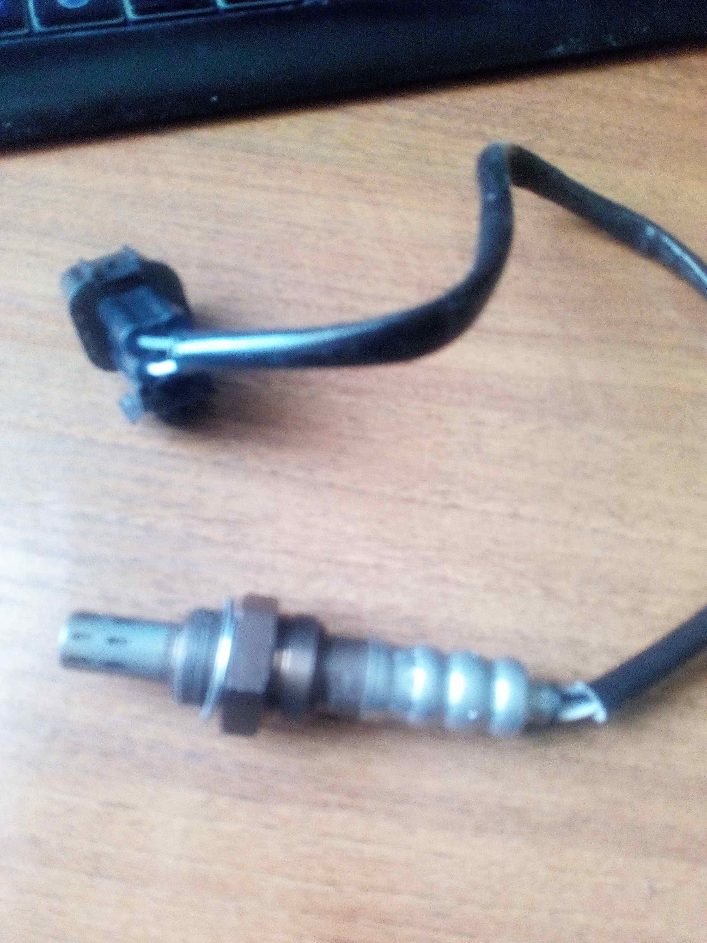

Новый. Провода, 2 белых, серый и черный.

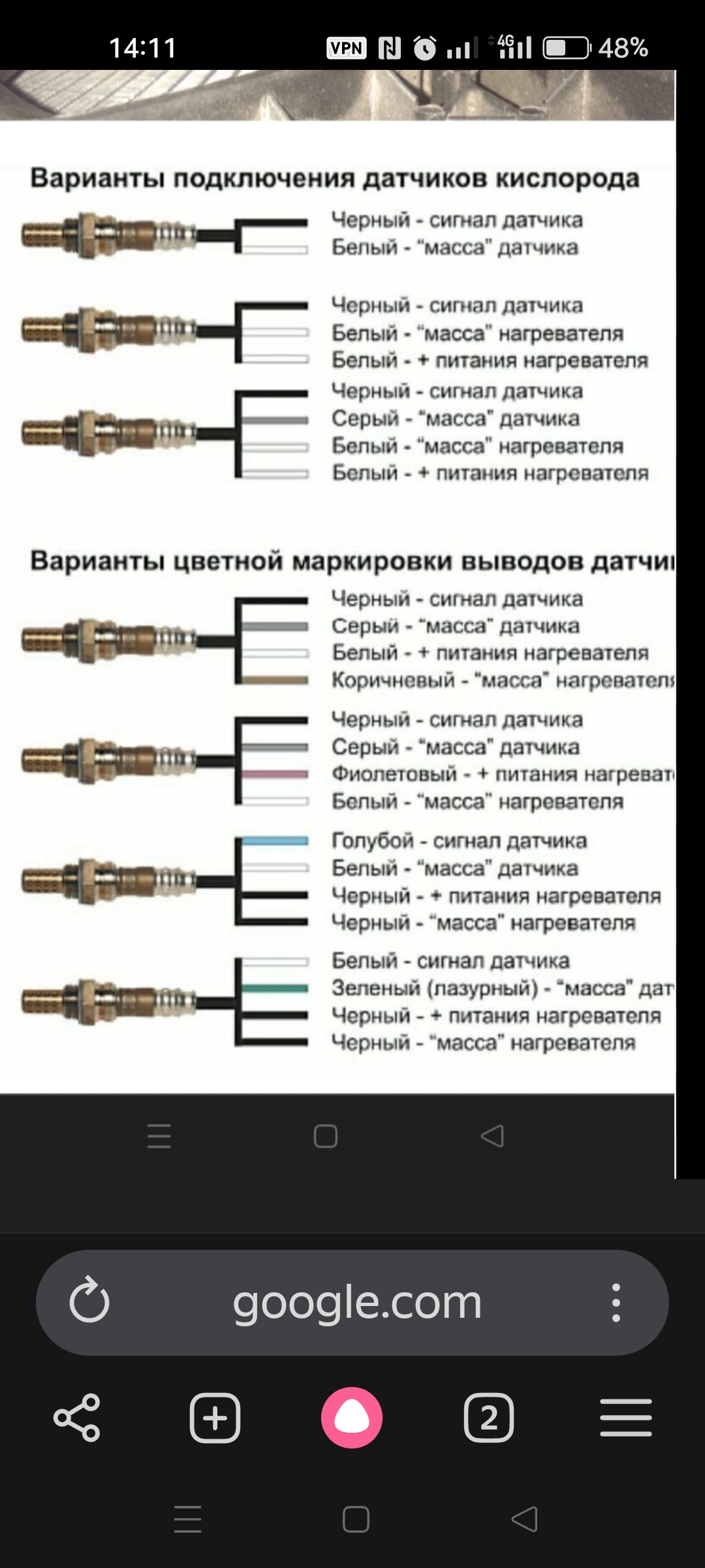

А на косе как в схеме? Черный , коричневый , синий и зеленый ? Зеленый и синий это подогрев какой куда без разницы там просто нить накала, на датчике найти её легко мультиметром там ококо 10-15 омм. коричневый масса , черный сигнальный , зная распиновку датчика подключить его не сложно .
На разъеме, если Вы это имеете ввиду куда фишка от датчика заходит, то черный, коричневый, зеленый с красной полосой и синий. На 2-м фото, там плохо видно, но цвета проводов различимы. Или имеется в виду коса, которая за впускным коллектором или я туплю? Как уже говорил выше, у нового датчика, возможно, не утверждаю, в инете находил по цветам проводов другой датчик. Там также как у нового цвета проводов, 2 белых нагреватель (+ и -), серый (-) и черный (+) сигнал. Как на вашем скрине, 3-й сверху, там те же цвета у нового датчика. А у старого датчика цвета проводов также как на вашем фото предпоследний вариант, белый, синий и 2 черных.

Раз разобрался какой провод за что отвечает, подключай.

Спасибо! Ну, надеюсь не ошибаюсь, провода нагревателя к проводам нагревателя, сигнала к сигналу и т.д. Только там плюс и минус на нагревателе и на сигнале. Вы говорили вроде бы, что на подогреве разницы нет, а на сигнале тоже разницы нет, куда пойдёт плюс и минус?

На подогреве без разницы, остальные два это масса и сигнальный. На сканере покажет правильно или нет.а сканер любой простенький елм , по умолчанию должен быть если сам занимаешься ремонтом машины .

Хорошо, попробую на днях. Сканера нет, но по пробую по вариантам цветов из инета и по вашему варианту на скрине, вроде бы всё сходится.
