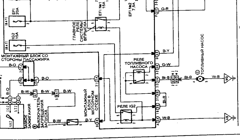

Смотрите топливный насос , пред IG2 идёт на насос . На схеме всё предельно ясно , от куда идёт питание на насос и цвета проводов . Фильтра в баке давно менялись? Насос испытывает большую нагрузку что пред вышибает , или ему хана или грязью забилось , вытаскиваем фишку с бензонасоса в пины толстых проводов белого с черной полоской и голубого с черной полоской втыкаем лампочку . крутим стартер . Лампочка загорается , покупаем фильтра , тонкой очистки по году выпуска , и насос .

Спасибо огромное за схему и за совет! Ну, это для понимающего в схемах предельно всё ясно, а я из всего этого только понял то, что подписано "Топливный насос", "Реле" и т.д.) Цвета проводов не понял как их там расшифровать. Забивал в поиск, выдало "Bl-B означает чёрный с синей полосой". И всё.
Ладно, к сожалению, придется электрика искать, ему будет точно понятно всё по схеме.
В схеме есть маркировка идущая от топливного насоса AM1, AM2 - это соединение фишек? Если так, то это в салоне или под капотом?
В пины толстых проводов белого с черной полоской и синего с черной полоской втыкал лампочку ещё вчера. Стартером правда не крутил, а просто включил зажигание, ткнул лампочку, она не горит. Сегодня попробую стартером крутя лампочку впихнуть. То есть, если лампочка горит при прокрутке стартером, то насосу хана?
В общем, сейчас попробовал как вы посоветовали. Воткнул лампочку в пины проводов (толстые белый и синий). Покрутил стартером секунды 2 - 3, лампочка горит. С ваших слов понял так, что, если горит лампочка, значит менять насос, так? Там же только моторчик нужно купить, не всю приблуду или все же в сборе? Моторчик самому не сложно поменять? Давление с насоса нужно скинуть, где то читал на днях.
