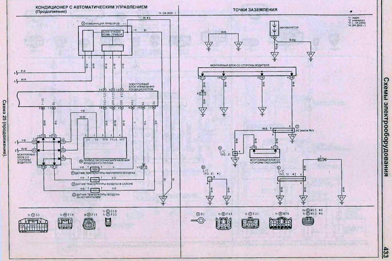

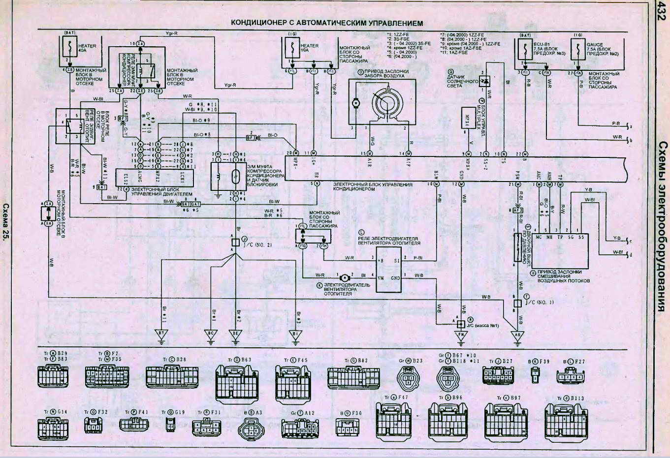

Приветствую. Вообщем и у меня спустя 10 лет безоблачной работы движка (в моих руках) начали появляться какие то непонятки. А заключаются они в следующем: После чистки дросселя и промывки форсунок, стала наблюдаться такая картина. При подачи нагрузки ввиде компрессора кондиционера или же нажатого тормоза при включенной передаче обороты падают до 500-550 и движок неприятно так начинает колбасится под капотом. Т.е дроссель не накидывает обороты. Рулем шевельнешь...все норм обороты возрастают.А тут ноль реакции. А сегодня сдавал назад на холостых,так вообще заглох два раза .На нажатие педали газа отклик нормальный.Динамика куда с добром. А вот на холостых прям ппц. На светофоре приходится на нейтраль ставить ,а то аж коленки дрожат от неровной работы. Свечи вчера новые поставил. ДМРВ чистил. Грешу вот еще на катушку,что из за этого может подтраивать,но черт возьми почему обороты то падают???

Ну тут нужно смотреть 1 по кондиционеру когда мы нажимаем включается муфта и там где то есть сигнал что нужно поднять обороты двигателя нужно штудировать схему.
2 при включенной передачи так и должно быть падать до 550 оборотов на горячую.
3 насчет свечей и катушек заехать к хорошим электрикам есть у них специальный осциллограф они смотрят какой цилиндр эффективный, а какой нет. Сам мучался когда поставил газ замучался вычислять оказалось провода и свечи. На бензине еще сглаживалось а на газу сразу машина косячила газ по другому сжигается

А пальцем не ткнешь в каком месте это на схеме :oops: Если я правильно тебя понял ,то сигнал должен на компьютер прийти и он соответственно выдает команду дроссельной заслонке? А прийти должен от релюшки?

У меня книги нету с собой. да там провод идет на повышение оборотов

схемы в студию, мне тоже интересно.
кондей1.jpg [ 186.46 КБ | Просмотров: 8157 ]
кондей2.jpg [ 135.44 КБ | Просмотров: 8157 ]
