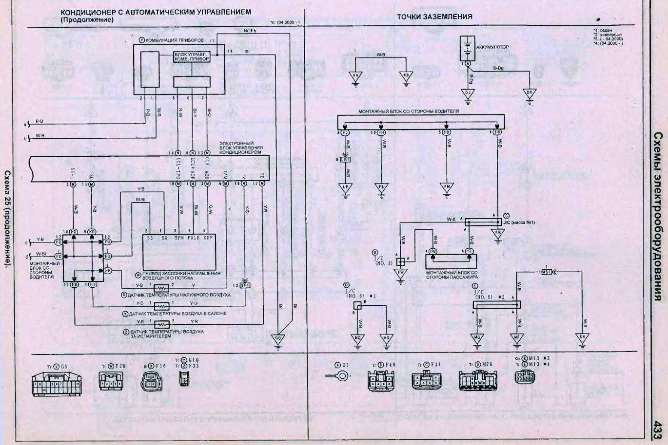

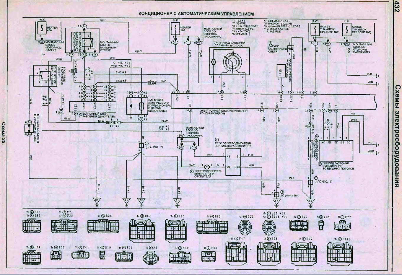

схемы в студию, мне тоже интересно.
кондей1.jpg [ 186.46 КБ | Просмотров: 8087 ]
кондей2.jpg [ 135.44 КБ | Просмотров: 8087 ]

Оу щиит 8O 8O 8O какой же это для меня дремучий лес. :mrgreen: Заехал сегодня в сервис сказали приехать завтра и сношать голову тому мастеру ,который чистил мне дроссельный узел
