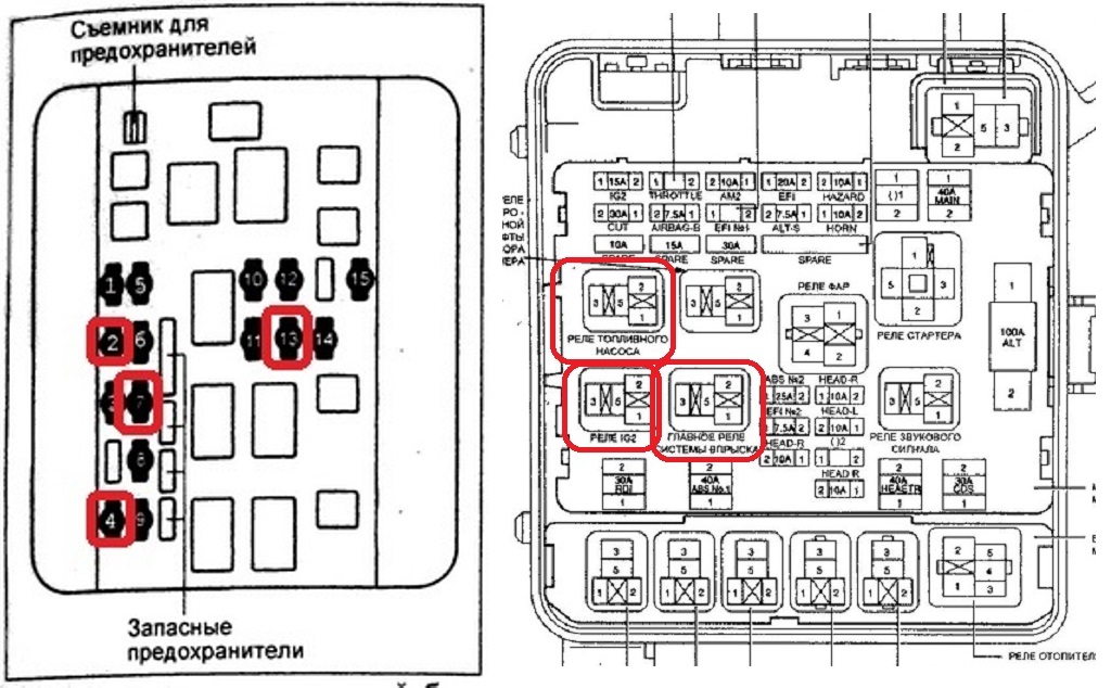

fuse_3.jpg [ 233.82 КБ | Просмотров: 29270 ]

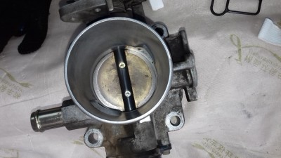

Итак, чистка ДЗ и замена свечей не помогли. Поехал в сервис, где всегда меняю жидкости, и сделал промывку топливной системы на установке (через топливную систему прогоняют какую-то чистящую жидкость, процедура занимает чуть больше часа). При этом еще раз почистили дроссельную заслонку.

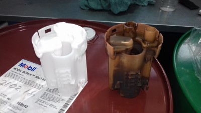

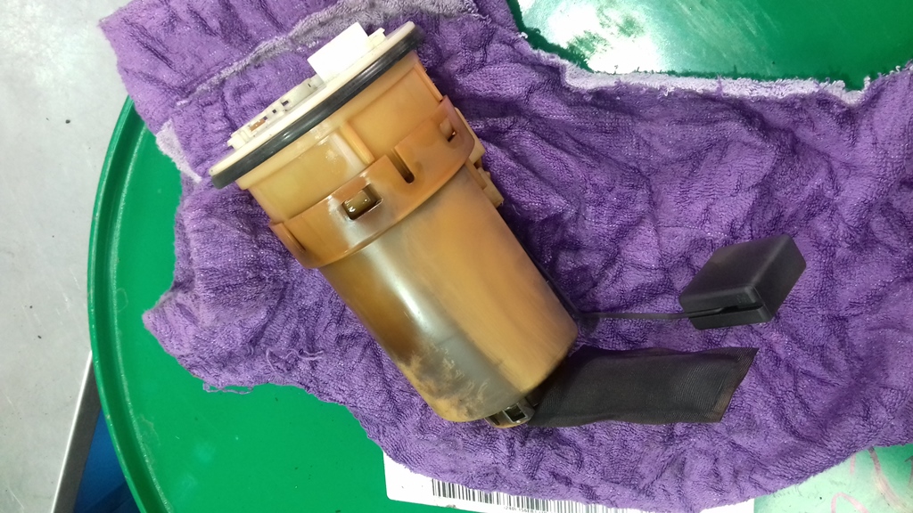

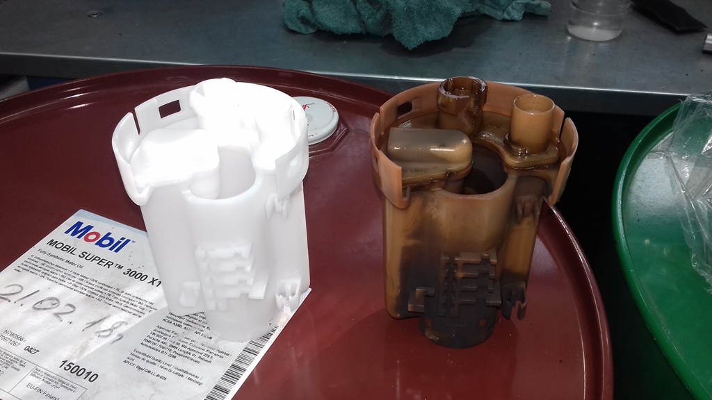

Расстроенный, не зная, что делать дальше, поехал, купил топливный фильтр (23300-28040). Вернулся обратно в сервис. Когда на свет божий был извлечен родной (а я практически уверен, что это был родной) топливный фильтр, у меня мелькнула надежда, что проблема была в нем. Особенно когда я увидел сеточку-фильтр грубой очистки (черный как ночь), я стал усиленно культивировать в себе эту надежду, придавая ей форму и объем. Такая уж психология у людей, попадающих в подобные неприятности (тем более, если это обходится дорого, и при этом непонятно, куда копать).
20180405_170518.jpg [ 207.1 КБ | Просмотров: 29270 ]
20180405_165326.jpg [ 311.81 КБ | Просмотров: 29270 ]
Но надежда не оправдалась. После замены фильтра двигатель традиционно, кое-как раза с шестого-седьмого завелся, а по дороге домой трижды заглох. Сколько проклятий прозвучало в мой адрес от едущих сзади водителей, подсчитать возможным не представилось, но уверен, они были.

- почищена топливная система и дроссельная заслонка

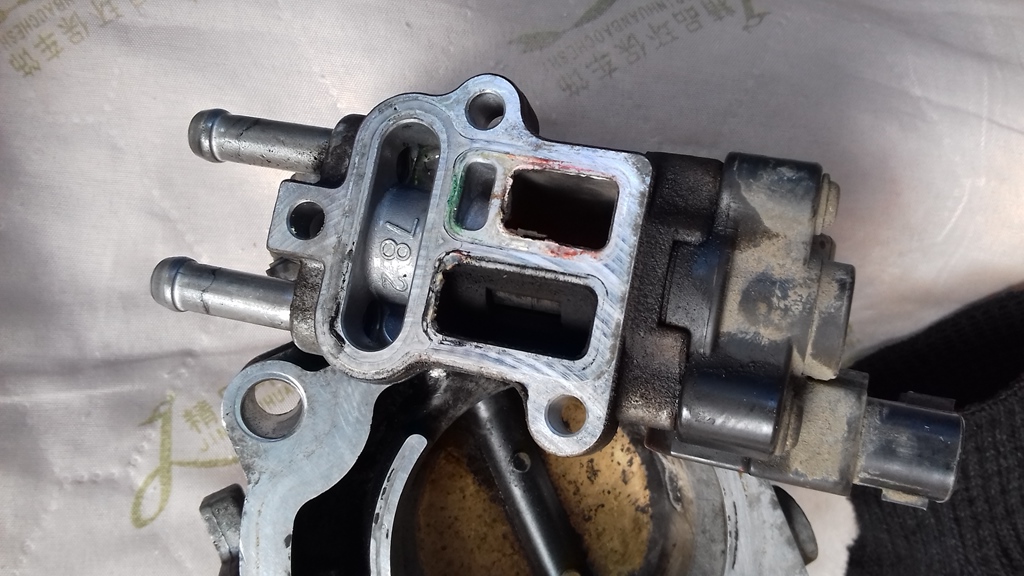

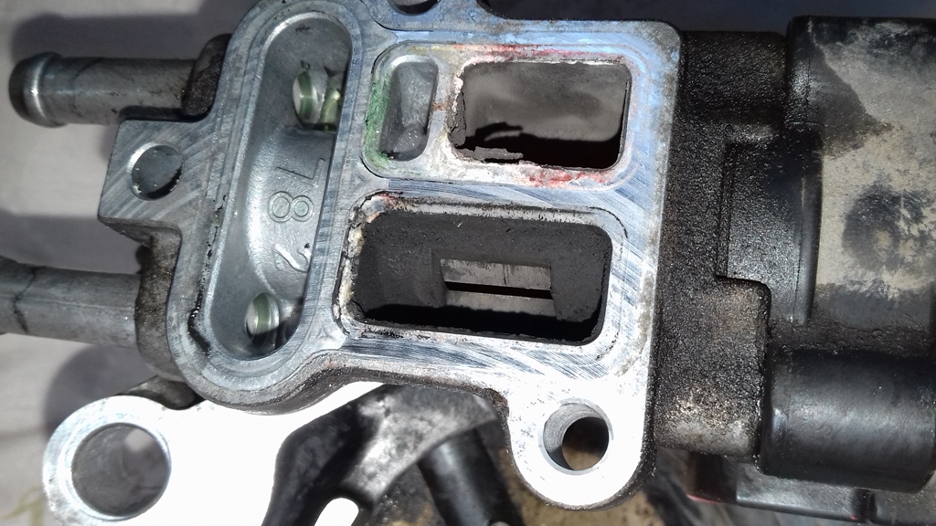

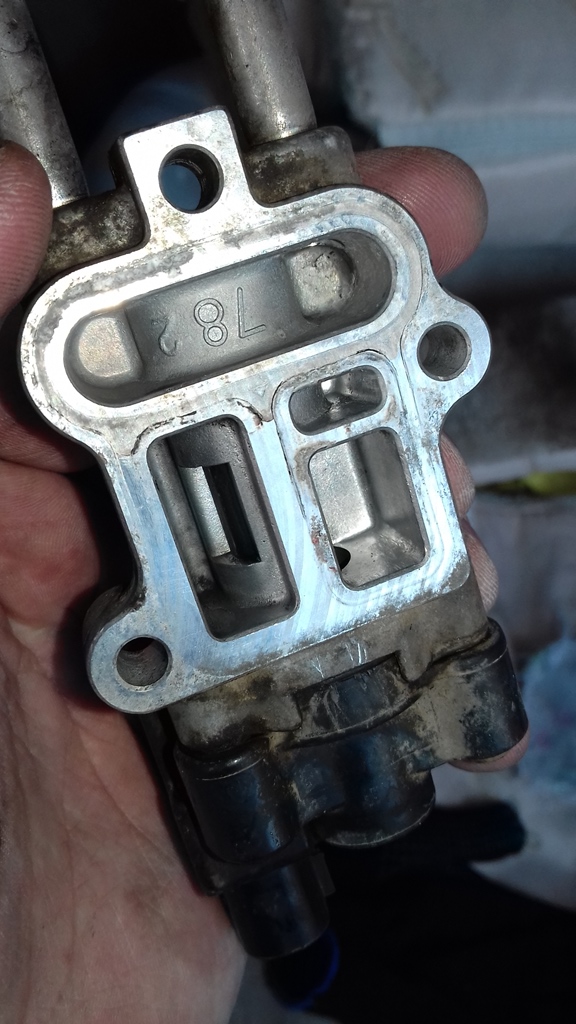

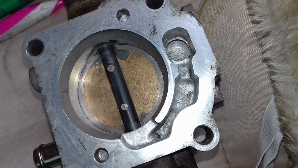

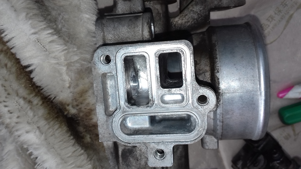

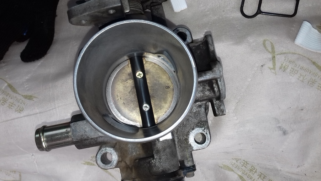

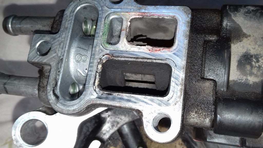

Промыл-таки клапан. Четыре часа провозился. Часть времени ушла на снятие шланчиков системы охлаждения (правду пишут, очень неудобно их снимать) и основная часть на саму чистку.
Пишут, что плохо откручиваются болтики, на которых крепится КХХ. И это тоже так. Обязательно нужно точно подобрать отвертку и хорошенько отмочить болты вэдэшкой. Металл мягкий и можно легко сорвать посадочное углубление (или как там оно называется). Собственно, я и сорвал на одном) Пришлось пропиливать под шлицевую отвертку. И то кое-как открутил.
Сам клапан полностью не стал разбирать. Сначала хотел, но не нашел пятиугольной звездочки. В принципе хорошо, что не разобрал, потом с оборотами проблемы были бы. А клапан и без этого хорошо чистится. Пшикаешь трубочкой карбклинера в одно отверстие, с другого вылетает нагар. На всё у меня ушел весь баллон. Когда домывал клапан, коты пришли завидовать.
В отчетах (ссылка выше) было написано, что нужна кисточка с длинной щетиной и зубная щетка. Я бы еще добавил, что крайне пригодятся ватные палочки. В некоторых местах чистить ими удобнее.
Вот снятый КХХ:
1.jpg [ 257.04 КБ | Просмотров: 29105 ]
2.jpg [ 316.78 КБ | Просмотров: 29105 ]
После чистки:
3.jpg [ 244.65 КБ | Просмотров: 29105 ]
4.jpg [ 301.85 КБ | Просмотров: 29105 ]
5.jpg [ 305.26 КБ | Просмотров: 29105 ]
6.jpg [ 262.33 КБ | Просмотров: 29105 ]

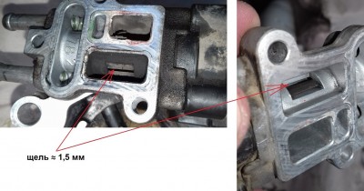

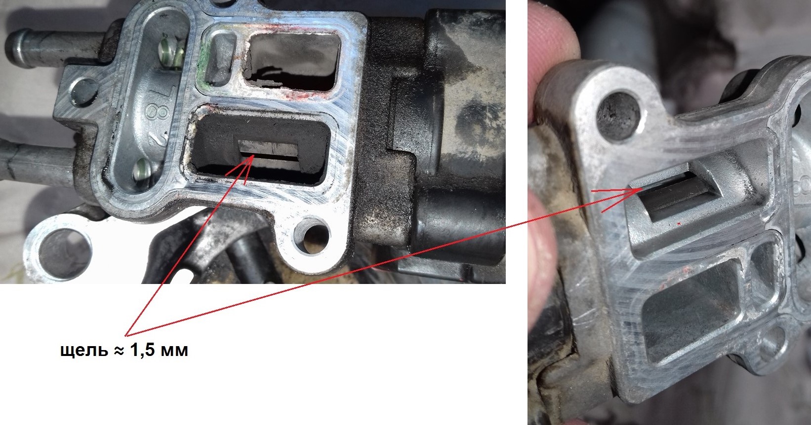

До чистки клапана на шторке была небольшая щель. После промывки щель осталась. Аккуратно поднимаю шторку отверточкой, отпускаю, она пружинисто возвращается в то же положение. По ощущению ее не закусывает, она не падает со стуком об кусочек, скажем, нагара. Рукой чувствуется именно мягкая пружинящая отдача.
Правильно я понимаю, что эта щель - аналог неполного закрытия дроссельной заслонки на 3s? Или стоит паниковать?
7.jpg [ 335.04 КБ | Просмотров: 29105 ]
Машину еще не заводил. Вечером пойду пробовать, потом отпишусь.
