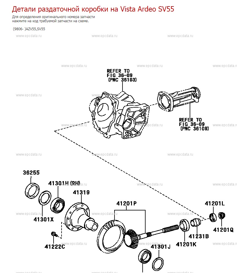

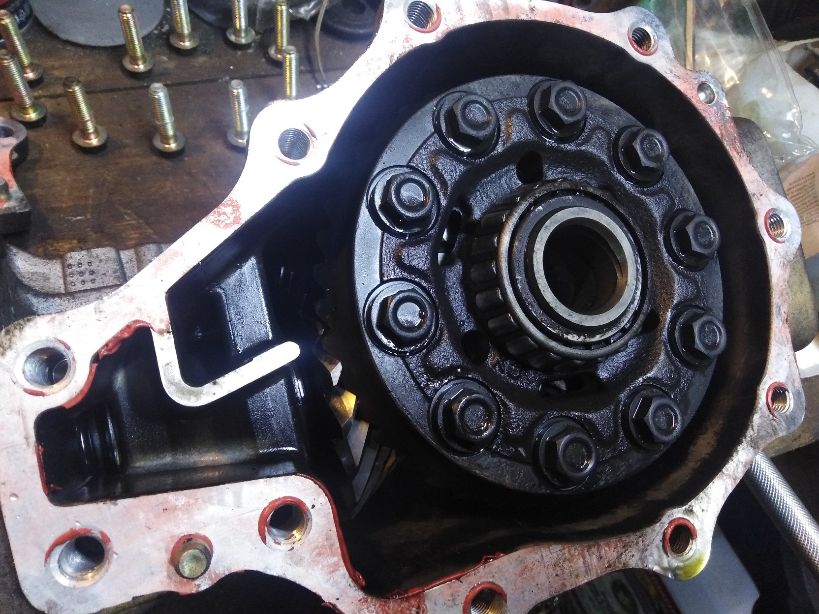

Начал разбирать, редуктора и тут на рисовалось сразу пару вопросов!!! :oops: :oops: Собственно пару какую оставлять вешевскую или калдиновскую!? Если вишевскую, то нужно будет на торсен только перекрутить ведомую шестерню! При этом, я полагаю, "отпадет необходимость в регулировки пятна контакта! Или я ошибаюсь? :rus: :rus: :rus: Или же оставить пару калдиновскую - тогда не нужно будет шестерню с торсена перекручивать, но нужно будет вытаскивать ведущую шестерню!! Что лучше кто как считает!? Собственно втрой вопрос: Редуктора собраны на красном герметике, собственно что за геметик и как он называется, чтобы купить такой же!! :good: Или может можно использовать другой!? :rus: О! И третий вопрос! Когда разобрал калдиновский редуктор, обратил внимание, что в нем было залито масло с каким то зеленным оттенком, кто знает, это что за масло, может специальное какое то для торсенов!?

Добрый день.
Убью 1 вопрос, шестерни ведомую и ведущую можно переставлять только парой, с одного редуктора, они называются главная пара не с проста.
Одна подгоняется к другой на заводе, эти детали прецизионные. Нельзя никак разбивать пару ведущая ведомая. И тем боле брать одно с одного редуктора другое с другого.

У меня Коробка A243F-02A , значит передаточное число передней пары 3,36, диаметр главной шестерни 138 мм.! На гешной калдине была коробка A243F-03A, отличается только передаточное число передней пары оно - 3.545! У виша коробка U341F-01A, значит отличие тоже только в передней паре - 3.30. Если судить по цифрам то ближе всего пара виша!! Где найти передаточные числа задней пары редуктора!?

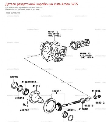

Так СТОП!!! A540H либо U140F сюда "городить" не нужно! У них совсем иные схемы работы полного привода! Отбор мощности на заднюю ось идет с главной пары раздатки, оно по сути обычный угловой редуктор!!! Если смотреть католог запчастей, пары раздатки одинаковые на гаях, калдинах, вистах, вишах! В любом случае, даже если я посчитаю передаточное число пары заднего редуктора, передаточное число пары раздатки посчитать НЕ ПОЛУЧИТСЯ!!! Не снимать же и не разбирать ради этого раздатку!!! Так что, тема с передаточными числами закрыта!
Для себя решил, что бы "не сбивать" регулировки, поставлю вишевскую пару, прекрутив ведомую шестерню на торсен калдины!
Безымянный.png [ 152.35 КБ | Просмотров: 10454 ]

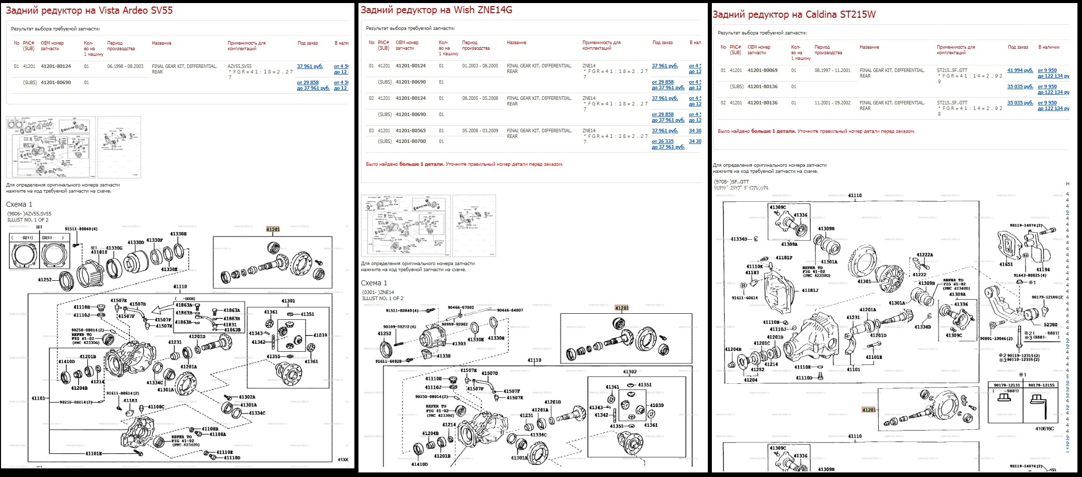

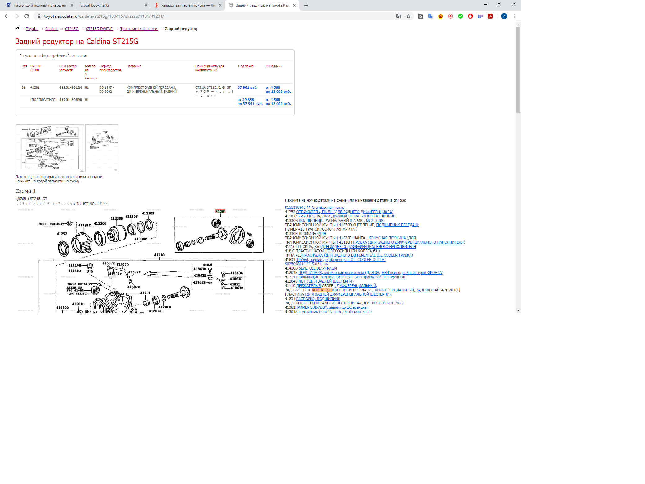

Я же написал, если число зубов в вашем родном заднем редукторе соответствует числу зубов тех редукторов что собрались ставить то никаких проблем. А число зубов в редукторе раздатки, точно такое же как в заднем редукторе и переднем редукторе, ибо раздатка здесь это по сути обратный редуктор и он должен быть аналогичен. переднему и заднему.
Добавлено спустя 21 минуту 25 секунд:
Проверил каталоги На висте и више пара 41:18 т.е. 2.27
А вот на калдине на редукторе с торсеном пара уже другая 41:14 т.е. 2.92
Т.е. если нужен торсен то придется переставлять в задний редуктор виша его.
Добавлено спустя 5 минут 3 секунды:
Т.е. по вот этому сценарию придется ставить пару вишевскую оставлять.
Пятно контакта думаю все таки придется проверять.

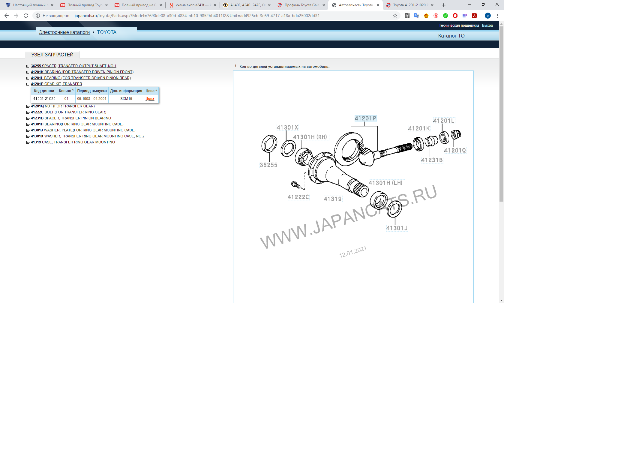

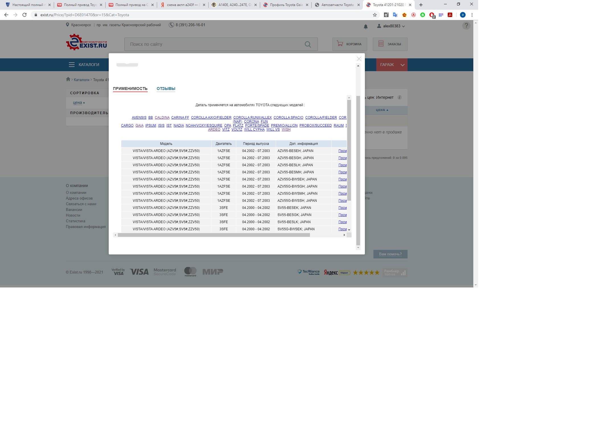

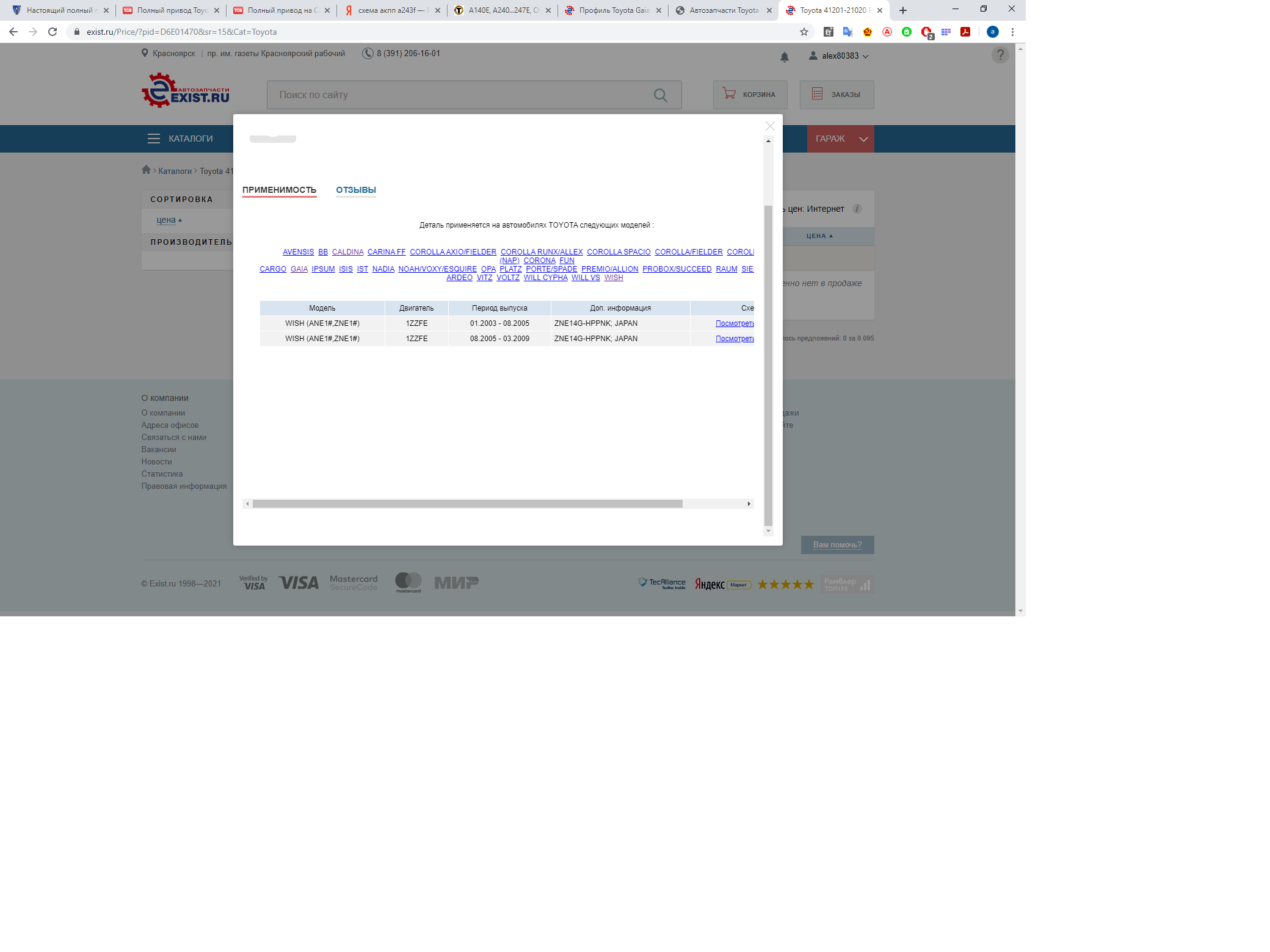

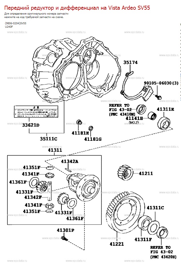

Вы опять, редуктор НЕ ТОЙ калдины смотрели - GTEшной (st215w) с U140F коробкой!!! Там совсем другой диф. и самоблог вроде там LSD называется. У меня редуктор с торсеном с GEшной калдины (st215g) с a243f коробкой!!! Видимо вы совсем не читали тему, в ней все описано плюс есть все фото включая фота редукторов. Дак вот у редуктора GE калдины совершенно такое же передаточное число что и у висты, гаи, ипсуме, више- 2,277!!!!! И точно такая же пара - 41:18!!!
Безымянный5.png [ 320.73 КБ | Просмотров: 10448 ]

 Заголовок сообщения: Re: Настоящий полный привод на АРДЕО!!!
СообщениеДобавлено: 12 янв 2021, 13:39
Зарегистрирован: 18 июн 2020, 12:53
Сообщения: 33
О машине: SV50 3S-FSE D4
Репутация: 194
Вот значит и передний редуктор с такой же парой и промежуточный в раздатке такой же.
Все отлично значит.
Это очень важно. Значит я бы поступил как проще все таки первый вариант.
Добавлено спустя 1 минуту 27 секунд:
По первому варианту есть шанс что пятно контакта удастся сохранить какое было.
