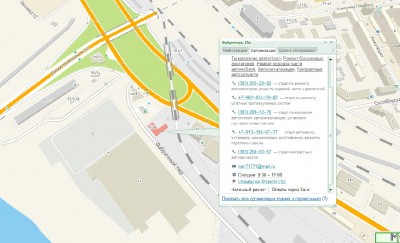

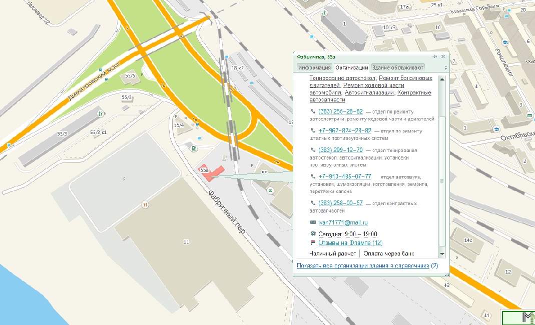

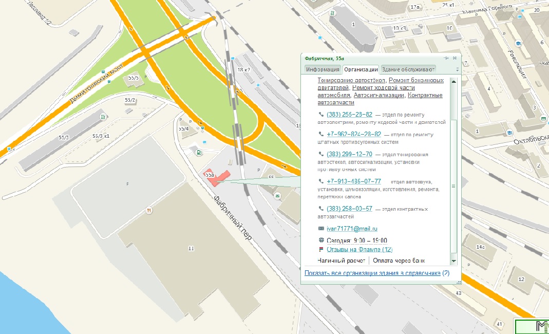

makarkinru19@mail.ru писал(а):
подскажите пожалуйста где найти в сибе Zlamana
ул Фабричная 55а
