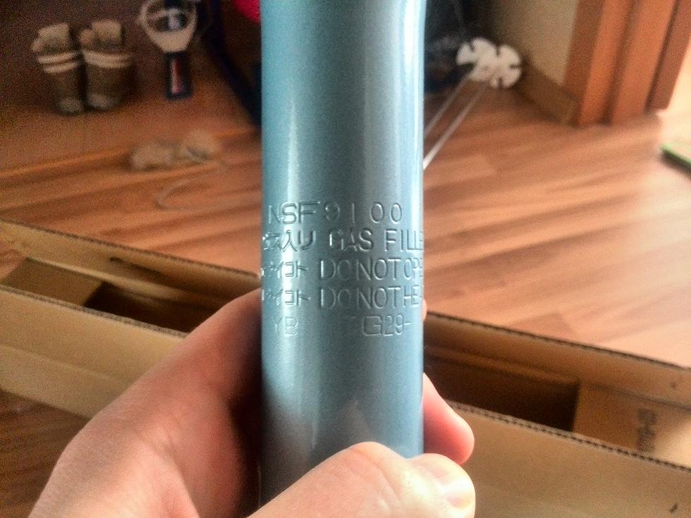

Менял все стойки на оригинал три года назад, в июле 2011 г. Пробег 41 т. км. Задняя правая мокрая давно, на замену сегодня взял KYB NEW SR SPECIAL NSF 9100. Коробка из плотного картона, на скрепках, внутри гайка, отдельно наклейка newSRspecial, два вкладыша, один полностью на японском языке. Не пойму, где гарантийный талон? А отбойники? Есть надписи на коробке http://www.kybclub.com. Первый раз вижу такой сайт. На подделку, думаю, непохоже. На самой стойке внизу есть надписи KYB TL11-. Кто покупал, скажите, что было в комплекте? Точно такие же, как download/file.php?id=29731&mode=view, только вместо G29- TL11-
Добавлено спустя 6 минут 53 секунды:
Машине 12 лет, менять задние пружины или нет при замене стоек? Вопрос то вот в чём: не угроблю ли я новые стойки старыми пружинами с проставками? Так то зад вроде как в нормальном положении, не высоко, не низко, но на проставках.

я не знаю вот как можно угробить стойки пружинами? тем более проставка ставится между опорой и кузовом. многие кричат менять все сразу на новое. ну на оригинал если только?
я вот менял себе задние пружины на OBK, т.к. попа была низковата. Но при снятии пружим выяснилось что они менялись недавно, даже наклейка есть еще целая и невридимая, пружины оригинал. Поставил я их рядом с OBK - один в один, но OBK не сожмешь, а родные лекго!!
Поставил когда OBK попа поднялась см на 10. Стало очень хорошо. Вот и вопрос какие пружины угробят новые стойки - мягкие родные где скорее всего стойку будет сжимать до отбойника, или жесткие OBK?

Так вот же, мягкие - родные. Стойки я взял специально немного жестче. Они имеют увеличенную на 80% силу сопротивления отбою (растяжение) и на 50% увеличенное усилие сжатия по сравнению с оригинальными амортизаторами, устанавливаются под стандартные пружины. Я вот что подумал: старые пружины, за 12 лет эксплуатации, могли стать мягче? Я это имел ввиду, когда говорил про угробить стойки старыми пружинами. Или только ниже? На моих глазах на СТО слесарь сжал руками на моей поднятой на подъёмнике машине заднюю стойку с пружиной полностью. А другая сторона медали, если поставить жесткие пружины, нагрузка на кузов будет другая.

Теперь и у меня маленький джип! В субботу поставили стойки KYB NEW SR SPECIAL NSF 9100 и пружины NHK XPTY159R с проставками. Машина стала выше!!
На СТО у мастера спрашиваю, проставки снимать или нет? Он говорит, а есть короткие болты, родные? А я их в гараже оставил. И тут дальше он мне говорит, стал собирать стойку,посмотри, новая пружина короче старой? Я взял пружины и ..... сильно расстроился. Новая пружина короче просевшей старой! На сколько точно не скажу, кажется 2-3 см. В общем, вопрос о снятии проставок отпал сам собой. Ну как так? Подбирал по каталогу и на тебе. Решил ставить как есть. Каково же было мое удивление, когда машину опустили с подъемника. Она стала выше!!! Пружины эти толще родных. Я не ожидал такого поворота! По каталогу мои 48231-3H310, NHK XPTY159R. Мастер сразу сказал, давай поставим на перед проставки. Виду финансовых затруднений пока решил оставить так. А с другой стороны, установка на перед не нарушит ничего, есть опасения про шрусы, как изменятся условия работы? Не знаю,пока не готов этому, но, думаю, рано или поздно поставлю.
