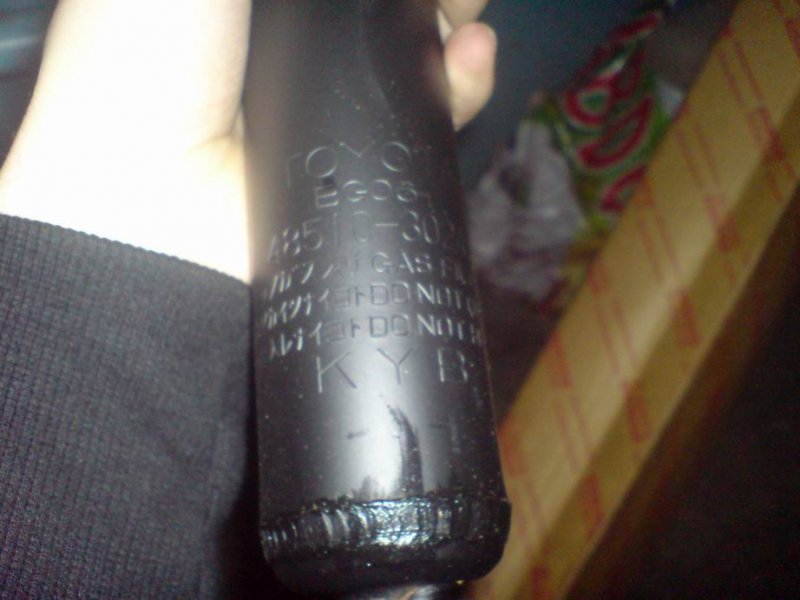

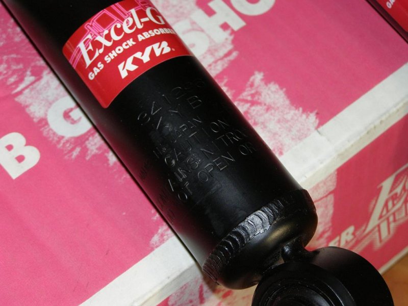

СообщениеДобавлено: 14 авг 2010, 10:18

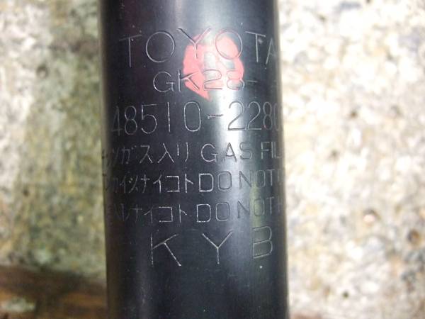

многие, кто снимали родные стойки, на которых с Япии приходит пруль, наблюдали на них такого рода клеймо:
на оригинале сверху вниз:
1.Toyota
2.номер какой-то
3.оригинальный номер
4.три строчки иероглифов
5.KYB или TOKICO... (бренд, который по заказу и особой технологии завода изготовил данную стойку для конвеера.)
инфа с дрома
http://forums.drom.ru/toyota-mark-ii-ch ... 62-p7.html
http://forums.drom.ru/toyota-mark-ii-ch ... 62-p8.html
на фотах оригинал TOYOTA KYB и обычный оригинал KYB
PS: fei5656, буду разбирать свои стойки, обязательно зафотаю, у меня они, скорее всего, не менялись с завода, т.к. в сервисной книге нет отметок и гайки нетронутые...сцука, живые же всех живых!
оригинал клеймо TOYOTA KYB.jpg [ 57.83 КБ | Просмотров: 56338 ]
фирмовый KYB.jpg [ 70.58 КБ | Просмотров: 56331 ]
СообщениеДобавлено: 14 авг 2010, 16:20
Вот-вот-вот!!!! ОТЛИЧНО!!!!
Теперь точняк ясно, что в последнее время, судя по последнему фото, KYB (каяба) реально поставляет стойки на конвеер сборки.
Это как говорят юрики и есть "прямое доказательство" того, что каябу ставить можно.
Ну что, народ, вот теперь и проясняется чего "мона а чего нуна..."!!
:D :D :!:

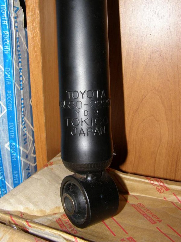

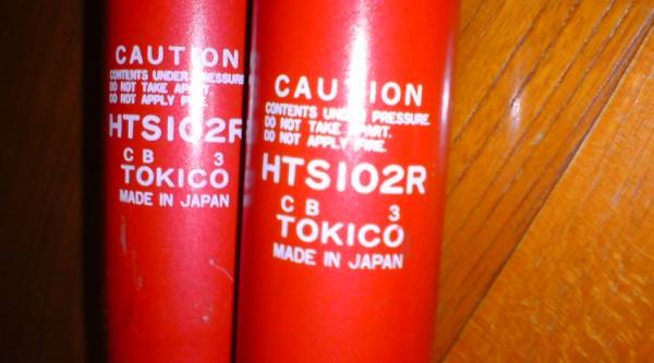

продолжаю экскурс в товарный ряд)))
вот фоты TOKICO, виды, варианты, маркировка и упаковки:

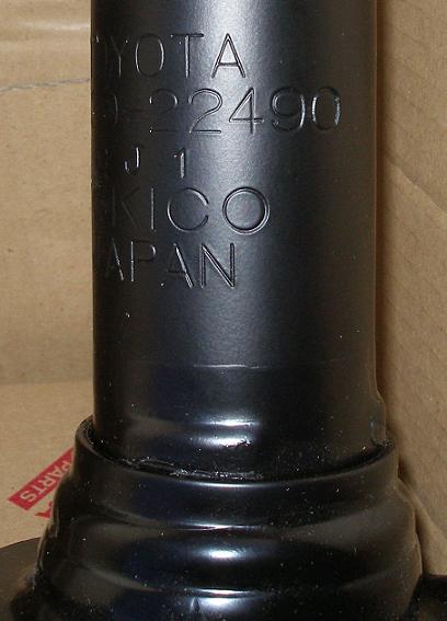

TOYOTA TOKICO JAPAN.JPG [ 36.61 КБ | Просмотров: 56309 ]
TOYOTA KYB JAPAN.JPG [ 27.48 КБ | Просмотров: 56310 ]
TOKICO made in JAPAN.jpg [ 25.92 КБ | Просмотров: 56305 ]

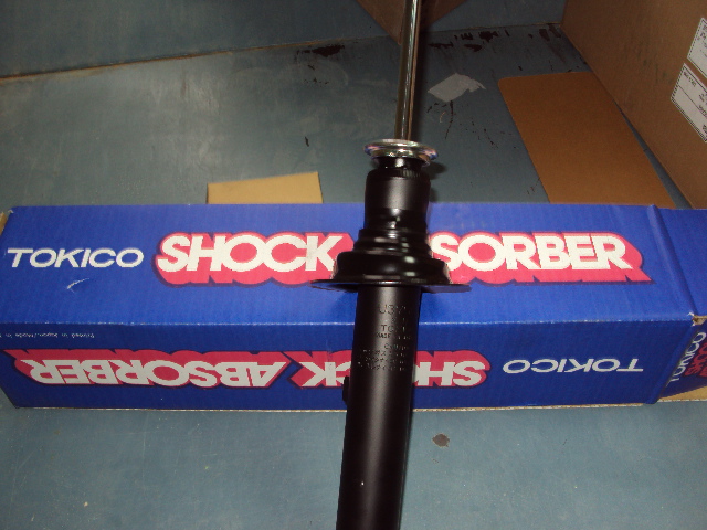

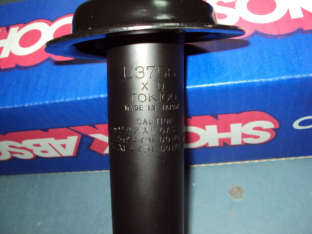

СообщениеДобавлено: 16 авг 2010, 12:55
и еще
TOKICO made in JAPAN street.jpg [ 29.82 КБ | Просмотров: 56303 ]
TOKICO made in JAPAN ogiginal.jpg [ 90.27 КБ | Просмотров: 56312 ]
TOKICO made in JAPAN ogiginal3.jpg [ 165.07 КБ | Просмотров: 56314 ]
СообщениеДобавлено: 16 авг 2010, 12:57
и еще разок
TOKICO made in JAPAN ogiginal2.jpg [ 163.86 КБ | Просмотров: 56318 ]

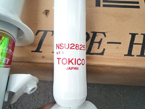

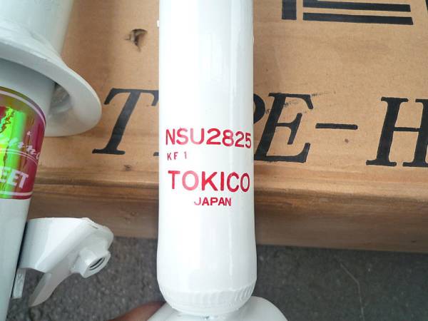

СообщениеДобавлено: 16 авг 2010, 13:16
С чёрными ТОКIКО с набитыми на корпус надписями вопросов нет.
У меня сомнения по поводу белых и красных - а не Хунхузия ли это уже шлёпает???
Как-то больно странные эти совершенно разные надписи и цвета для одного и того же серьёзного производителя с устоявшимся стандартом на выпускаемую продукцию...
Обратили внимание???
Ну что ж, подождем голубые и розовые KYB...
:D :? :!:
Последний раз редактировалось fei5656 18 авг 2010, 06:08, всего редактировалось 1 раз.
СообщениеДобавлено: 16 авг 2010, 14:40
фоты с белой и красной раскраской стоек взяты с японского аукциона запчастей...не могу сказать за их качество.
Судя по отзывам на российских форумах, рулит надпись тойота+производитель

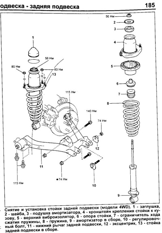

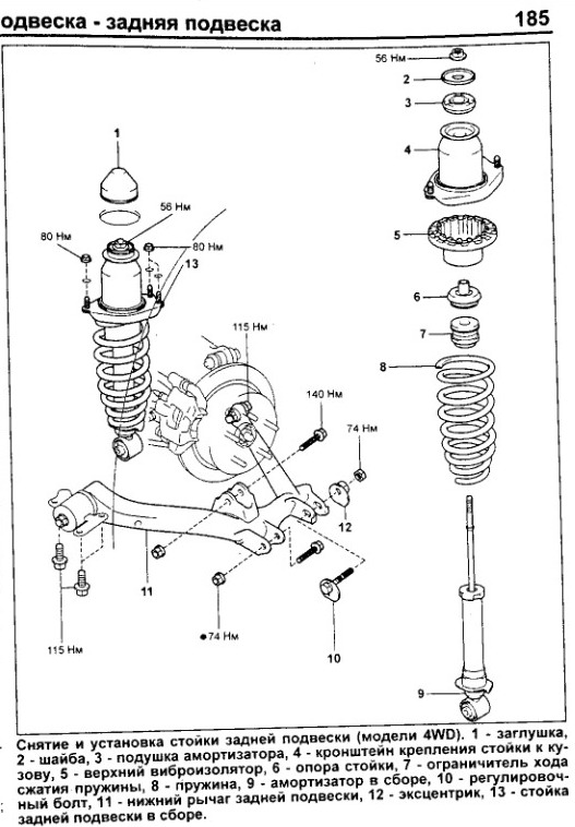

СообщениеДобавлено: 17 авг 2010, 09:20
Получается передние стойки на всех 50х вистах идут одинаковые, что не скажешь о задних стойках. На 4WD они отличаются от монопривода. По виду они короче (чем на 2WD) и нижняя чашка опоры пружины расположена ниже.
Отличаются они также виброизоляторами и ограничителями хода, поэтому и номера у них в каталоге разные.
Кто сравнивал визуально в руках, отпишитесь или поправьте?!
задние стойки 4WD.jpg [ 93.73 КБ | Просмотров: 56328 ]
задняя стойка 2WD.jpg [ 108.05 КБ | Просмотров: 56336 ]

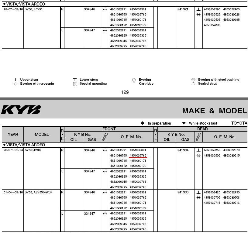

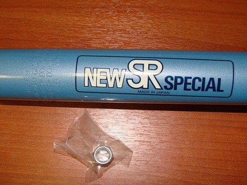

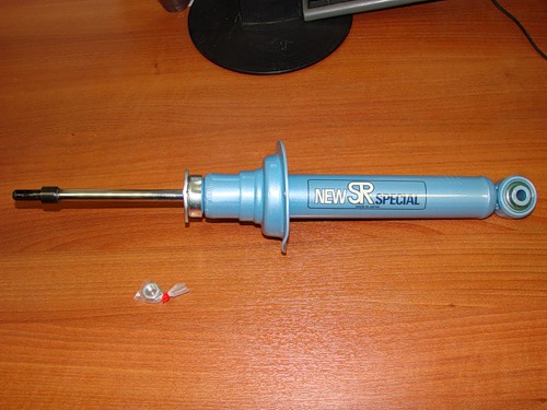

На заднюю ось я купил KYB NEW SR special (Технология частотно-селективного демпферирования http://autovladzip.ru/index.php?option=com_content&view=category&layout=blog&id=1&Itemid=2) их реально не подделывают т.к. поставляются только на внутренний рынок Японии.
По номеру на VISTу 4WD на складе не оказалось и продавец мне предложил от FIELDER NZE/ZRE144G тоже 4WD, они оказались полностью идентичны.
К сожалению еще не поставил, нет времени, да и пока родные живые, что не скажешь о пружинах!!! :cry:

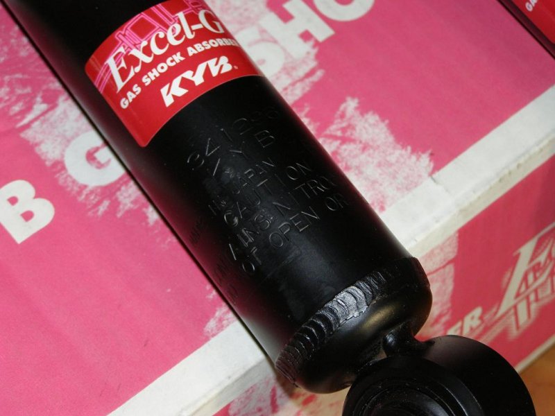

0_3a4a7_6825e9ec_L.jpeg [ 53.49 КБ | Просмотров: 56308 ]
0_3a4ad_5ec26bcc_L.jpeg [ 66.28 КБ | Просмотров: 56305 ]
