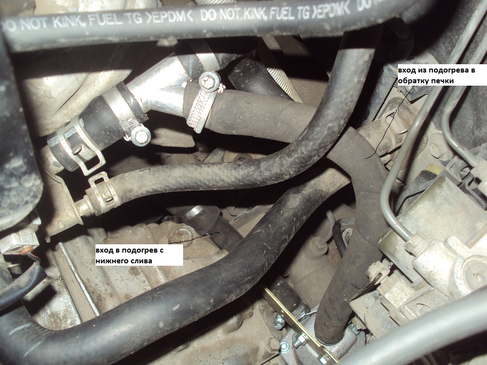

подогрев 2.jpg [ 295.41 КБ | Просмотров: 10362 ]
а не прогревается патрубок который идет от термостата в низ радиатора

По идее все должно хорошо работать. С другой стороны ты врезал выход с котла в обратку печки которая идет на термостат, зачем так сделал не понятно, я врезался в толстый верхний шланг который идет от радиатора в двигатель.
Скорее всего просто завоздушилась система, у меня такое было при замене антифриза, то же шланг верхний надувался и становился очень твердым, надо возхдух спускать. На радиаторе есть кранчик, попробуй приоткрыть, крышку на холодном движке открой и долей антифриза. Может у тебя с крышкой радиатора проблеммы, она по идее воздух спускает в бачок расширительный.

Скорее все же воздух у термостата со стороны радиатора , но только краник на радиаторе в таком случае не помогает, т.к. нижний патрубок от радиатора идет вверх к термостату и воздух остается там. Это встречается редко, но два раза была причина в этом (на Короне и 30-ке) и воздух смогли удалить только через щель между патрубком и штуцером термостата.

А знаешь я думаю что судя по схеме надо было выход с котла цеплять в разрыв шланга идущий на вход в отопитель, что бы при нагреве жижа циркулировала по малому кругу.
Хотя у меня подключен на толстый шланг, и греет. Но он находится на верхней отметке, выше чем шланги с печки.
