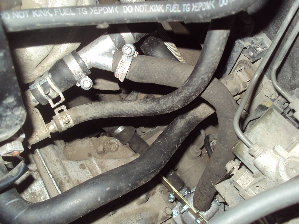

Нет, если сильно вздулись значит завоздушились, нет циркуляции. Давай фотки своего присоединения куда что подцеплял и какой шланг у тебя холодный, а то так не понять... Какой нижний шланг у тебя не греется? Ты на котел подвод от куда брал? А с котла шланг куда подцеплял? Вообщем фотки покажи.

подогрев.jpg [ 307.33 КБ | Просмотров: 5349 ]
снизу не смог сфотать

Фотка мала и не понятно что куда врезано. Нижний шланг от котла куда идет, к чему присоединен?
Верхний шланг от котла в обратку печки врезан?
