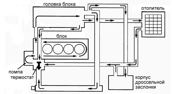

Система OЖ в 1ZZ:
zz-cool.gif [ 44.17 КБ | Просмотров: 11825 ]
Верхний шланг с печки - ВЫХОД О.Ж.!
Нижний шланг на печку - ВХОД О.Ж.!
135.jpg [ 41.12 КБ | Просмотров: 11825 ]

Re: После установки котла, не греется нижний патрубок радиатора двигателя. Схема циркуляции охлаждения 1ZZ-FE.
А знаешь я думаю что судя по схеме надо было выход с котла цеплять в разрыв шланга идущий на вход в отопитель, что бы при нагреве жижа циркулировала по малому кругу.
Хотя у меня подключен на толстый шланг, и греет. Но он находится на верхней отметке, выше чем шланги с печки.
