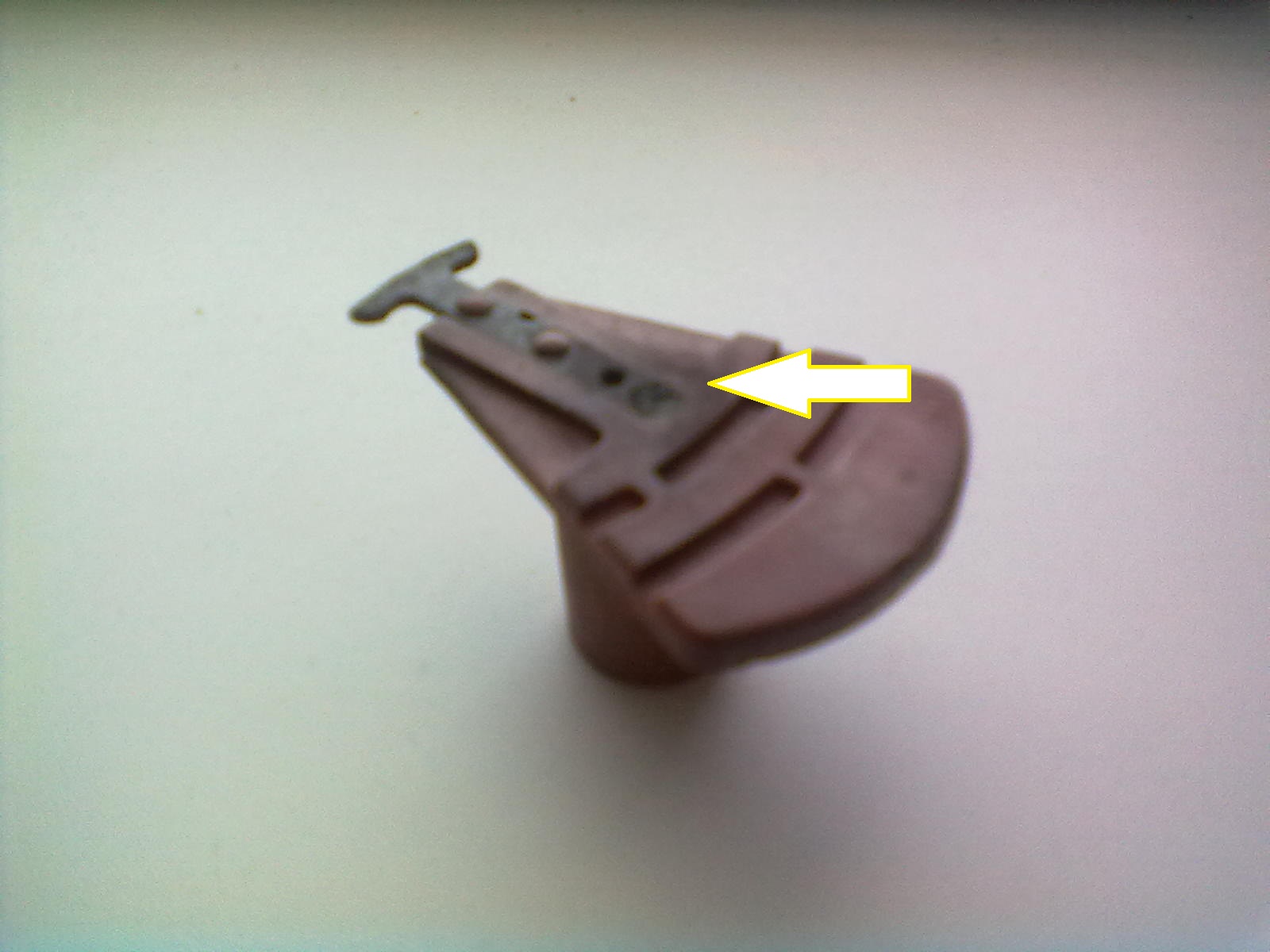

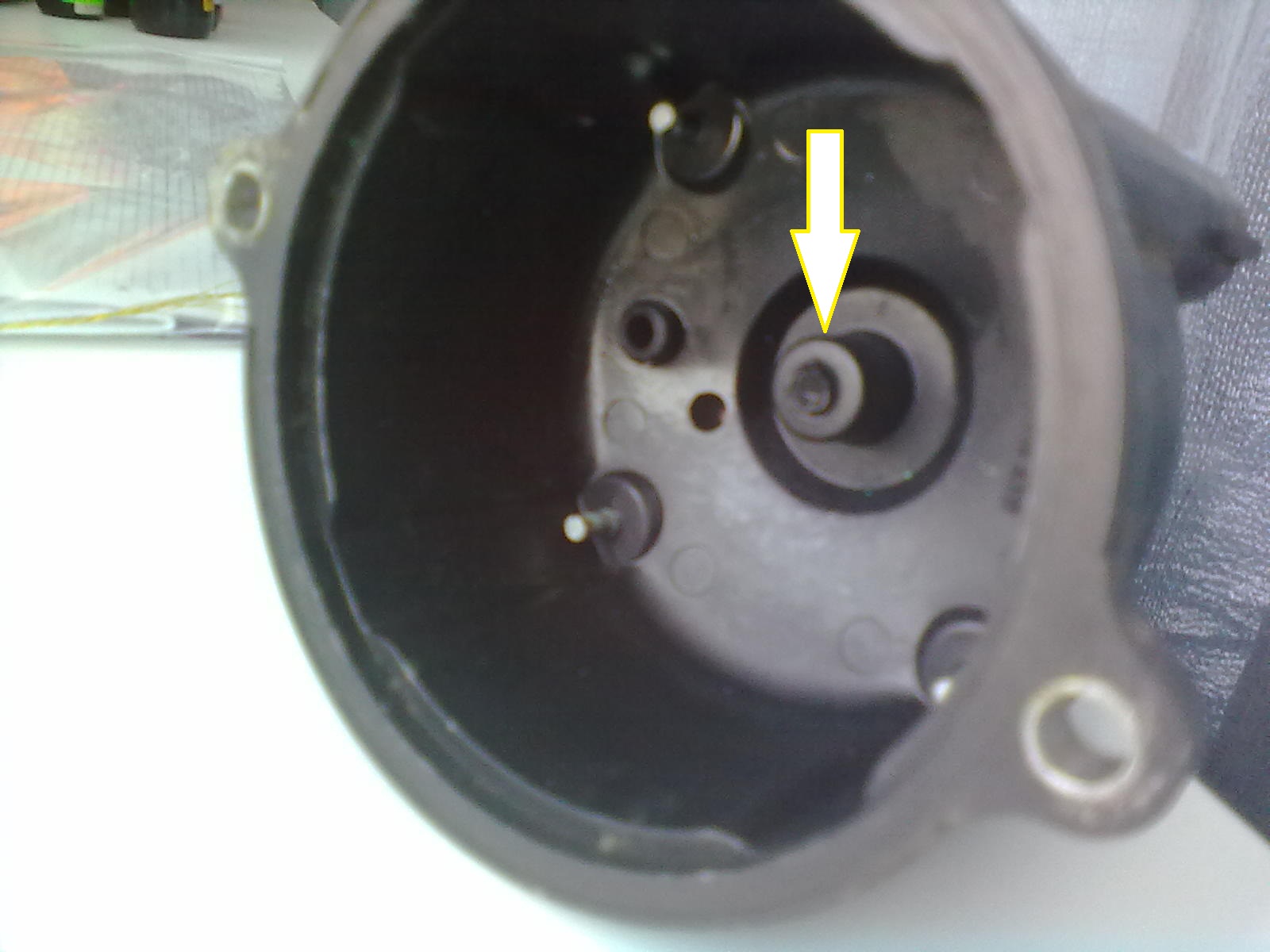

привет всем. БДЗ снял, клапан прочистил (сажи пипец как много), поставил на место-дааа моторчик работать стал почище, поприятней, но нагревшись до рабочей темп-ры опять 25, рывки на "D" да и на "R" тоже-самое. РАБОТАЕМ ДАЛЬШЕ будем пробывать зажигание
Добавлено спустя 1 день 23 часа 50 минут 49 секунд:
Алилуйя братья и сестры vistaвчане нашлась причина столь неординарного поведения моторчика. Всё дело было в крышке трамблёра
30032012209.jpg [ 203.53 КБ | Просмотров: 8678 ]
и бегунке
30032012211.jpg [ 211.42 КБ | Просмотров: 8678 ]
. Каким-то нелепым образом туда попала вода и центральный контакт бегунка начало просто "СЖИРАТЬ", да и угольный контакт в крышке сгорел под "0". крышку с бегунком поменяли ...и... моей VISтачке теперь только крыльев не хватает. Спасибо всем за поддержку. Пишите , общайтесь, делитесь опытом. :good:
