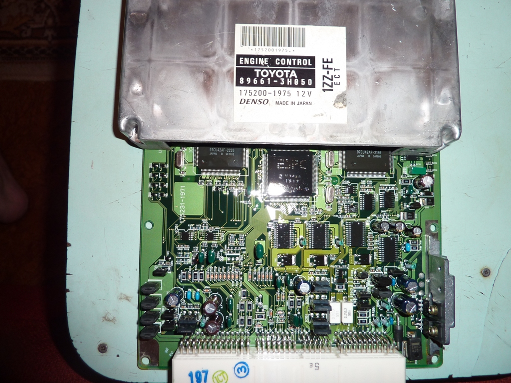

ECU_89661-3Н040_3S-FE.jpg [ 685.52 КБ | Просмотров: 176348 ]

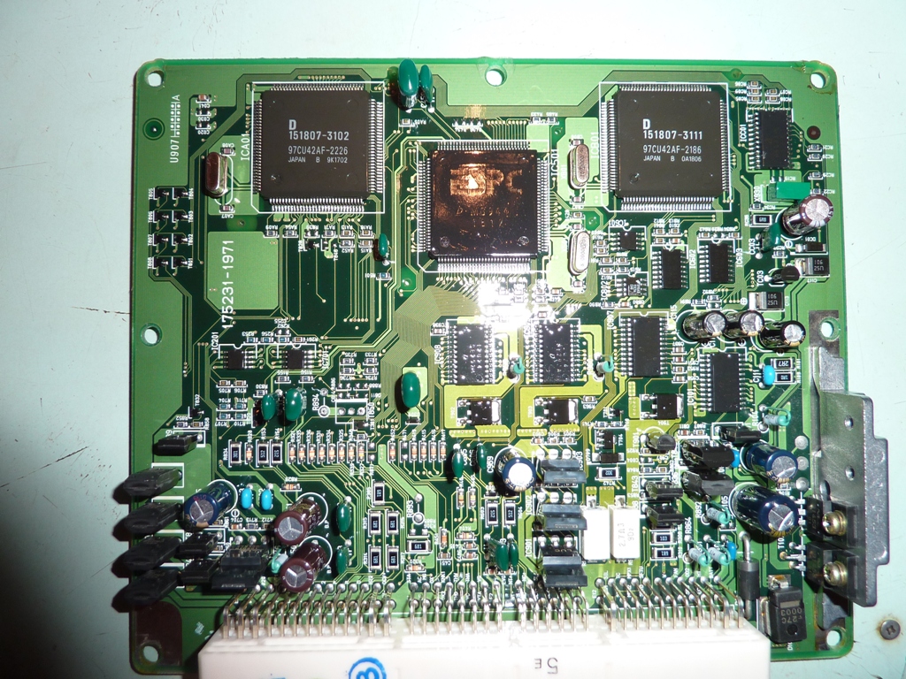

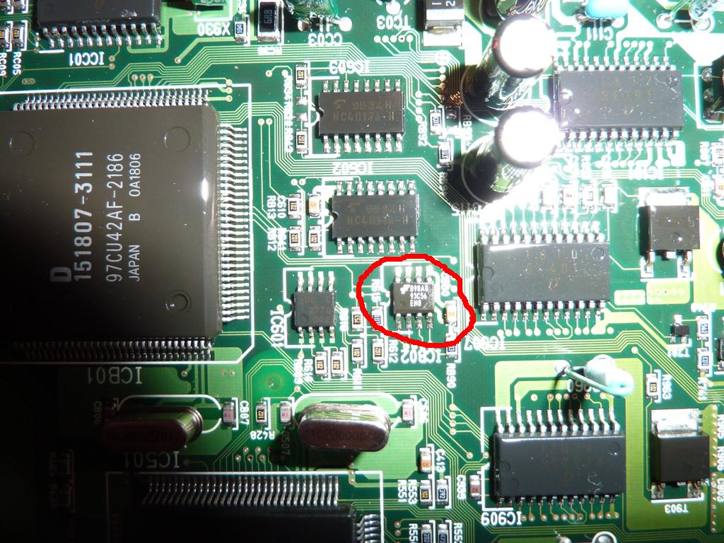

вот фото моего ЕБУ, 1зз
с этой схемы считывать епром?
ее нужно выпаивать?
и какая часть ЭБУ отвечает за АКПП?
124.JPG [ 580.87 КБ | Просмотров: 6200 ]
125-1.JPG [ 167.65 КБ | Просмотров: 6200 ]
126.JPG [ 574.69 КБ | Просмотров: 6200 ]

Это и есть епром, в ней адаптации, ошибки...ее паяем и читаем.
Если очень интересно какая часть отвечает за акпп, берем цифровой мультиметр и смотрим от ног разъема которые обозначены SL... вычисляем что нам нужно.
