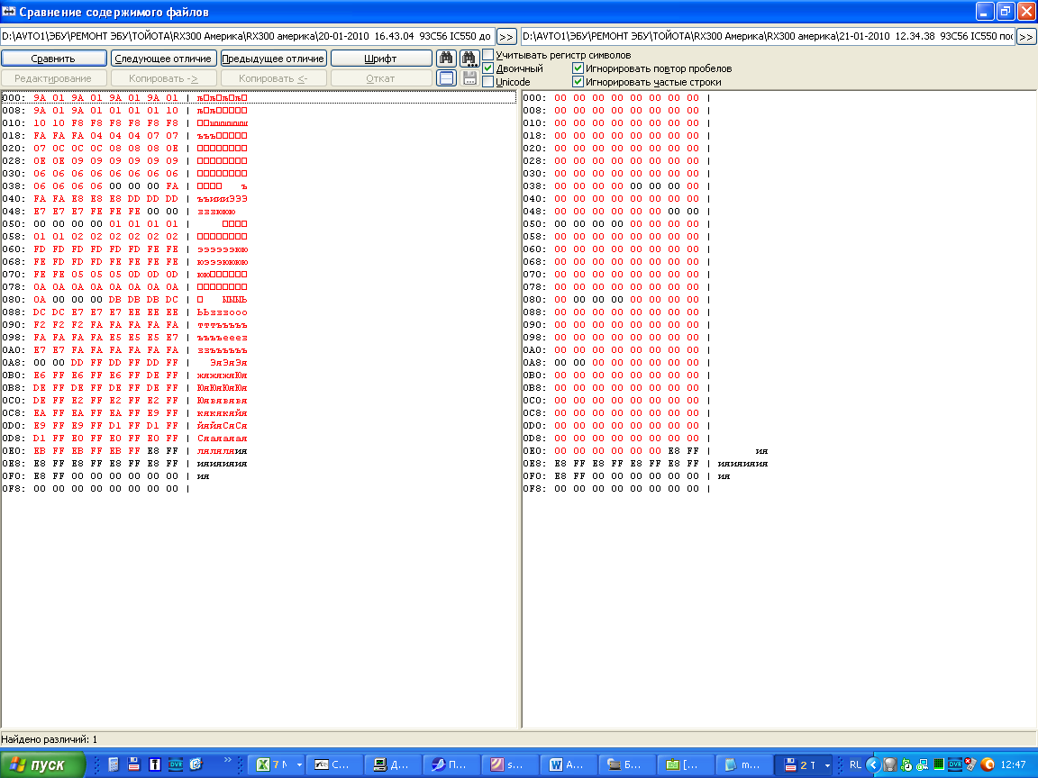

Zlaman писал(а):
Выложил бы дампы для сравнения, но увы...запрещено админом...
какие проблемы...? можно скрины с экрана делать если особое расширение файлов или мне на мыло, какнить выложу.

Сообщения: 464
О машине: Noah
Репутация: 333
Из бюджетного решения: Techstream + адаптер, можно купить у китаезав Mini VCI или M-VCI H-Xorse глюкавые попадаются, продавца нужно внимательно выбирать.
Если хотите полный функционал, покупать нужно Mongoose MFC SAE J2534, у чинцев тоже есть но нарваться на подделку подделки нарваться как два пальца об асфальт.
Можно использовать http://www.pccar.ru/showthread.php?t=15767
Тоже работает, язык русский. Там все расписано, вдумчиво нужно прочитать, станет все понятно.
Techstream можно взять на рутрекере, вся инфа как ставить и регистрировать расписана.
 Заголовок сообщения: Re: Ремонт ЭБУ (бортового компьютера или ECU) на SV55
СообщениеДобавлено: 26 дек 2011, 13:49
ок, спасибо!
СообщениеДобавлено: 26 дек 2011, 13:52
Сообщения: 464
О машине: Noah
Репутация: 333
д.png [ 72.02 КБ | Просмотров: 5284 ]
pavanik_27 писал(а):
Скрин.
