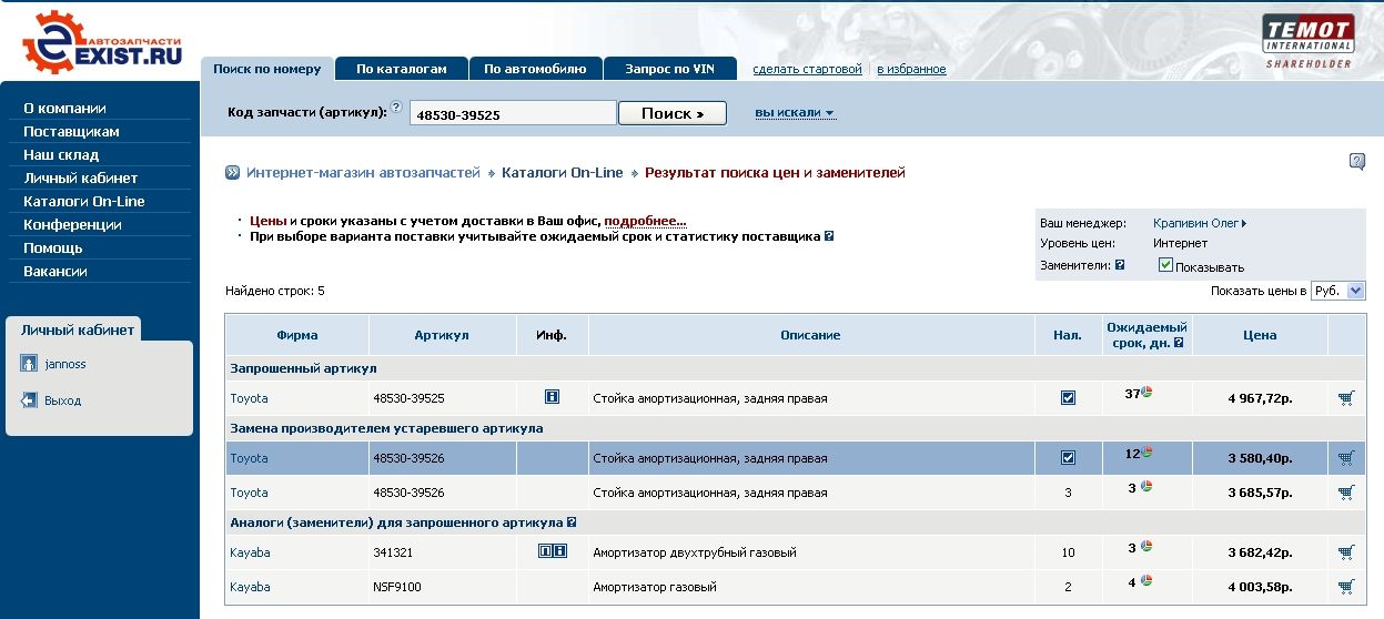

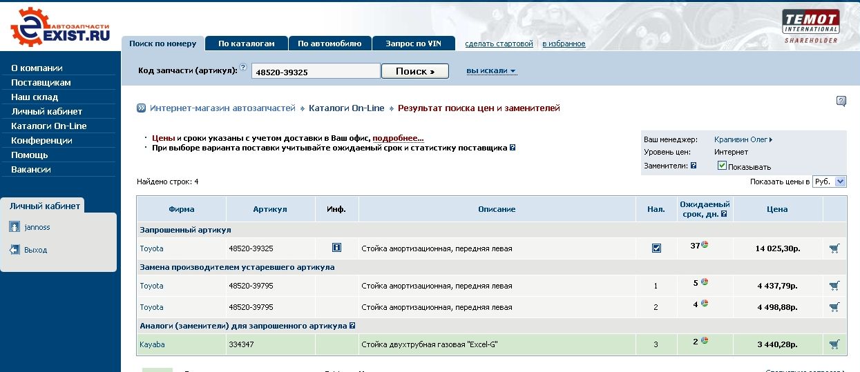

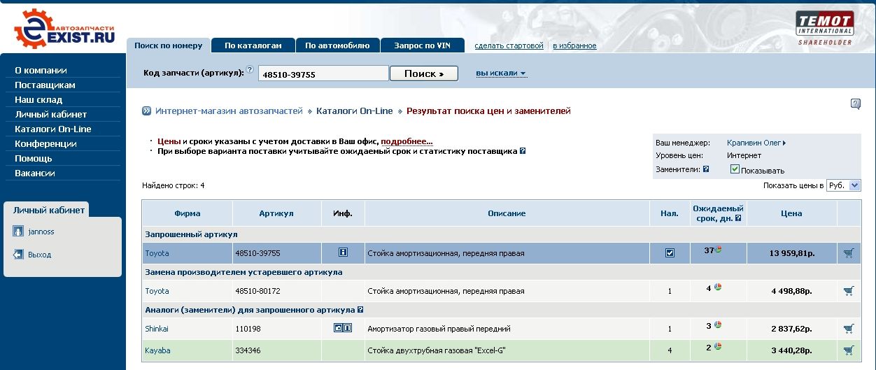

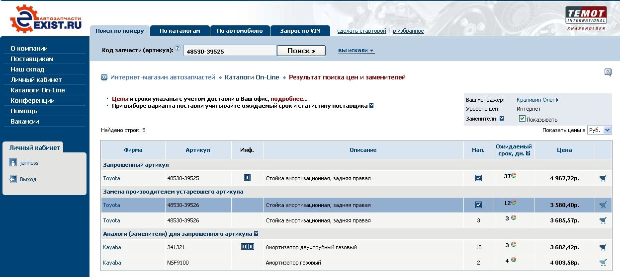

Я заказывал на http://www.exist.ru/
Передняя правая (Toyota 48510-39755)(Kayaba 334346),
Передняя левая (Toyota 48520-39325)(Kayaba 334347),
Задние одинаковые левая и правая (Toyota 48530-39525)(Kayaba 341321)- передний привод!!!
передняя правая.jpg [ 109.21 КБ | Просмотров: 18172 ]
передняя левая.jpg [ 108.87 КБ | Просмотров: 18172 ]
задняя.jpg [ 112.1 КБ | Просмотров: 18172 ]

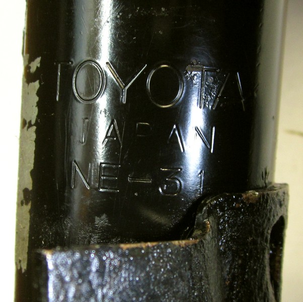

Вот обозначение моих родных передних.
Родные стойки.JPG [ 99.35 КБ | Просмотров: 17801 ]
Это не обозначение))) Это абсолютно ничего не значащие символы
