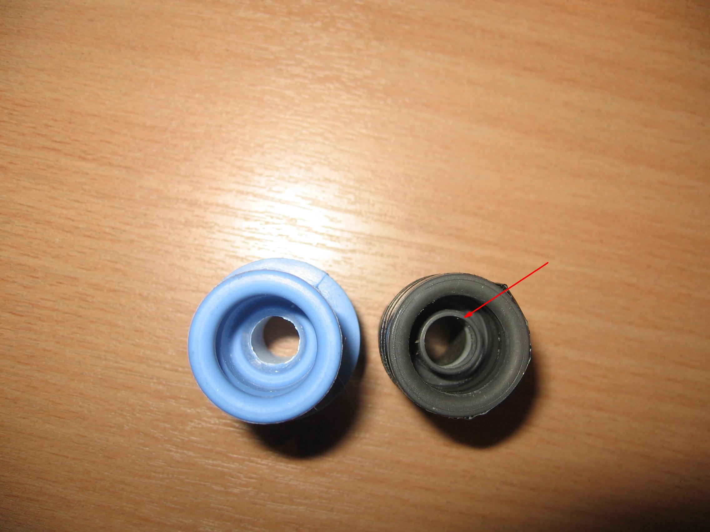

Ну вот и пришли наконечники (пока только 90919-11007). Попробовал их поставить.
Добавлено спустя 1 минуту 33 секунды:
вид сбоку, в сравнении с родными.
Добавлено спустя 4 минуты 44 секунды:
фото №3.
Одеваются на катушки свободно, ни чего не мешает.
Добавлено спустя 5 минут 35 секунд:
Фото №4.
Стрелочкой указал на родном наконечники, что есть место под пружинку (контакт который находится на катушке).
На 90919-11007 этого нет. Предполагаю, что это сделано для того, чтобы пружинка не "ходила" в разные стороны.
В принципе это большой роли не играет. Свеча плотно подходит к контакту с новым наконечником.
