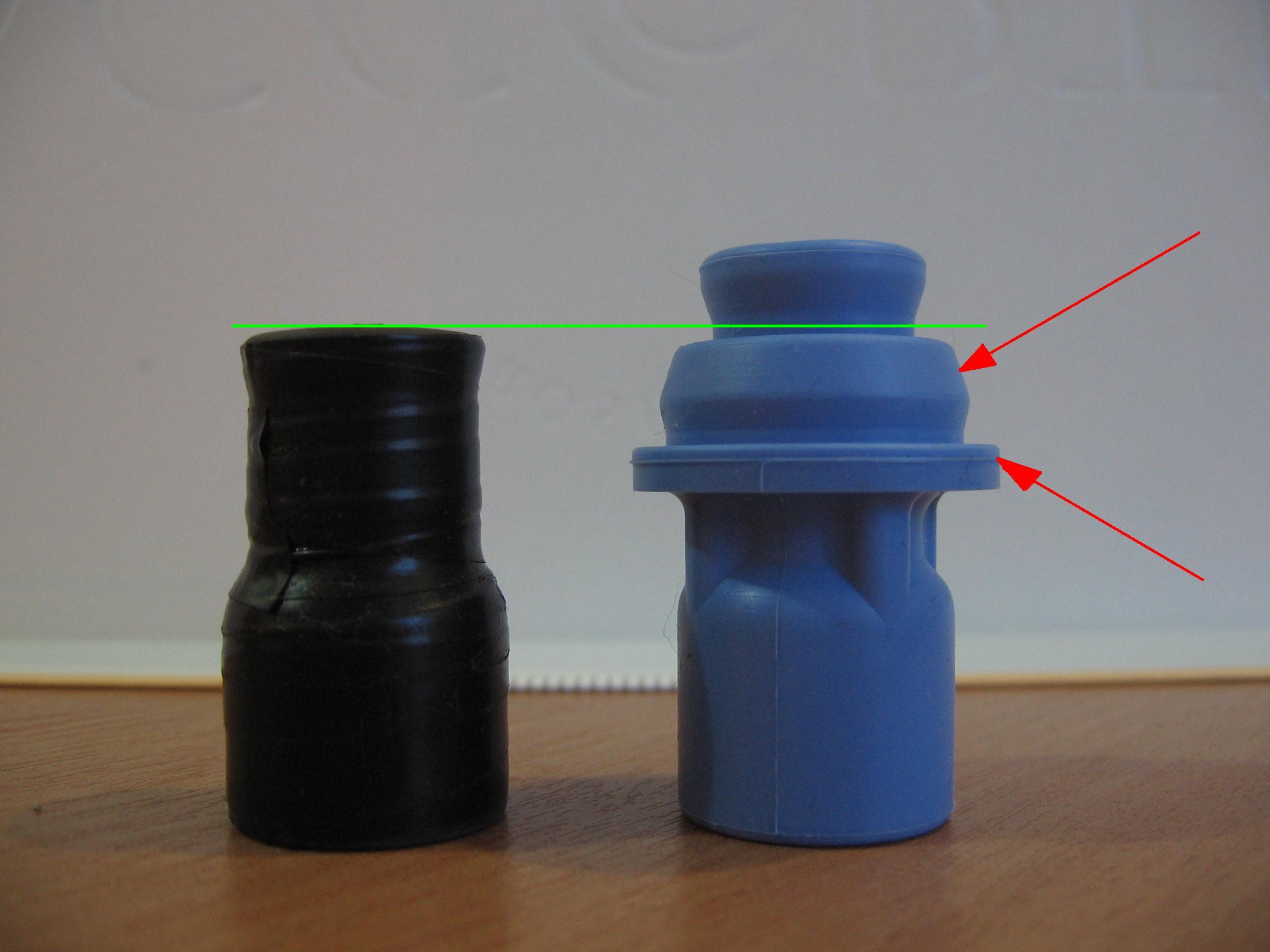

Ну вот и пришли наконечники (пока только 90919-11007). Попробовал их поставить.
Добавлено спустя 1 минуту 33 секунды:
вид сбоку, в сравнении с родными.
Добавлено спустя 4 минуты 44 секунды:
фото №3.
Одеваются на катушки свободно, ни чего не мешает.
Добавлено спустя 5 минут 35 секунд:
Фото №4.
Стрелочкой указал на родном наконечники, что есть место под пружинку (контакт который находится на катушке).
На 90919-11007 этого нет. Предполагаю, что это сделано для того, чтобы пружинка не "ходила" в разные стороны.
В принципе это большой роли не играет. Свеча плотно подходит к контакту с новым наконечником.
Добавлено спустя 12 минут 14 секунд:
Фото №5.
Необходимо чуток доработать....
Для этого я обрезал ножницами (для маникюра) "юбки", указано красными стрелками. Обязательно это надо сделать, иначе наконечник плохо проходит в колодце и может остаться в нем, когда будете в следующий раз вытаскивать катушку.
А также обрезать по высоте (указано зеленой линией). Если не обрезать, то катушка не прижимается плотно к головки блока, следовательно не при крутится. Обрезайте канцелярским ножом, чтоб ровнее получилось. Я не нашел такого ножа и получилось не очень то ровно((( (фото№6)
Добавлено спустя 1 минуту 30 секунд:
Фото №6
Добавлено спустя 12 минут 15 секунд:

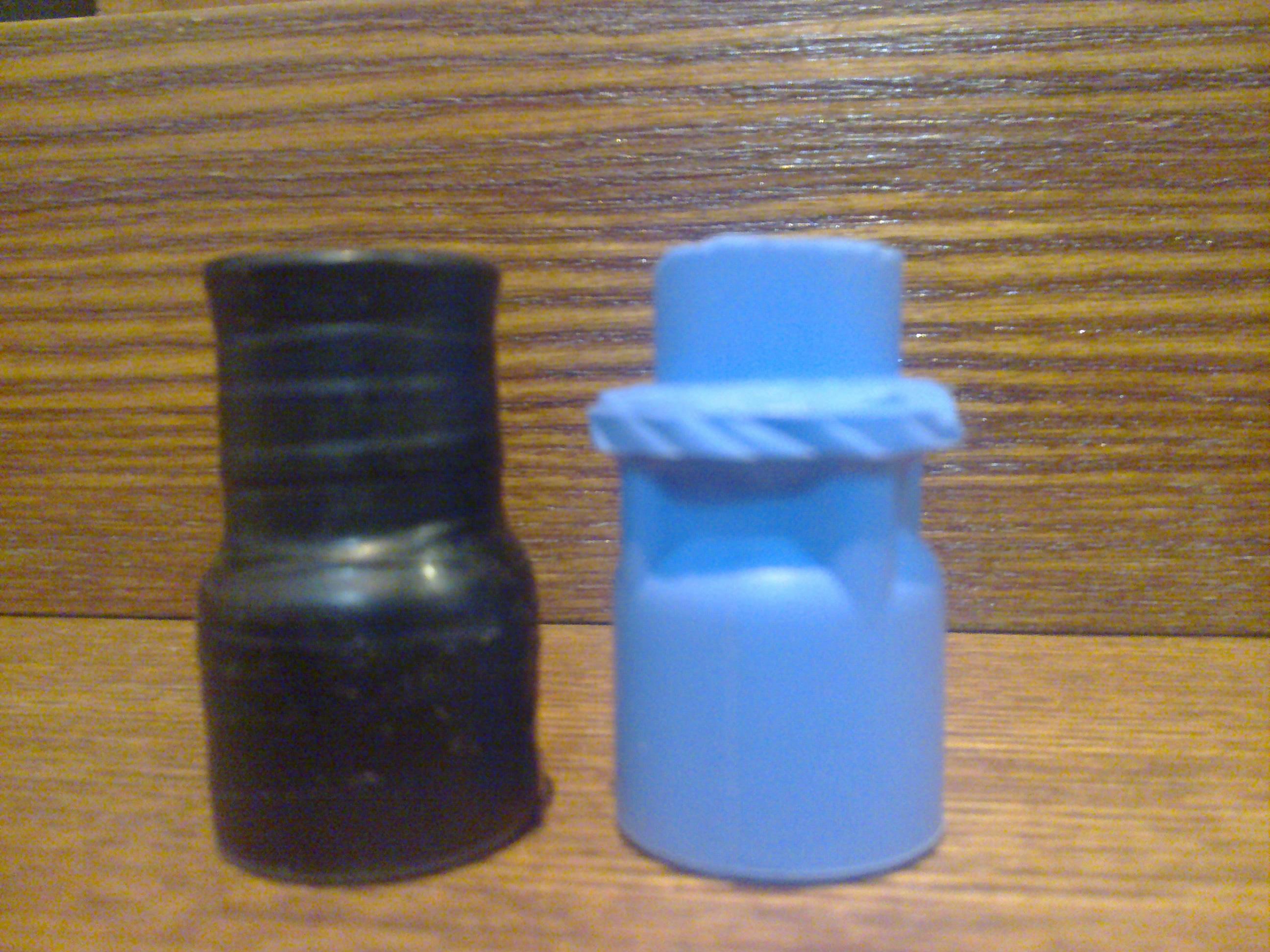

Пришли 19539-74050. Вообще другие!!!
19539-74050.JPG [ 651.42 КБ | Просмотров: 7702 ]
050420111058.jpg [ 697.74 КБ | Просмотров: 7702 ]
