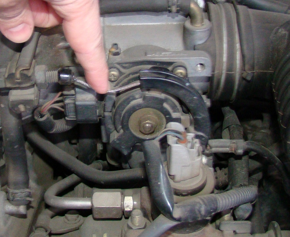

СообщениеДобавлено: 21 мар 2010, 06:42
Зарегистрирован: 18 июл 2008, 03:00
Сообщения: 46
Вопрос по тросику полез посмотрел и вот что увидел. На первом фото вижу отсутствие грузика. На втором. Вот такую слабина тросика. Нормально это? Нужно регулировать и как?
Комментарий к файлу: Вот такая слабина. Нормально это?
DSC01336_cr.jpg [ 263.01 КБ | Просмотров: 3157 ]
Комментарий к файлу: И нет никакого грузика.
DSC01309_cr.jpg [ 304.26 КБ | Просмотров: 3162 ]
Vista Ardeo SV50 3s-fse 1999
СообщениеДобавлено: 22 мар 2010, 01:40
Не надо, провис должен быть.
