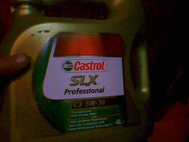

Я такое лью
PH20101107004540[1].jpg [ 33.45 КБ | Просмотров: 6625 ]
