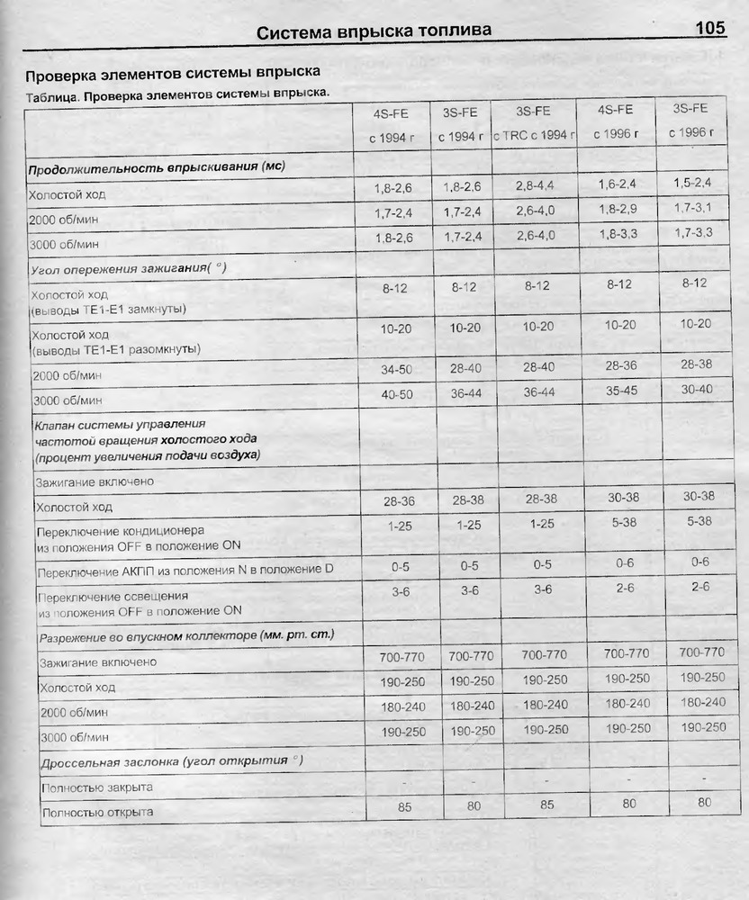

После завершения работы не забудьте стереть ошибки и статистику с блока управления:
Комментарий к файлу: Стирание ошибок с блока управления
