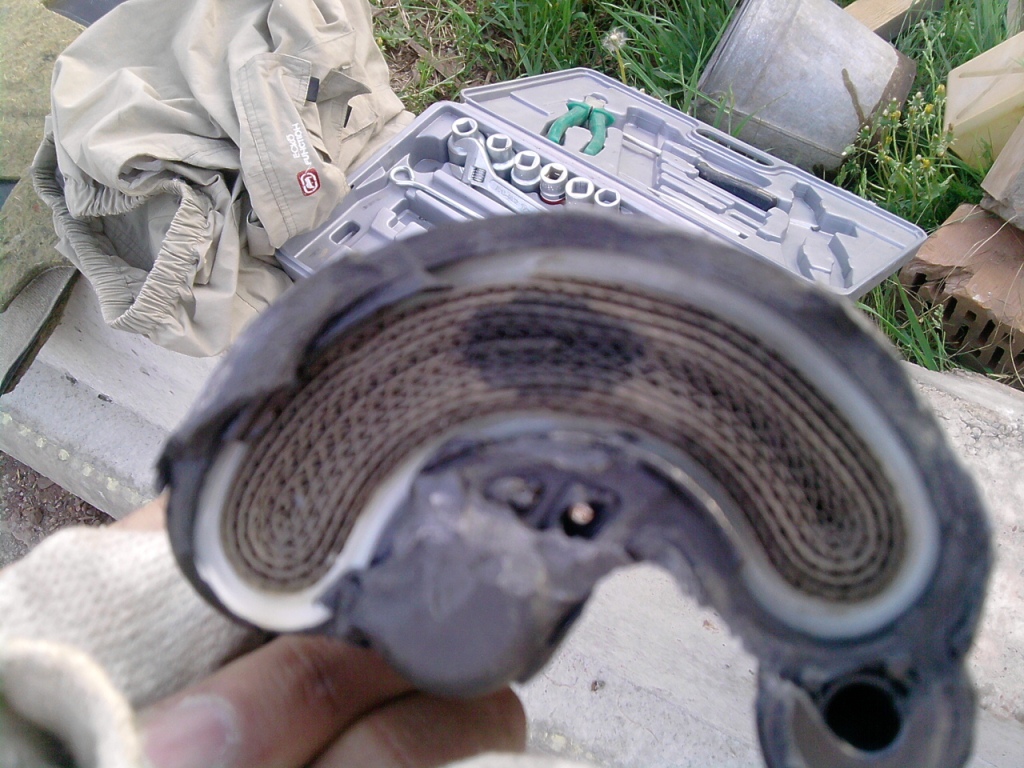

Фильтр фирмы SCT. Всё так плохо? Да, и что на воздуховоде (в коробке где ставится воздушный фильтр) стоит за датчик? От него два провода.
Вчера (22.06) поменял топливный фильтр тонкой очистки и сеточку. Сеточка более менее не засрана, а вот фильтр... Разобрал я его. Зубилом и молотком :).
Фото прилагаю.
Расход к сожалению остался таким же.... :( Буду двигаться дальше.
Датчик температуры воздуха на впуске, а из за воздушного фильтра такой расход не может быть, если только не менять лет 10. 4 скорость включается? А то может ездишь на трех отсюда и расход.
Про фильтр проверить очень просто, вытащи его и колбасу до БДЗ, проедь километров 10-15 и посмотри как будет с расходом дело. Этим самым исключишь фильтр.

VIsTALIK писал(а):
Попробую вытащить, проверю. Добраться бы до чистки впускного коллектора... всё времени нет.
Обнулил комп, когда менял топливный, сейчас если не топить получается 8-9 км на литр :). Переобучился компьютер?
4-я по ощущениям включается неохотно. В основном езжу то по городу, 60-70 км в час. В среднем расход получается 13 литров по городу и это при частом переходе в режим эконом.
