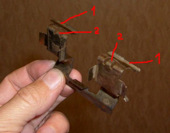

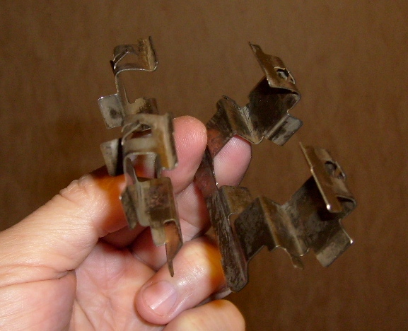

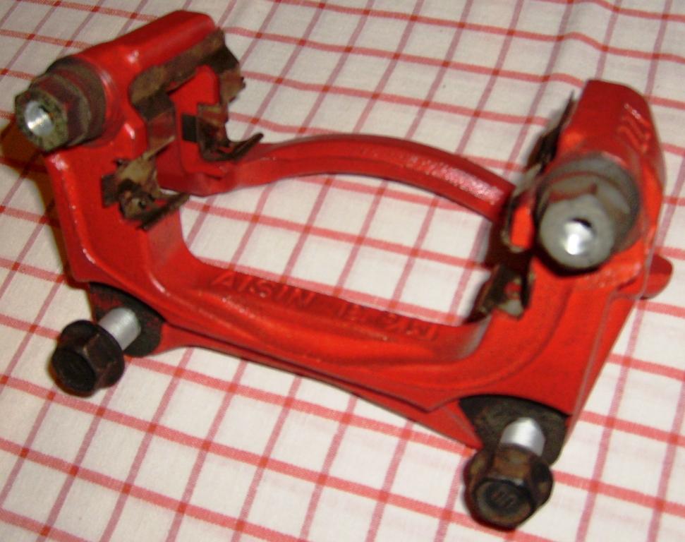

Так вот, вопрос с длительным "шорканьем" колодок новых за тормозной диск с противным металлическим звуком я сегодня решил, не стал дожидаться выходных. Разобрал суппорт передний и посмотрел.
Смысл в том, что кроме противоскрипных пластин в рамку суппорта вставляются еще прижимные пружины колодок, они так и называются и номер их 47716-32120. Я так понял, что эти пружины никто как и я при смене колодок не меняет, что вполне обоснованно, т.к. они реально не ломаются и не стираются. Но они от температуры наверняка постепенно разгибаются. Внешне они смотрятся так (Рис.2). Как я понял из-за них (точнее, из-за их разгибания со временем) колодки и шоркали о диск. Их назначение поджимать колодки и плотно тем самым фиксировать колодки в рамке суппорта так, чтобы рабочая поверхность колодки была параллельна рабочей поверхности диска. Нажал на тормоз - колодки прижались к торм.диску, отпустил тормоз - колодки отходят от диска и не шоркают по нему, и тем более - не болтаются. Они же получается, не позволяют стираться колодкам криво и не равномерно.
Пластинки №1 (выступы пружины), я так понял, и поджимают (плотно фиксируют) концы колодок, а язычок №2 плотно фиксирует саму пружину в выступе в суппорте. На фото1 видно, как они стоят.
Короче, вывод такой, при каждой замене колодок надо пружину маленько поджимать, она вместе с противоскрипными пластинами не даст колодкам болтаться, скрипеть и НЕравномерно стираться.
:D :D :!:
