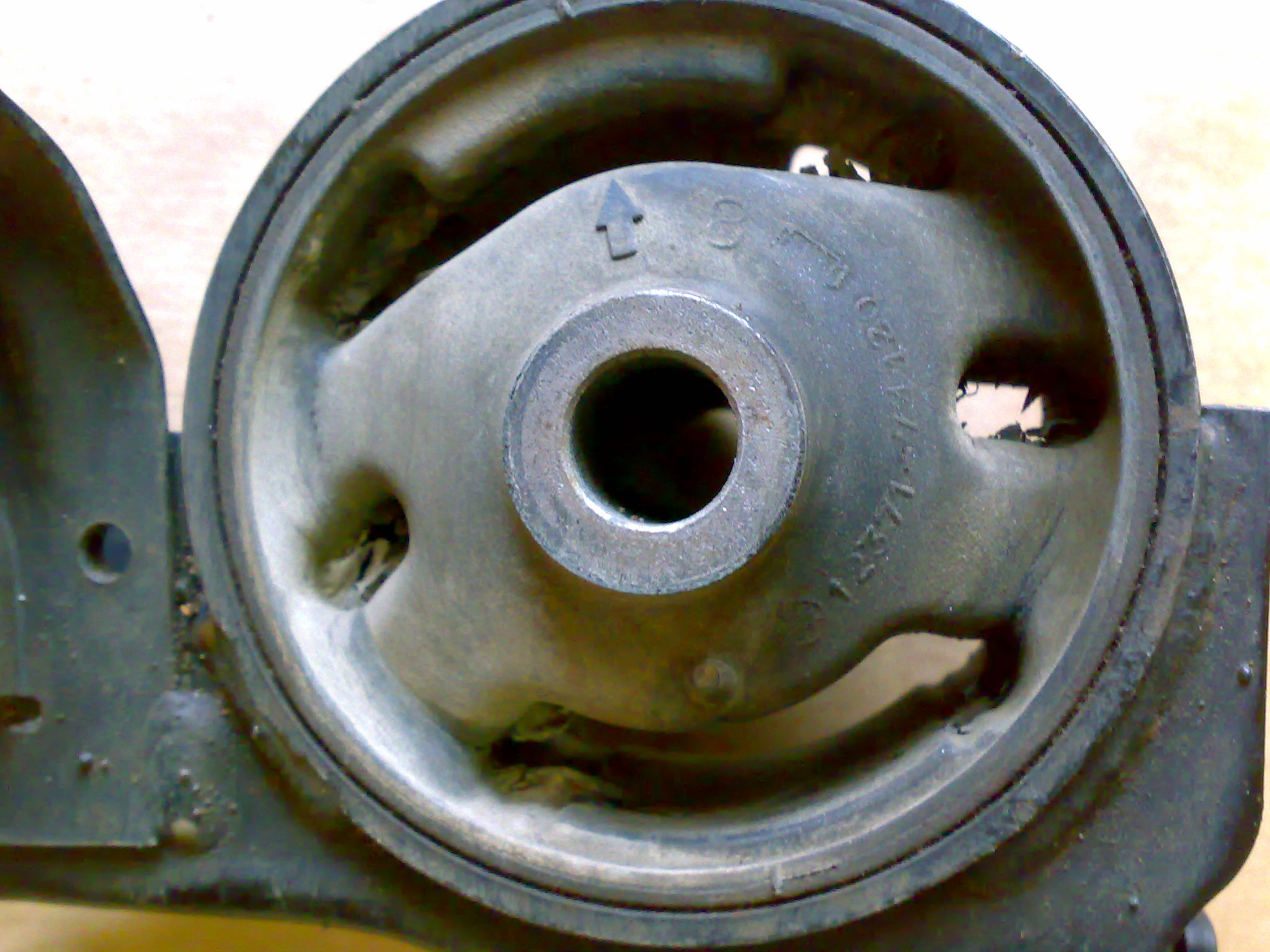

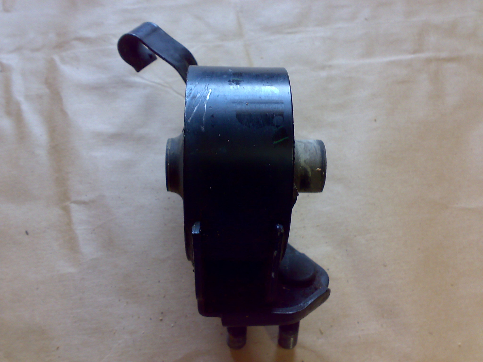

Задняя опора от карины ед с двс 3s-fe. Ширина катриджа 38.3 мм, диаметр катриджа 75.3 мм, диаметр втулки 12.4, длинна втулки 65 мм

Извиняюсь за задержку.. некогда было измерить и сесть расписать размеры =) Значит та:, размеры: Диаметр картриджа (посадочный, но без посадки) = 79мм,
ширина = 38мм, диаметр втулки под болт = 12,3мм, вылет втулки с одной стороны = 20-21мм, с другой = 10мм. Длина втулки, где-то = 70. Добро?

Добрям=) А вот диаметры не сходятся :(
