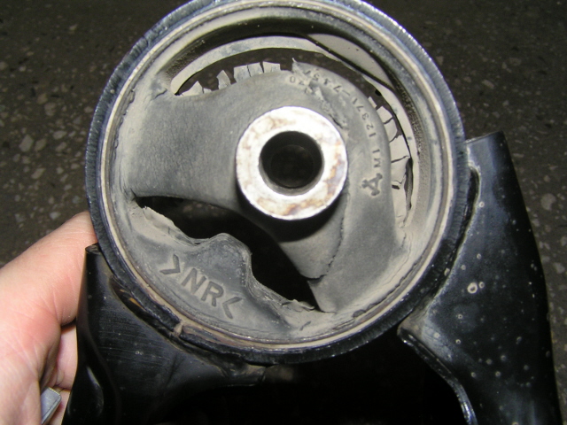

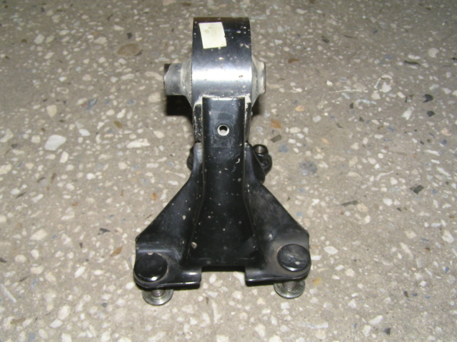

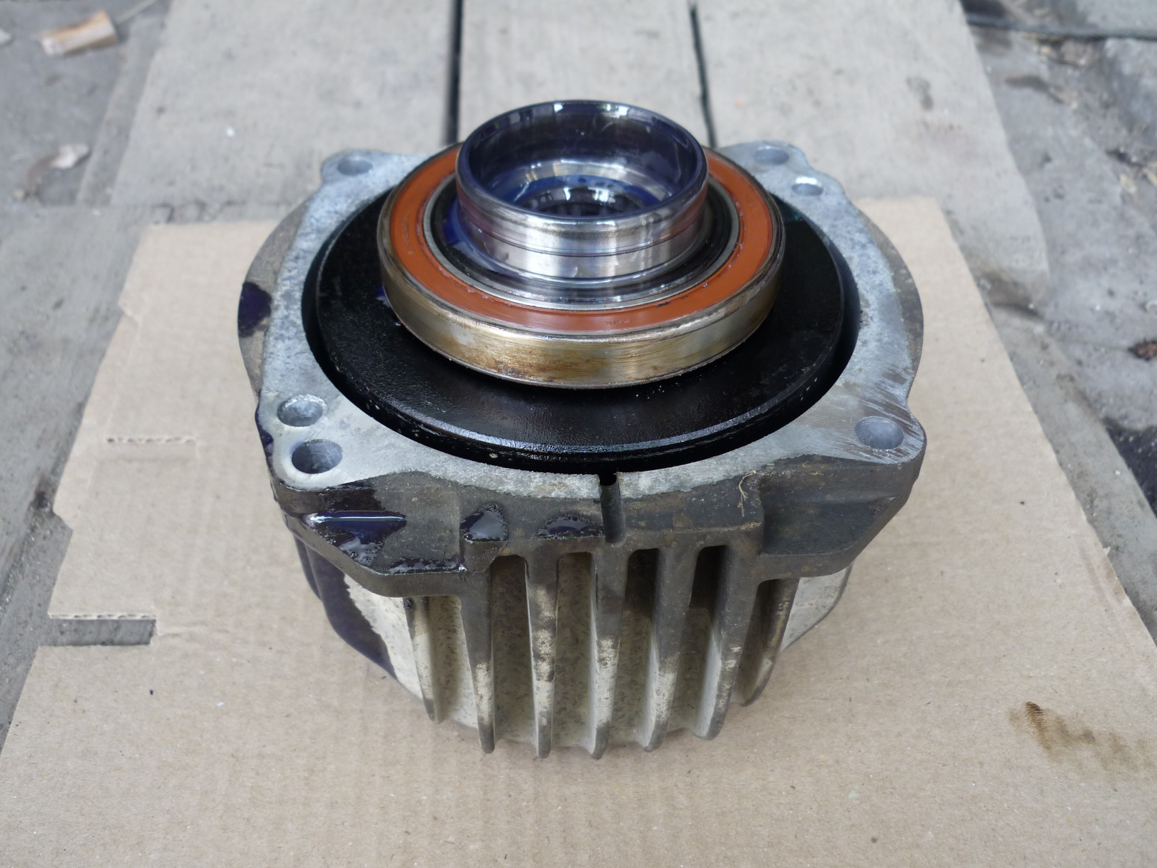

Собственно фотоотчёт задней опоры двигателя 3s-fse.

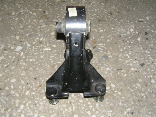

И вот 4 фото где хорошо видно как установлена опора и какая-то непонятная надпись или даже метка >NR<

У кого есть доступ к новым или контрактным деталям, сделайте пожалуйста фото такой же опоры, очень интересно как правильно должен стоять внутренний картридж. Угол его установки в опоре.

Я завтра хочу перепрессовать данный картридж, а незнаю правильно ли он щас установлен или нет. Не хочется его несколько раз в год лазить и менять. Помогите кто чем может... сделайте фотки своих опор на 3s-fse кому не сложно.

Подобрать центральный болт не сможешь по той причине что гайка уже приварина на опоре и болт подходит только родной, не больше не меньше в диаметре. И как видно на фотке 2, у центральной втулки с одной стороны вылет больше чем с другой. Посмотри как на твоих подушках от 3s-fe.
