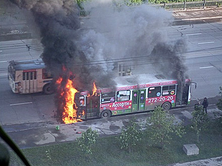

В общем очень интересует тема: почему происходят возгорания в моторном отсеке или вообще в машине, каковы причины на то, какая от этого существует профилактика?
Задолбали новости с местного сайта про горящие по всему городу разные машины. Про тайоту как раз есть мнение, что входит в группу риска по этому фактору.
Каковы же причины? В основном, пишут, что короткое замыкание в высоковольтной проводке, то есть, как я понимаю, плохая изоляция проводов питания свечей. Они тупо коротят на корпус двигателя, который всегда "ноль", течёт большой ток, сильный перегрев и возгорание изоляции или масла и понеслось. Где-то писали цитирую: "возгорание произошло от искры из выхлопной трубы". Это как? Типа неотрегулированные клапана, что горящая смесь из цилиндра прямо во время горения вылетает в выхлопной коллектор и пары бензина под машиной в повышенных концентрациях?
Комментарий к файлу: На остановке «Березовая роща» сгорел пассажирский автобус марки ЛиАЗ-525635 2001 года выпуска.
