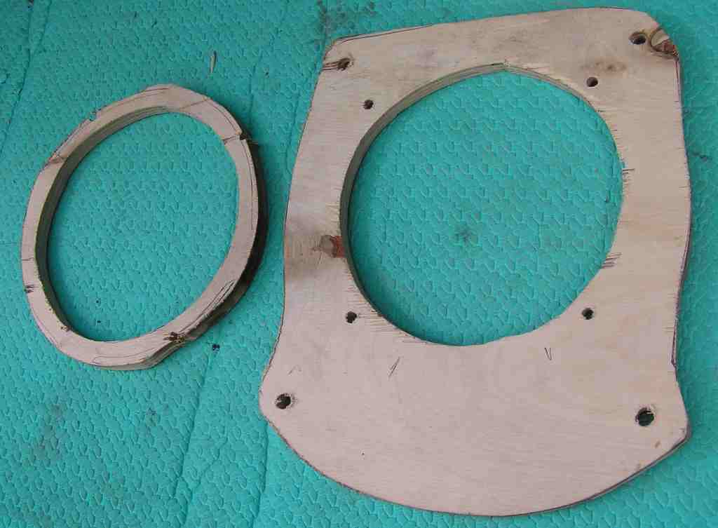

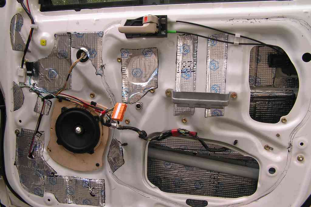

Начинаем писать отчет :). Собственно говоря, все уже описано, поэтому фотки, нюансы и то, как у меня получилось. Немного сумбурно и в кучу. И нет сборки-разборки дверей. Там все достаточно банально.

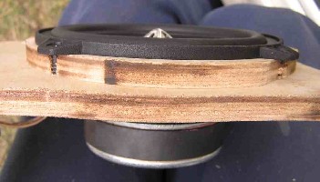

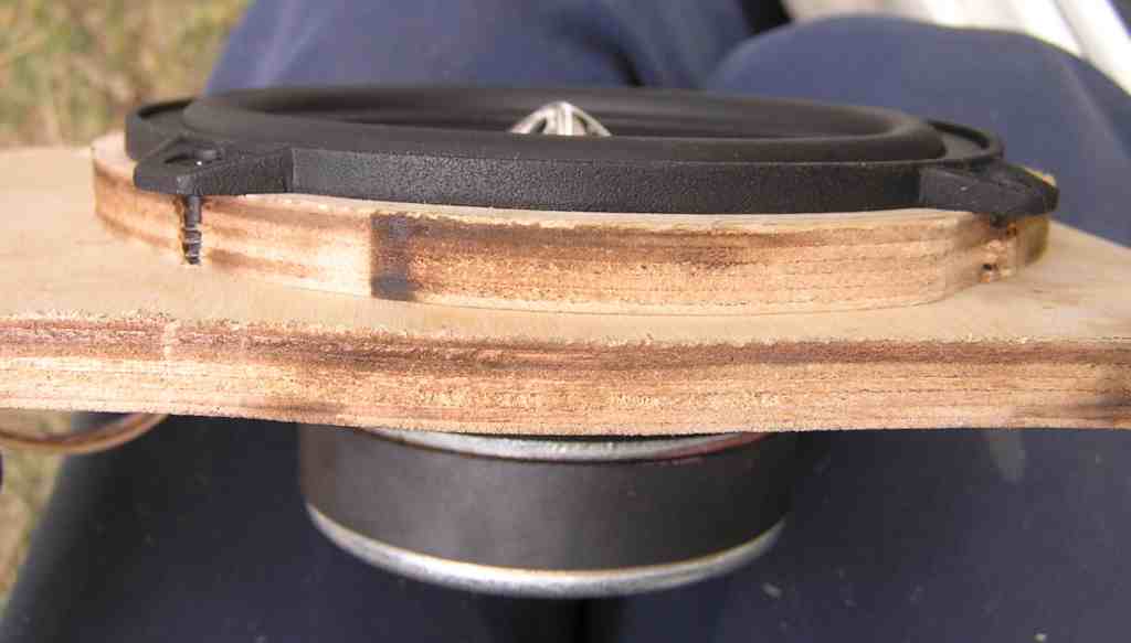

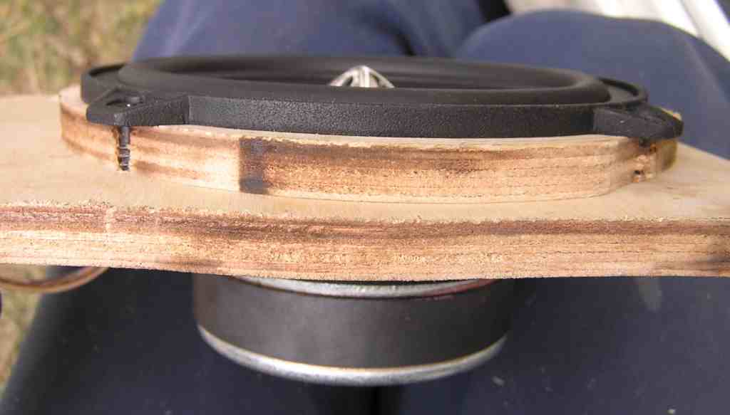

1. Проставки по акустику. Толщина фанеры 8 мм. Нижняя (большая) повторяет контур штатной головки. Кольцо необходимо для того, чтобы впоследствии не наступить на грабли с установкой дверной карты. Она может упираться в в акустику в районе кармашка. Диаметр кольца - по посадочной плоскости головки +3 мм.
2. конструкция в сборе. Необходимый добор - 16 мм (с моем случае). Две фанерки по 8 мм дали нужную высоту.
3. Вид со стороны крепежа. Пластинчатые гайки из комплекта акустики. Держат очень даже лихо.

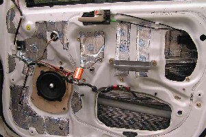

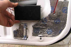

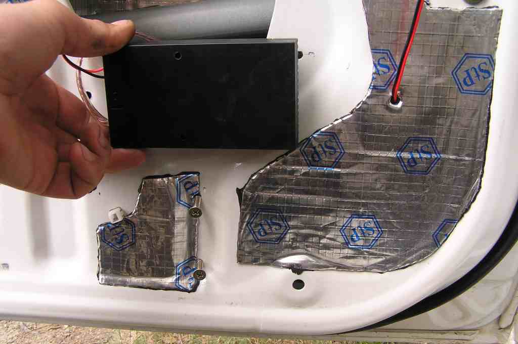

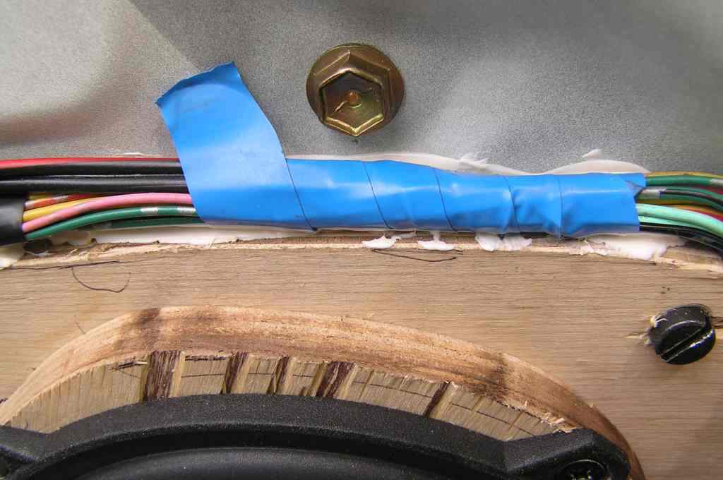

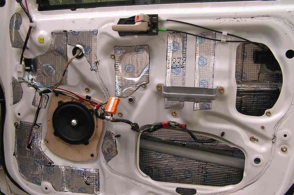

4. Место установки кроссовера. Ставится внутри двери, прикручивается сквозь дверь двумя саморезами. Видны чуть ниже черной коробки кроссовера.

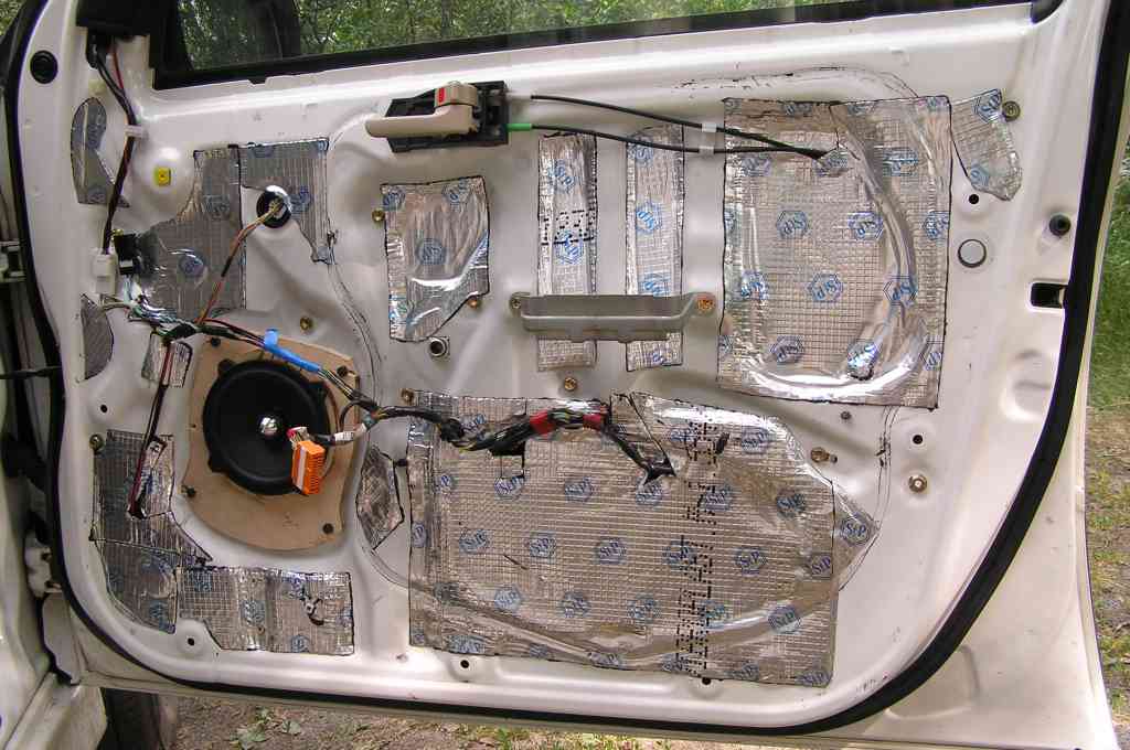

5. Обклейка двери. Так как на фасаде двери очень много ребер жесткости, то вибропласт лепил только на большие звонкие плоскости. Хотя по уму надо было обклеивать все.
Уличная поверхность двери обклеивается полностью. Все поверхности, все ребра, все элементы жесткости. Насколько длины и толщины рук хватит.
6. Полностью закрытая дверь. Не должно остаться никаких отверстий. Это области "акустического замыкания", сильно искажающие звук.
Большие окна заклеивал только после полного вылавливания всех "жучков" на очень низких басах. В моем случае дребезжали пластиковые накладки механизмов замков.
В качестве тестового баса использовал зацикленный трек "intro" из альбома Кати Чеховой "Любовь 2.0". Кто-то из установщиков подсказал. Понравилось. Особенность этого трека в том, что кроме очень амплитудного супернизкочастотного баса там ничего нет. Все дребезги видны и прощупываются. Ничего не мешает.
До проклейки дверь на этой дорожке звенела очень ужасно.

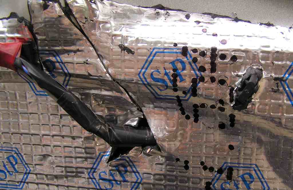

8. Тросики дверного замка.

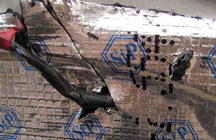

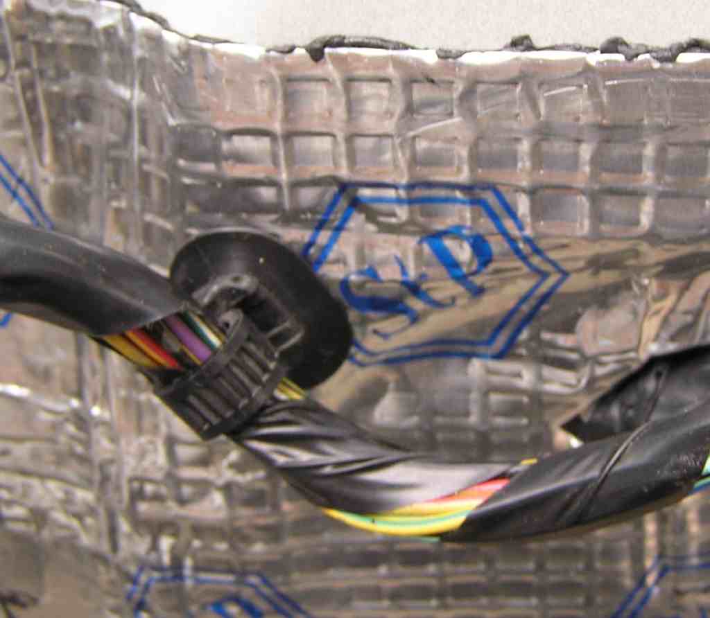

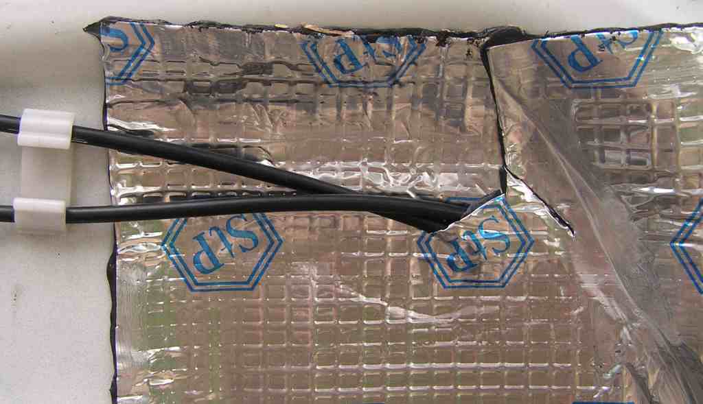

9. Переходы кабеля через вибропласт
10. Крепежная клипса. Ничего вырезать под них не надо. Она сама при установке протыкает вибропласт, и очень ровненько защелкивается.

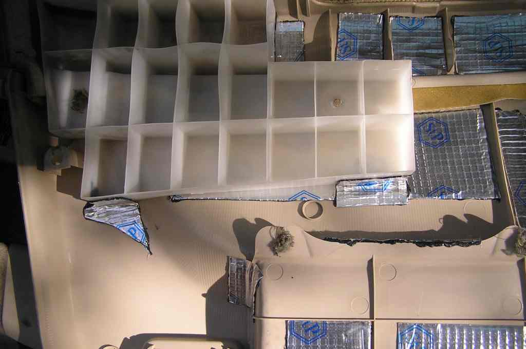

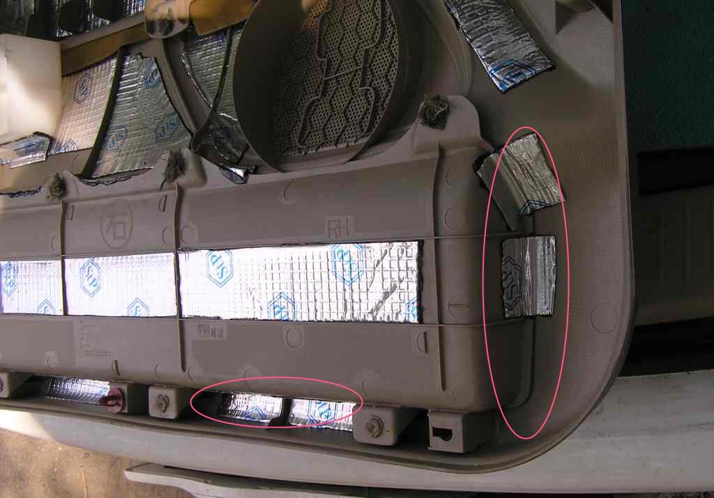

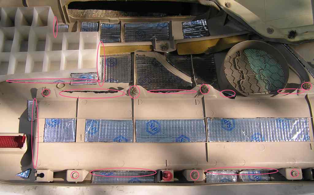

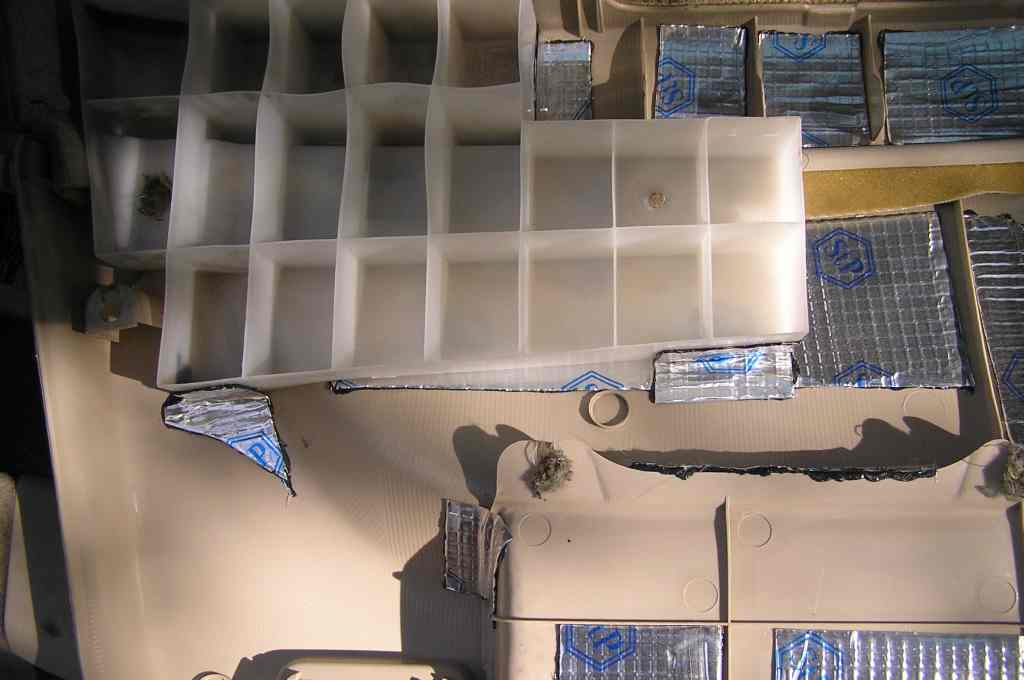

11. Начало проклейки дверной карты. Розовыми овалами обозначил дребезжащие места. Эти стыки необходимо очень тщательно проклеивать, накладывая вибропласт на обе детали.
12. Ужасно дребезжит под элементом безопасности и он сам тарабанит по карте. Кусок вибропласта под него, плюс проклеиваем стык.
13. Стык кармана. Пожалуй, самое звонкое место. Зазоры просто ужасные. Проклеиваем.
В итоге карман был проклеен по периметру полностью. Проклейка верхней части почти не видна, но она есть. Туда запихивал сложенные пополам кусочки вибропласта, и продавливал линейкой.
Большие плоскости на кармане так-же проклеиваем.

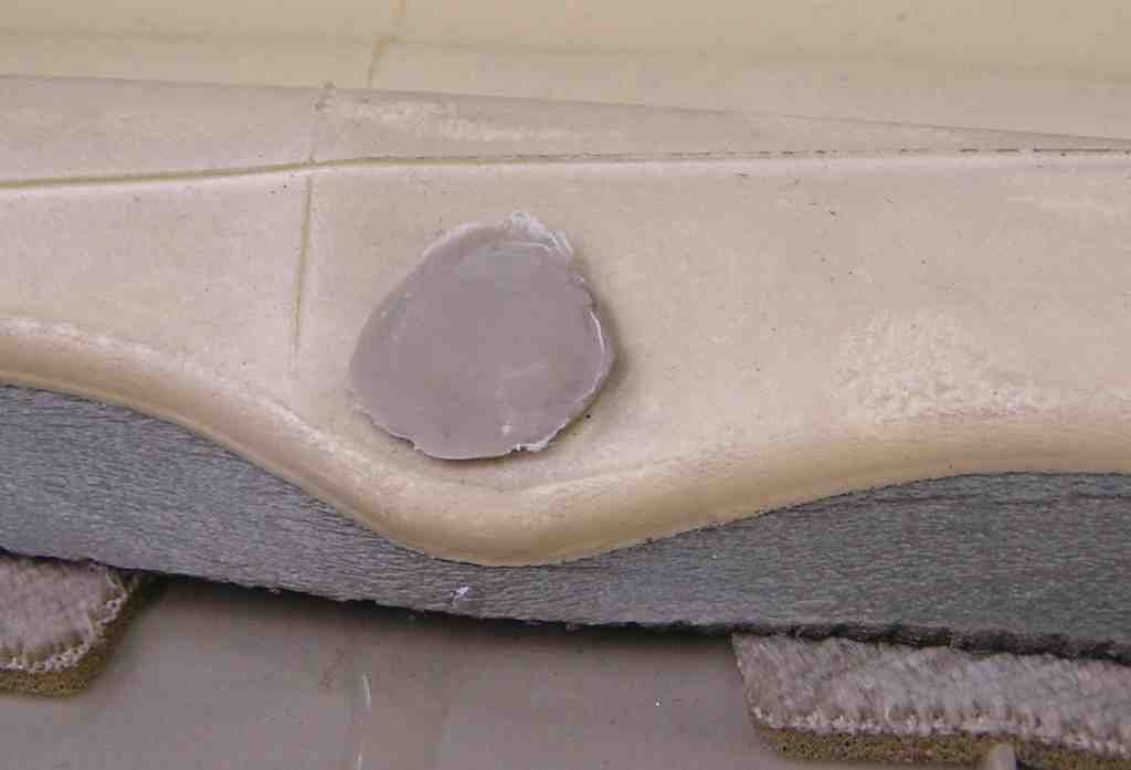

14. 100 Ваттным паяльником, через лезвие канцелярского ножа прогреваем и продавливаем шпильки, на которых собрана карта. Зазоры заметно уменьшаются. Точно таким-же методом крепим обратно штатный ватин, оторванный на этапе проклейки. Просто одеваем его на выступы, и через лезвие греем. Пластик плавится, ватин прилипает.
На фотке уже обработанная шпилька.

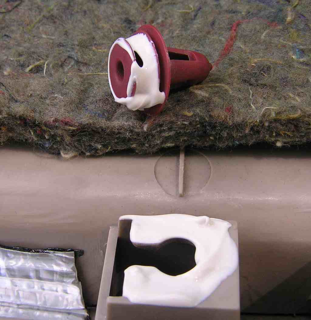

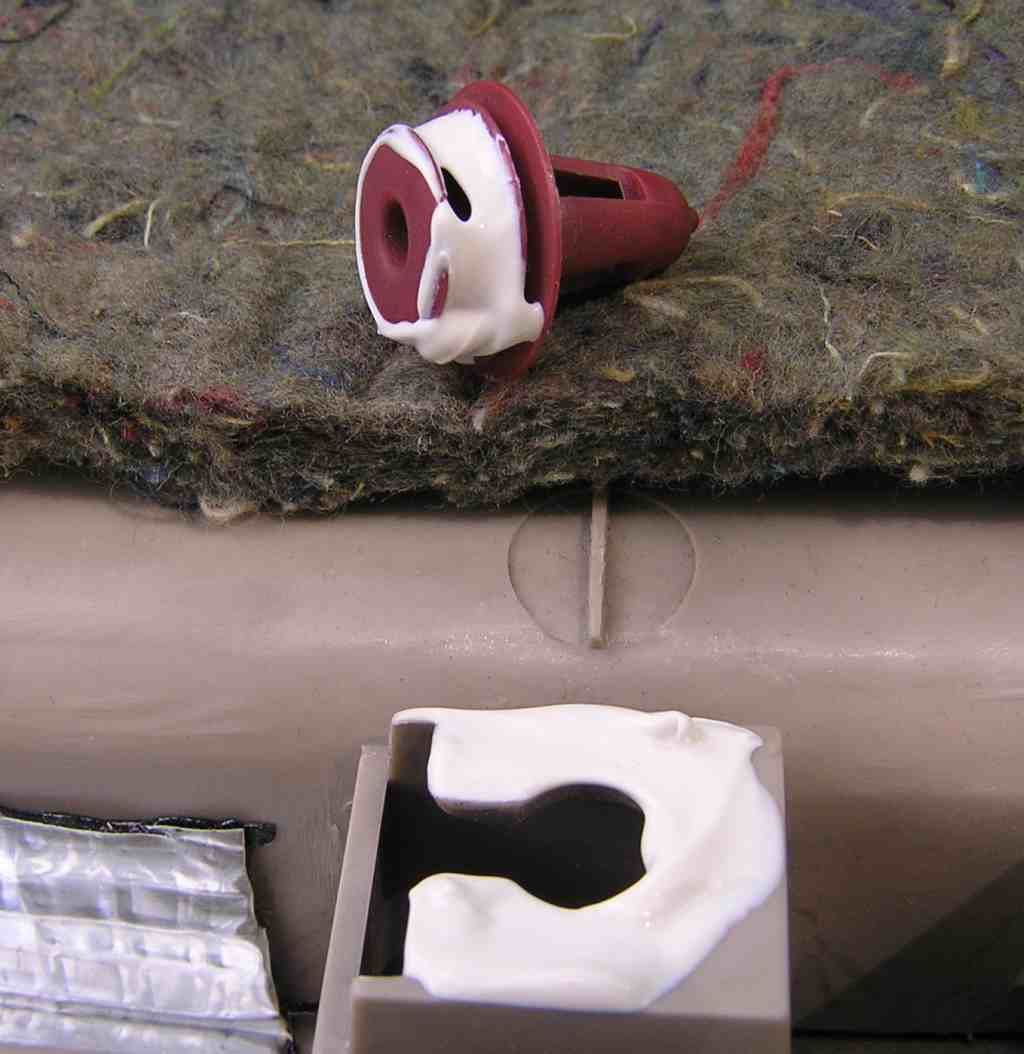

15. Еще одно место дребезга - покеты. Само место крепления в карте. Пробовал ставить новые - болтаются точно так-же, как и старые.
Поэтому обмазал жидкими гвоздями и собрал. Гвозди элластичные, дают покету немного шевелиться. Но не болтаться.

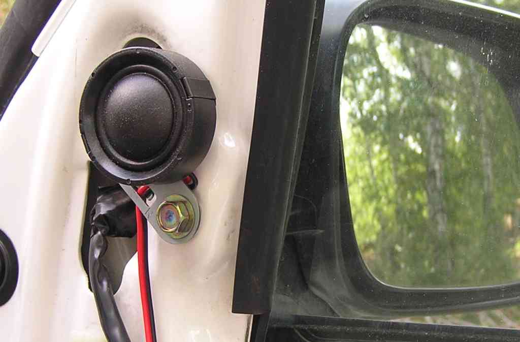

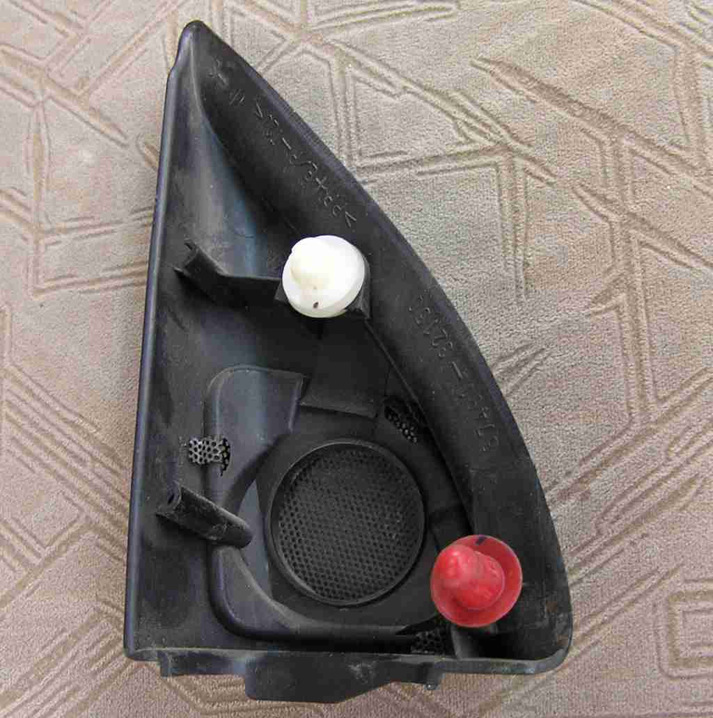

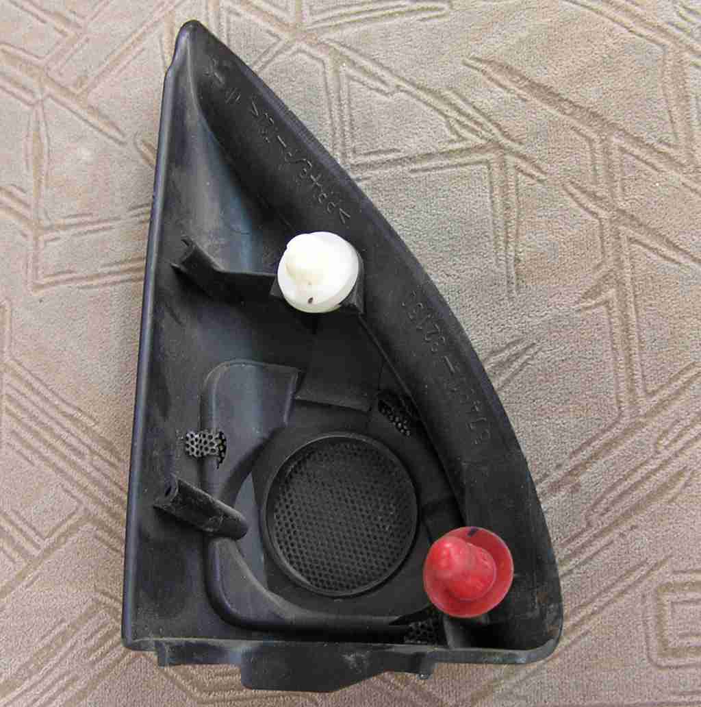

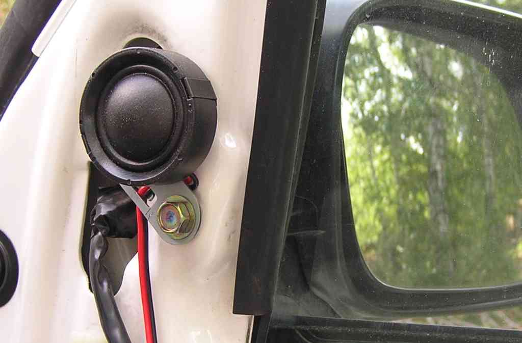

17. Твиттеры ставятся на штатные кронштейны. У оригинальных пищалок на попе резьба под винтик. У новых - крепежная скоба с отверстием. Подпихиваем под скобу пластинчатую гайку из установочного комплекта, и родным винтиком затягиваем.
18. Места в треугольнике просто навалом. Даже несмотря на почти вдвое больший размер новых твиттеров, накладки одеваются без особых проблем.
Собственно на этом все. Что вспомнил - описал.
