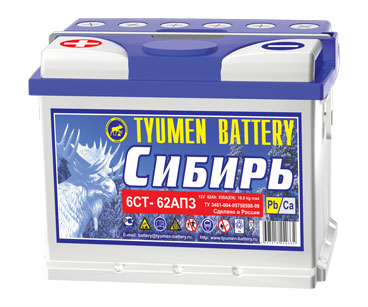

А я купил себе вчера аккумулятор "Сибирь" Тюменского завода, на 62 а/ч 530А пусковой ток, плотность электролита с завода 1,28.
Долго думал что же взять, надоело голову ломать пошел и купил. Завод дает на него два года гарантии, а дилер почему в наглую один год :) Выпушен 10/08 свеженький....
Стоит он не то что бы дешево, но дешевле собратьев - 1950 руб. (на заводе 1750руб.) а в магазинах его уже перепродают за 2400 руб. Если честно бывает и круче батарейки по своим характеристикам, но качество не угадаешь, это рулетка - кому как повезет.
Сколько не читал тестов разных журналов но почему БОШ и ВАРТА не лидируют особо - в твердых середничках, а наши все по разному то Тюменские рулят, то Зверь, то еще какой.

красивый аккумулятор, как игрушечный. Я так понял, что для того чтобы переделать "гнездо" аккумулятора надо чегото сваркой варить, наращивать... Четт хлопотно. На дворе уже минус 25, даже в гараже заводится натужно, блин. =(

Это он на картинке в фотошопе сделан поэтому и кажется больно красивым. Зачем то их упаковывают гермитично в целофан они там запариваются и потом снимаешь пленку и руки пачкаешь в кислоте пока обтераешь. К нему еще паспорт с рекомендациями по уходу идет и гарантийный талон где обязательно должно быть все заполнено продавцом и печать стоять, иначе о гарантии можно забыть.

Последнее время тюменские пошли в черных корпусах и стали заметно хуже. Электролит охотно мутнеет, как в старых "совейских" и заряд по холоду берут неохотно. Да и цена сейчас не сильно отличается от нормальных корейских или Топлы, которые с кальцием и гораздо лучше берут заряд.

Я заменил Турецкий Мутлу 55 а/ч, акумулятором Тюменского завода, в белом корпусе, под названием Сибирь 62 а/ч - 530 А, купил у диллеров по 1950 руб..
Хочу быть оптимистом и надеется что в моем случае брак не попадется и на руку сыграет то что выпущен не более месяца, стоит относительно не дорого, и слухи про терпимость Тюменских батареек к глубоким разрядам себя оправдают. Хотя у них теперь то-же сплав идет с кальцием, надпись гласит Pb/Ca :( .
Мутлу даже в начале он не сильно меня восхищал своими пусковыми способностями в -25 гр. морозы, а потом и совсем сдал позиции, не знаю может это я его загубил, однажды я сначала долил дистилату по ошибке в него, когда испугался низкого уровня в банках, а потом что бы исправить положение лил электролит повышенной плотности (с тех пор думаю больше не изображать из себя опытного химика лучше не лезть в аккумулятор), и ради справедливости скажу что после этого не раз в ноль сажал аккумулятор, забыв выключить свет на стоянке.
Вообще покупайте что выгоднее по цене-качество, главное что бы свеженькая была (желательно не более месяца) и хранилась в прохладном месте и в заряженном состоянии (только эти условия в России мало кто выполняет).
Надо отыскать дату выпуска на аккумуляторе, а где вы её найдете на многих импортных батарейках и к тому же пока они прийдут в Россию то сколько времени пройдет? Вот изготовители Тюменских аккумулятор в паспорте пишут что хранить аккумуляторы на складе со всеми условиями не более 6 месяцев со дня выпуска.

Будешь испытателем! Они совсем недавно, как бы не летом этого года с кальцием стали делать. Интересно, может, как предыдущие в белых корпусах, станут хорошими. :-)

Так на старых в черном корпусе такая же лейбла Pb/Ca стоит...

Да, на заборе написано... Видимо, заранее закупили этикетки. Реально новыми должны быть с маркой "Сибирь".
А все прочие "кипят" за милую душу при нормальном заряде - явно кальцием там и не пахнет. Да и в описании, кстати, о наличии кальция в обмазке ни слова, только "малосурьмянистые". Что в принципе, правда, когда их только начинали выпускать, они в конце заряда булькали слабо. Да и в их т.н. "фирменном сервисе" мужики примерно то же говорят - "кипят" они при нормальном заряде.
