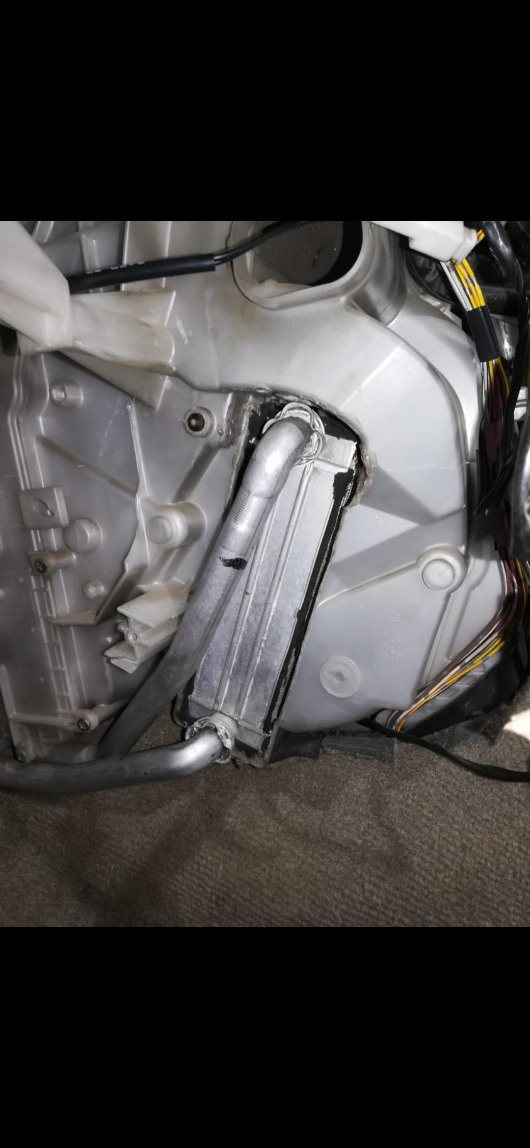

Зимой печка на Toyota vista ardeo 1zz дула холодным. Заменили печной радиатор Toyota vista ardeo zzv50 1zz на печной радиатор от Toyota ipsum acm21 2az теперь в морозы -30 градусов в машине всегда жара как и должно быть на всех автомобилях. Даже картонки в радиаторе нет и не надо и так хватает термостат на 88 градусов. всем советую и рекомендую замену печного радиатора на Ипсумовский. Цена замены 3 тыщи печной радиатор от ипсума + 3 тыщи 8 литров антифриза + 8 тыщ замена печного радиатора.
Добавлено спустя 37 секунд:
В итоге теперь забыл что такое мёрзнуть зимой на висте или пытаться прогреть её добавляя оборотов двигателя чтоб стало хоть как то теплее в машине. Так что лучше сразу меняйте печной радиатор и ездите не как в холодильникеИзображение

печной радиатор от Toyota ipsum acm21 или acm26 2az
Добавлено спустя 15 минут 3 секунды:
Такой печной радиатор
