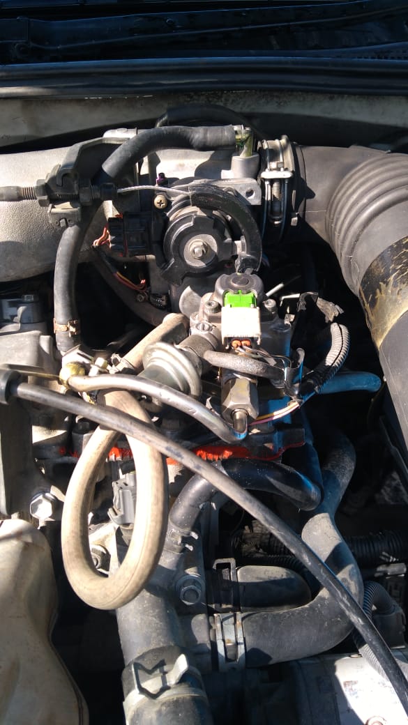

Возник вопрос по подключению ФХП. Кто куда и как ее цепляет? Там по идее под давлением должно подаваться топливо и подключать ее к подаче или обратке не вариант. Кто как реализовал корректный запуск в зимний период?

Некоторые собирают тройники на хомутах. Но это ненадёжно. Лучше изготовить тройник с резьбой под штатные банджо болты из алюминиевых или латунных сплавов. Подойдёт заготовка с цилиндрическим или шестигранным сечением ок. 24-27 мм. Если остались вопросы - объясню подробнее.

Очень нужно разобраться с данным вопросом. Судя по всему, я подключился вообще к обратке. Хотелось бы довести этот вопрос до логического завершения. Если можно схему "врезки", чертеж, фото.
В данный момент у меня вообще непонятная проблема с автомобилем. Машина сначала начала троить, потом перестала заводиться. На обратке топлива нет вообще. На подаче с бака топливо идёт, на форсунки открутил трубку, тоже есть. Ошибок никаких нет. И не понятно от чего. То ли топливо некачественное залил, толи забились сеточки на форсунках, то ли накрылся ТНВД...? По ощущениям не подаётся топливо. Топливный насос и фильтр менял тысяч пять назад. Машина ездила без нареканий, легко и шустро.

https://m.vk.com/club105748601
Там чертеж тройника для подключения форсунки холодного пуска (фхп) можешь найти и посмотреть и практически все ответы по теме установки ТНВД AZ на двигатель 3s .
В 3s ТНВД 4 присоединения:
- шланг низкого давления топлива (от насоса в баке)
- трубка высокого давления (на рампу)
- шланг подвода топлива к фхп (на впускной коллектор)
- избыток топлива от регулятора давления в магистрали низкого давления (через этот же штуцер идёт слив топлива из подплунжерного пространства ТНВД).
В ТНВД AZ 3 присоединения. Все те же что и в 3S , кроме регулятора давления топлива в магистрали низкого давления и присоединения фхп.
Регулятор давления НД на vista с двигателем az находится в топливном баке. Можно такой б.у. купит и поставить в бак. А для присоединения к фхп нужно изготовить тройник (см. По ссылке)

Спасибо. Теперь понял, что у токаря нужно переходник сделать

Всё оказалось в катушках зажигания. Поменял, машина работает.
Пока суть да дело искал проблему, промыл двигатель димексидом. Пришлось снимать поддон и очищать от краски. Двигатель перестал коптить. Масложёр прекратился, хотя явного у меня и не было.
На ФХП сделал у токаря переходник. Машина ожила.
