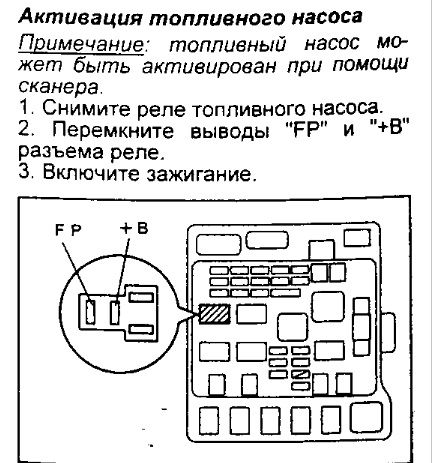

Поставте перемычку на реле питания насоса в баке. На форуме есть фото с описанием.

Скажите, данную процедуру проделать?? скидываю схему
Добавлено спустя 2 минуты 29 секунд:
С данной перемычкой можно ездить?

Конечно можно. А зимой и нужно.
Перемыкаем толстые силовые контакты.

А если постоянно будут эти контакты перемкнуты машине это не повредит? Что-то не могу в мануале найти, кто-нибудь подскажите страницу, пожалуйста.

У меня при повороте ключа сразу насос качает, а контакты не замкнуты

Качать должен начинать при замыкании контактов стартера, и ТННД маслает пока не заглушим двигатель. Так у всех в стоке, если не ошибаюсь.

Ага, попробую. Насчет работает ли насос на зажигании не уверен, да что-то жужит с минуту, но, что это не знаю.

Дроссель жужжит под капотом. Так и должно.

Да, я и не волнуюсь, жужит значит так надо).
Добавлено спустя 4 минуты 15 секунд:
Я просто с вами соглашаюсь, я не думаю, что на стоке насос работает на зажигании, по крайней мере на 30 висте насос начинал работать уже со стартером
