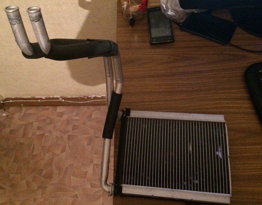

Нашел на разборке Ipsumoвский радиатор. В выходные собираюсь ставить. :oops:
F4bxfbu-s3w.jpg [ 130.23 КБ | Просмотров: 4078 ]

если заняться нечем :crazy:

Печка от ипсума это плохо? :crazy:
 Заголовок сообщения: Re: Замена радиатора печки на другое
СообщениеДобавлено: 03 окт 2017, 07:44
Сообщения: 398
Откуда: nsk
Репутация: 297
За две зимы разницы не заметил, видать те кому помогло, родная вообще не работала.
Только потраченное время и нервы.
