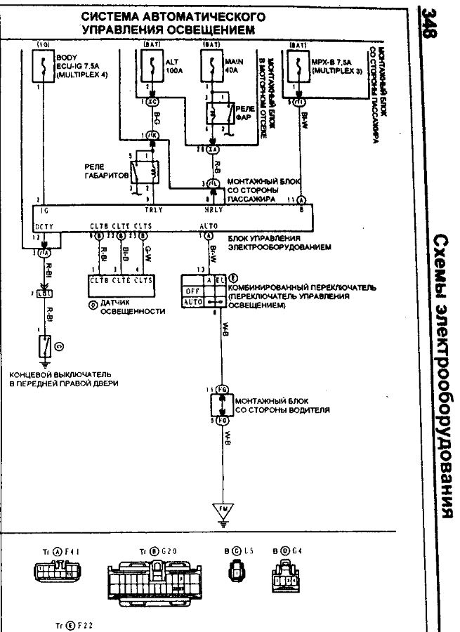

Приветствую. После дтп поменял переднюю оптику на дорестайловскую и пестал работать автовыключение фар. Т.е. ключь вытаскиваю, дверь закрываю, а фары продолжают гореть.

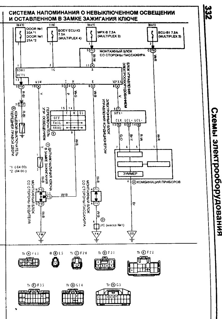

смотри предохранители, там больше вроде смотреть нечего
напоминалка.jpg [ 174.11 КБ | Просмотров: 2915 ]
Снимок1.JPG [ 107.21 КБ | Просмотров: 2915 ]

я тут книгу почитал, тут вроде как еще система мультиплекс завязана. но при ее диагностике, в книге нет такой ошибки :?:

Всё разобрался. Действительно перегорел предохранитель. Он идет на подъемники стекл пассажиров с водительской стороны и на автоотключения фар. Так что всем спасибо.
