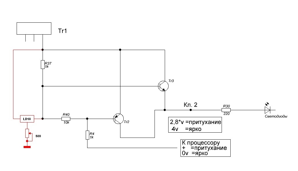

СообщениеДобавлено: 02 фев 2020, 19:53
Зарегистрирован: 19 сен 2010, 03:00
Сообщения: 508
О машине: SV-50 3S-FSE 2000г. рестайл
Репутация: 630
Освежу тему, может кому пригодится. Надоела "тоска зелёная" в подсветке климата, решил заменить на синюю, тем более магнитола с синей подсветкой. Светодиоды суперяркие. Но... при переключении на пониженную яркость эти светодиоды не светят, малое напряжение для них. Пришлось малость доработать блок климата (поможет также тем, кому захочется повысить или понизить яркость родных светодиодов в режиме притухания.) На плате климата, где установлены ручки управления ищем транзистор Tr3, именно он отвечает за напряжение светодиодов (а точнее стабилитрон ZD1/ZD2). Стабилитрон можно удалить и поставить регулируемый, а подстроечный резистор вывести на корпус климата. Таким образом можно оперативно регулировать напряжение (яркость) светодиодов. Если заинтересовало - спрашивайте.

Если именно подсветка, то ставил 12 вольтовые светодиоды вместо лампочек, яркость регулируется.
От вас не ожидал...В подсветке (габариты) климатконтроля устанавливаются лампочки 12в. (можно заменить светодиодами соответствующего напряжения), которые на автомобиле в принципе НЕ РЕГУЛИРУЮТСЯ. Где вы там увидели регулировку? Регулируется яркость только индикации режимов.
Комментарий к файлу: Родная схема
Климат1.jpg [ 72.24 КБ | Просмотров: 5706 ]
Комментарий к файлу: Доработанная схема
Климат-NEW--.jpg [ 70.27 КБ | Просмотров: 5706 ]

соответственно регулятор резистивный.
Ничего не понял...Где вы там нашли регулятор яркости, не только резистивный, хоть какой нибудь...
Ещё раз повторюсь, НИКАКОГО РЕГУЛИРОВАНИЯ подсветки регуляторов климата НЕТ, в принципе!!!

не совсем там есть 2 режима когда габариты выключены дневной лампы ярко светят и когда габариты включены ночной лампы в пол накала светят вот и вся регулировка.
