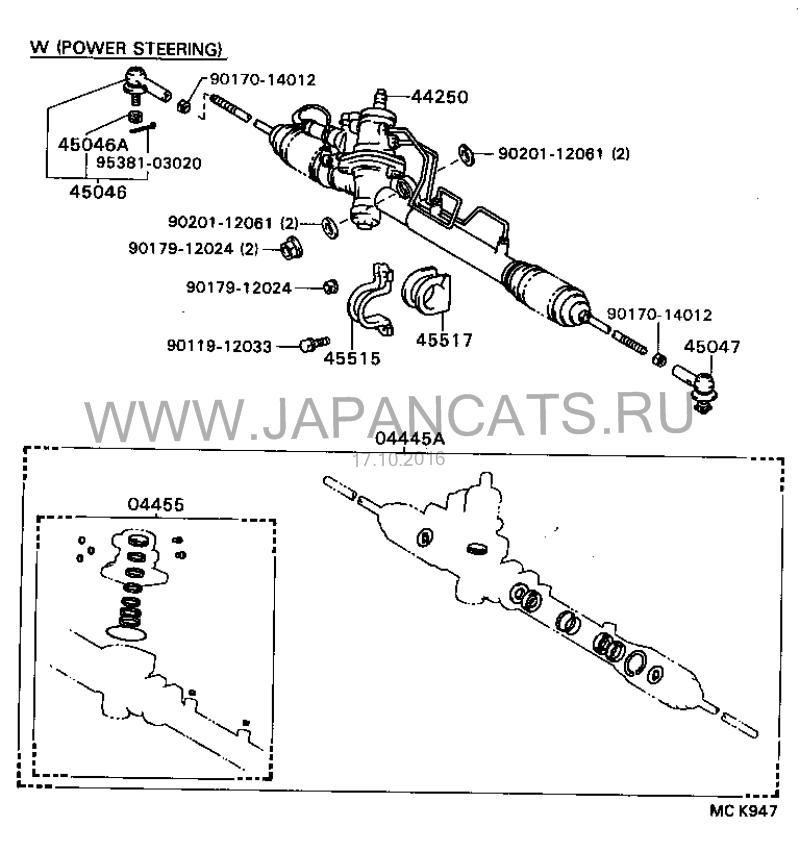

У меня свободно болтается и гремит рейка в соединении 90201-12061. Там действительно железная шайба (на экзисте написано шайба) а не какой-то резиновый сайлент?!

Там сайлентблок!
