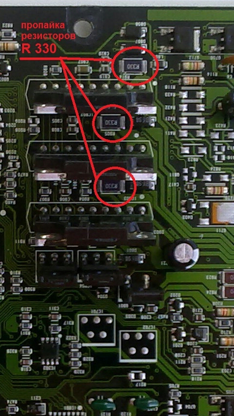

короче.снял поддон акпп.дал 12 вольт на соленоиды.все щелкают.вытаскиваю мозг-эфи.
паяю все что кажется подозрительным.собираю.Да, забыл сказать что масло оригинал, чистое,магниты слегка запыленные.Все собрал -первый полет в норме,кроме новой ошибки-37-датчик скорости.Открыл капот , оказалось фишку не одел. ВОТ ОНО ЧЁ ! :rus:

Что именно запаял?

Паять нужно ВСЕ. Везде где есть микротрещины. И если акпп дурит --самое простое взять эфи и посмотреть что будет. У меня после 15 лет коробас заглючил , а оказалось мозг подыхал уже.

На сто скажут коробку менять, я уже двух человек спас от замены акпп ,протестировав их рабочим компом.пропайка помогла.
Screenshot_2018-02-20-08-25-31.jpg [ 353.39 КБ | Просмотров: 5279 ]
