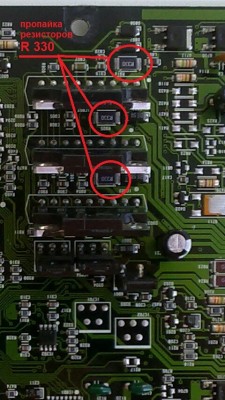

СообщениеДобавлено: 02 сен 2016, 06:59
Что именно запаял?

Паять нужно ВСЕ. Везде где есть микротрещины. И если акпп дурит --самое простое взять эфи и посмотреть что будет. У меня после 15 лет коробас заглючил , а оказалось мозг подыхал уже.

На сто скажут коробку менять, я уже двух человек спас от замены акпп ,протестировав их рабочим компом.пропайка помогла.
Screenshot_2018-02-20-08-25-31.jpg [ 353.39 КБ | Просмотров: 5183 ]
