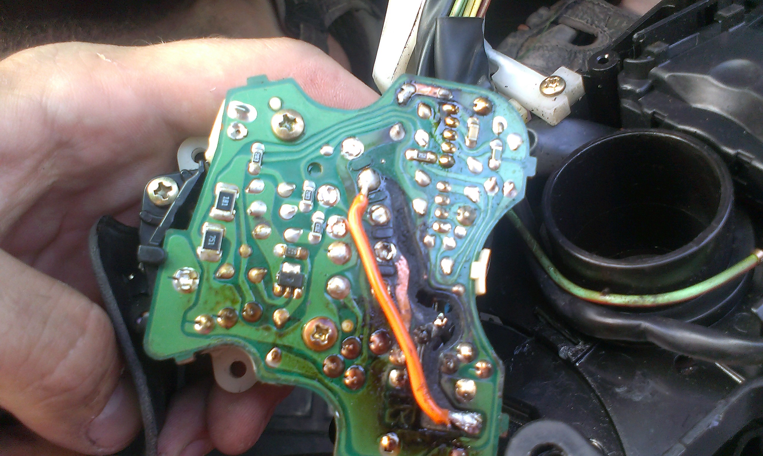

хорошо,завтра сфоткаю,сгорела они зимой ,когда я включил дворники ,а на стекле лежал плотный слой снега,который дворники не смогли сдвинуть ,потом сразу появилось вонь в салоне ядреная ..дворники стали работать в одном режиме.. я сразу подумал на моторчик,на нем были обгорелые контакты,ну я его заменил и ситуация не поменялась ..стал искать дальше..разобрал гитару ,где на плате увидел обгорелую полоску ,длинной где то в 1см

Вот фото.там даже верхняя крышка закрывающая плату пригорела)
IMAG0303.jpg [ 640.4 КБ | Просмотров: 1616 ]
IMAG0300.jpg [ 572.21 КБ | Просмотров: 1616 ]
IMAG0302.jpg [ 815.48 КБ | Просмотров: 1616 ]
IMAG0301.jpg [ 731.79 КБ | Просмотров: 1616 ]

Да, поджарилась не слабо конечно, дорожки на реле идут. Думаю надо подгоревшие дороги убрать с платы, а вместо них впаять перемычки из провода. Шанс что будет работать есть.

понял .спасибо !Завтра отдам товарищу ,будет смотреть ,прозванивать че к чему там)

Здравствуйте!Плату мне пропаяли,прозвонил все доступные контакты,сказал что всё в порядке,но вот результата никакого не дало...проблема не изменилась не в какую сторону(теперь уже незнаю куда искать еще..единственный еще момент щас заметил что при включении слышен не понятный щелчек под панелью где то по середине,во время включения дворников..толи на улице,толи в салоне..не понятно..где то между
IMAG0305.jpg [ 799.01 КБ | Просмотров: 1591 ]
IMAG0304.jpg [ 763.44 КБ | Просмотров: 1591 ]

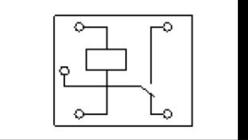

Не помешало бы проверить само реле, то что на плате. Возможно подгорели его контакты.
Схема реле.png [ 50.69 КБ | Просмотров: 1590 ]

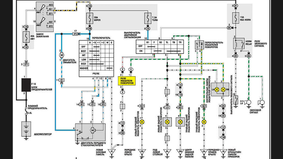

На схеме указано только одно реле и стоит оно в переключателе. Но есть ещё интересный зимний режим дворников, ( viewtopic.php?t=1015745&start=135 ) там стоит либо реле либо перемычка, возможно проблема в этом. Нужно все же знать, исправное реле в переключателе или нет, это важный элемент. Ну и обрыв провода исключать нельзя.
Очиститель sv-30.png [ 321.91 КБ | Просмотров: 1582 ]
