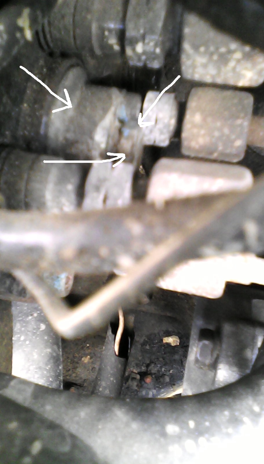

Мужики,а кто нибудь пробовал,своими руками менять плунжер?Топливщика нормального нет,да и привык я сам все делать , так спокойнее.Вообще реально это сделать в домашних условиях?

можно. главное не торопиться, и все правильно установить обратно. сверх естественного там ничего нет

Меня больше интересует большой болт посредине плунжера,для чего он и какие функции несет?
Добавлено спустя 37 минут 5 секунд:
На фото хорошо видно,находится между трубками на форсунки

не знаю. знаю, что человек далекий от техники смог разобрать и собрать, используя чей то доклад по замене плунжерной пары из интернета.

Разобрать и собрать не проблема,надо чтобы он еще и заработал потом.А ссылочки на отчет нет , случаянно?

нет к сожалению
