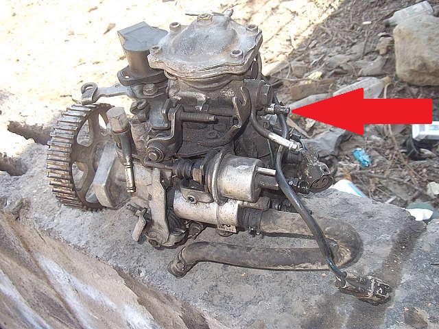

Понизь цикловую подачу, а лучше пристрели мастера если он этого не знает. На фото есть какой болт крутить, нужно сначала расконтрить, только не усердствуй поворачивай на 15 градусов и смотри, переусердствуеш может в разнос улететь мотор, поворачивать не помню куда, но по пути разберёшся, нужно чтобы обороты начали уменьшаться, крутить надо на работающем моторе, после настройки цикловой подачи нужно проделать настройки холостого хода и настройку троса АКПП. После долгих опытов мохно найти золотую середину между выплюнутой в пустую солярки и потери мощности. Но я бы посоветовал обратиться к дизелисту со стендом. И ещё сдай на переборку форсунки, может и насос не прийдётся крутить.
тнвд.jpg [ 129.07 КБ | Просмотров: 19720 ]

да Иван прав, крутить то что под пломбой это последнее дело

винт надо выкручивать тем самым уменьшая подачу топлива выкрути на пол оборота а винт холостого закручивай выставляй по тахометру мастер должен был выставить на стенде но за не имением хорошего топливщика можно это сделать самому при условии что евро фильтра в форсунках не забиты форсунки не льют и-настроены 130-140 атм надо найти золотую середину между тягой двигателя и черным дымом с расходом топлива винт выкручиваешь уменьшается дым расход но и тяга
