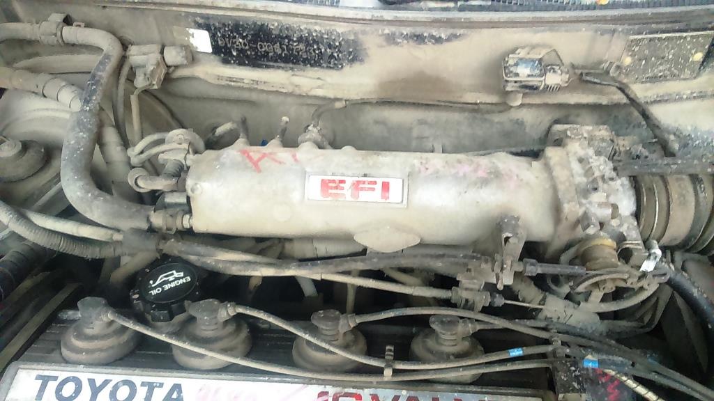

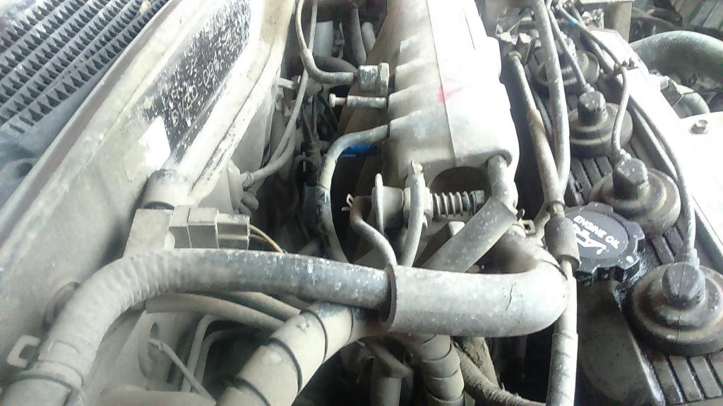

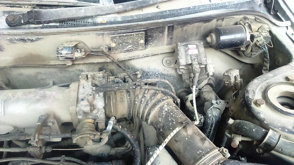

Подкручивал там где трос газа идет, возможно да кстати зажигание. Пересмотрел 3 тачки с 4s вообще как буд то двиги разные

Зачем мы тут даём бесполезные советы,если фото мотора и подключения трубок не выложено,трубки половина заглушены,половина не так стоят,не вижу смысла "ванговать".

Вот фотки, по трубкам продублировал, ну и сам двигло мне не понятен, или тут сборка
