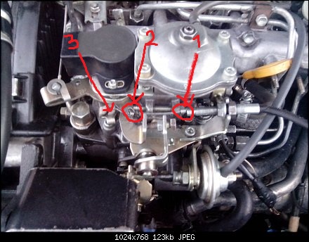

еще вопрос. Что можно сделать с тросиком? Он походу короткий. №2 цепляется за №3. Но не дотягивается. Старый хозяин удлинил его проволокой, тросик немного провисает.Как его правильно настроить? №1 где должна находиться?

на прогретом двигателе бобышка (№1) на 0.8-1.0 мм.от шубы тросика провисаний троса быть не должно а подвинуть крепление можно просто пере сверлив отверстия крепежа такое бывает когда тросик переламывается и приходится его укорачивать. :rus:

это где нужно сверлить?
Добавлено спустя 25 минут 19 секунд:
шуба - это возле которой бобышка находится на данном фото? Металлическая, с гайками
Добавлено спустя 3 минуты 13 секунд:
резинового кожуха нет
Добавлено спустя 2 часа 53 минуты 44 секунды:
№4 - шуба?
№5 - здесь сверлить и смещать крепление?
Комментарий к файлу: №4 - шуба?
IMG_20160301_175935.jpg [ 64.84 КБ | Просмотров: 9564 ]

да друг мой ты всё правильно понял сделай так и будет тебе счастье. :beer:

скажите кто-нибудь, при выжатой педали на сколько бубышка отходит от шубы?

это не важно!!!!!!!! главное на холостом! 8)

все сделал. С первой на вторую переключает нормально, а со второй на третью - поздно. Приходится педаль отпускать, чтобы переключилась

a140l есть у них такой замут регулировкой ни чего не добьёшся карабас умирает :suicide:

трос скидываю - работает отлично. Кик-дауна только нет

Скорее всего трос кик-дауна не родной стоит, скорее от коробки A140E. На коробке А140L трос кик-дауна регулируется при полностью нажатом газе, т.е. по выходу бобышки из резинового чехла. а на А140Е при ненажатой.

поменять этот тросик писец какой головняк!!! пройденный этап у меня на 140вой такие-же симптомы были пока планетарка не умерла. встал вопрос о замене с бабосиками туго нашёл 241ую короновскую почти даром немного переделок и не пожалел, небо и земля короче. :wink:
