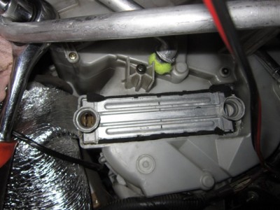

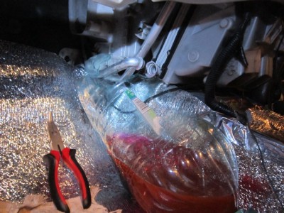

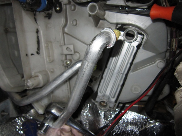

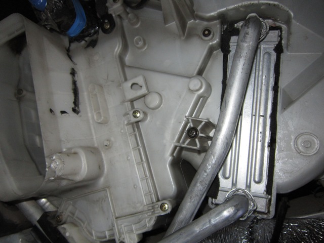

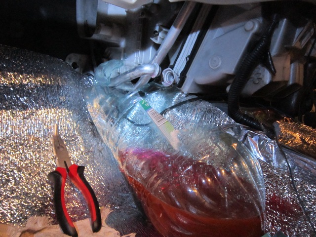

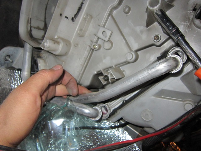

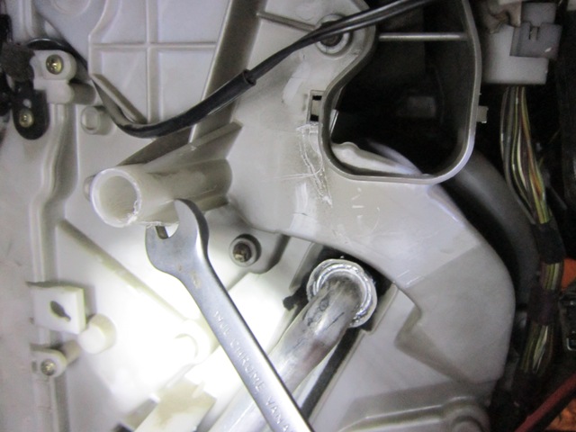

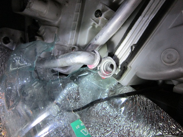

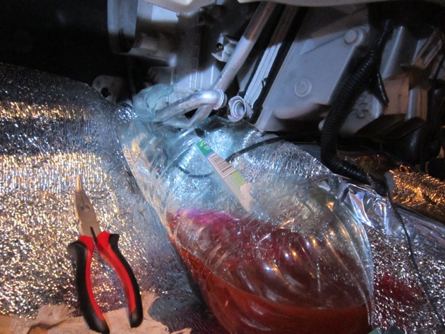

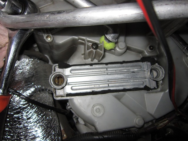

Вот и я поменял радиатор на "ипсум".Собрался помыть ковры в салоне,да и разобрал весь салон :mrgreen: а раз все разобрано то поменял радиатор.Снимал я весь блок где стоит салонный фильтр и мотор печки,чтоб удобно было и заодно радиатор кондиционера посмотреть(так сказать ревизия на загрязнения).Скажу сразу решил отказаться от установки шлангов с хомутами и по эстетической цели ,да и трубки целые думаю по надежнее будут на протечку.Купил, как и было описано: стамеску подлиннее острую и круглогубцы изогнутые(для развальцовки).Взял бутылку пятилитровую ,обрезал чтоб удобно сливать жидкость было ,развальцевал нижний патрубок и слил жидкость(фото)
IMG_1023.JPG [ 130.93 КБ | Просмотров: 2711 ]
IMG_1024.JPG [ 111.15 КБ | Просмотров: 2711 ]

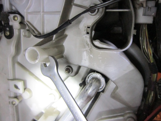

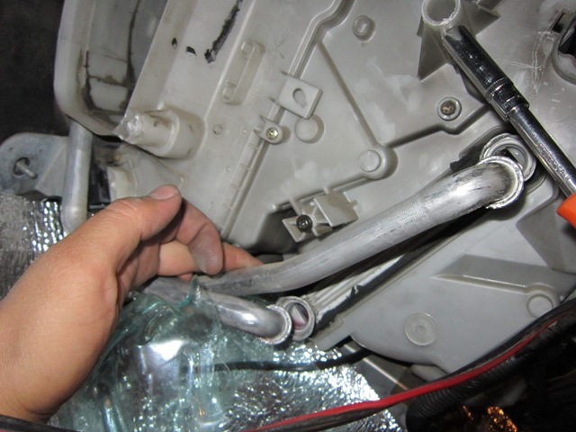

.Затем то же самое с верхним патрубком
IMG_1028.JPG [ 76.91 КБ | Просмотров: 2711 ]
IMG_1029.JPG [ 86.99 КБ | Просмотров: 2711 ]
IMG_1031.JPG [ 93.21 КБ | Просмотров: 2711 ]

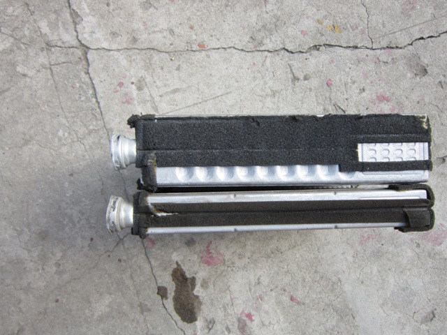

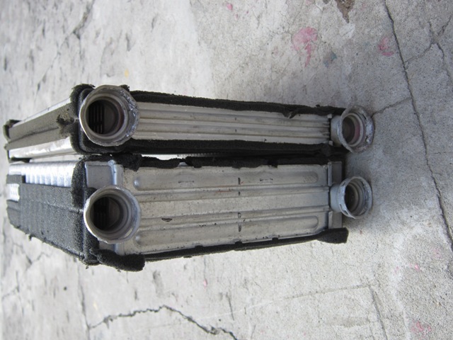

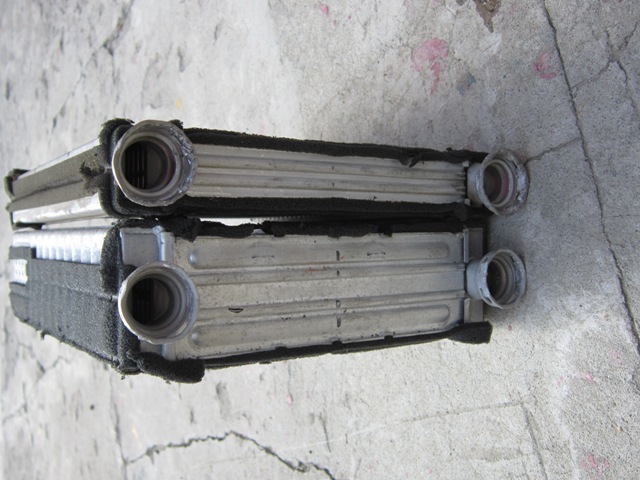

Родной радиатор вышел без особого труда,сравнил его с радиатором от ипсума(на фото)
IMG_1035.JPG [ 111.06 КБ | Просмотров: 2711 ]
IMG_1036.JPG [ 100.74 КБ | Просмотров: 2711 ]

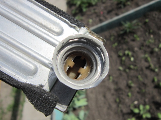

,на ипсумовском на нижнем входе какой то отсекатель направления стоял(фото)
IMG_1038.JPG [ 87.4 КБ | Просмотров: 2711 ]

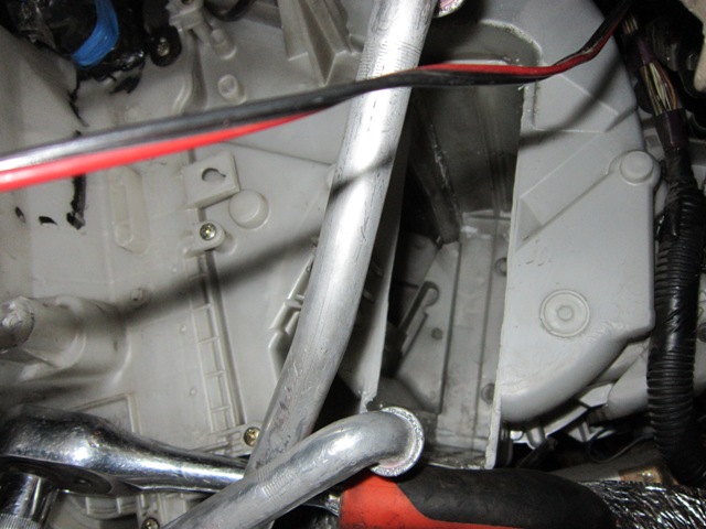

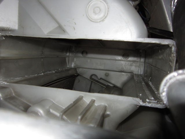

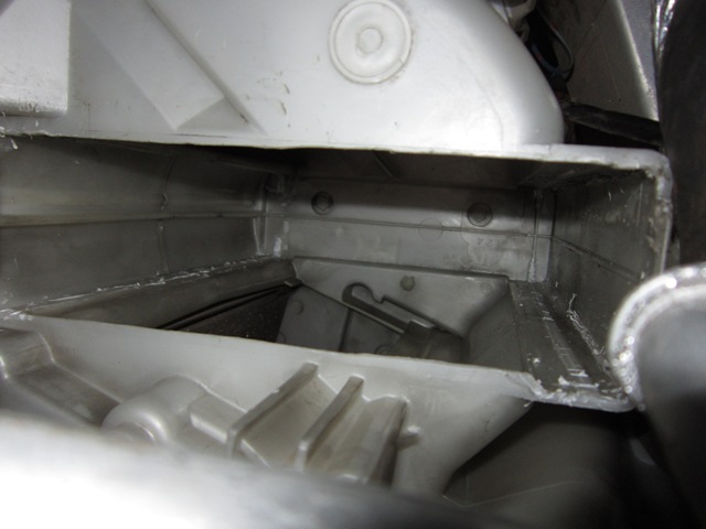

, его оставил.Далее был самый неудобный ,тяжелый и по возможности аккуратный процесс работы стамески под новые размеры радиатора
IMG_1041.JPG [ 87.55 КБ | Просмотров: 2711 ]
IMG_1046.JPG [ 60.07 КБ | Просмотров: 2711 ]
Добавлено спустя 5 минут 51 секунду:
Новый радиатор вошел с небольшим усилием т.е. плотно из-за верхнего габарита,там уже больше отрезать ничего не получится так как это предельный размер для радиатора

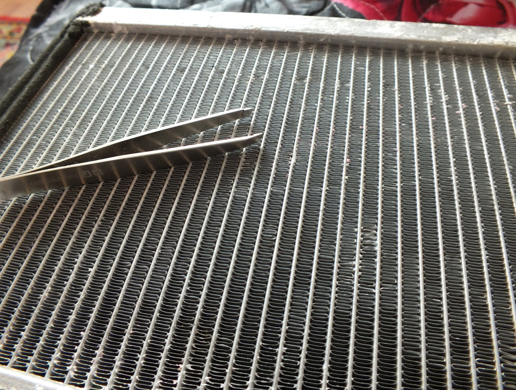

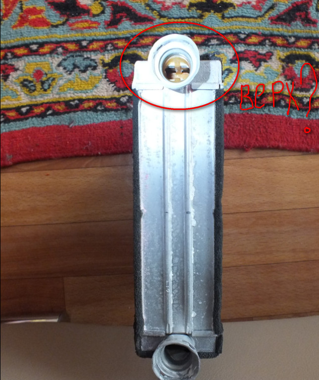

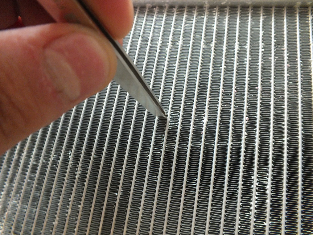

друзья пинайте, как радиатор ставится? где штука стоит типа отсекатель, этот патрубок должен внизу быть или в верху? (на фото), еще радик когда взял, немного соты были погнуты, дык щипчики для ресниц у жены спер и ими все поправил ))))))
6666.jpg [ 149.77 КБ | Просмотров: 2696 ]
22222.jpg [ 368.32 КБ | Просмотров: 2696 ]
111111.jpg [ 320.97 КБ | Просмотров: 2696 ]
 Заголовок сообщения: Re: Замена радиатора печки на другое
СообщениеДобавлено: 23 май 2015, 20:53
Сообщения: 609
Репутация: 200
Доброго времени! У Влада на фотках этот самый отсекатель стоит в низу....
А как на самом деле должно это не знаю. :wink:

видел фотки, вот и спрашиваю, а если тада удалить этот отсекатель, есть разница как стоять радиатор будет? на самом радиаторе нет стрелок движения жидкости...
СообщениеДобавлено: 23 май 2015, 21:47
Зарегистрирован: 18 окт 2014, 20:03
Сообщения: 218
Откуда: BARNAYL
О машине: zzv50 bwsmk 1zz
Репутация: 129
если радиатор от ипсума был с родными трубками там и видно где верх а где низ

А вот если нету трубок? И что это за такая хитрая штука?
Вот если радиатор уже без неё то думаю что без разницы как будет стоять радиатор.
Главное чтоб был хороший проток антифриза.
