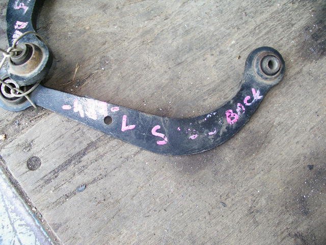

Плавающий
viewtopic.php?p=197858#p197858
1422504477431_bulletin.jpg [ 78.42 КБ | Просмотров: 2447 ]
Подходят от
Toyota Allion, ZZT245, ZRT265
Toyota Opa, ZCT15
Toyota Premio, ZZT245, ZRT265
Toyota Vista Ardeo, AZV55, SV55
http://vladivostok.baza.drom.ru/ib/rych ... 06485.html

Собственно сегодня поездил по магазинам, по разборкам.. даже оригинал рычаг новый в руках подержал - нету плавающих там! Обычные резиновые СБ.
Да, они действительно вечные, у меня со ступицы болт просто раскрутился, поэтому и люфтило. Затянул и забыл.

Меня тоже загнутые торцы в заблуждение ввели, на первый взгляд это плавающие, Но на самом деле это резиновые.
