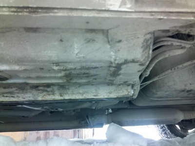

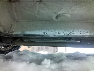

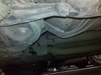

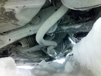

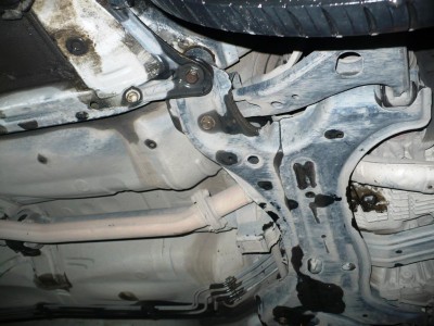

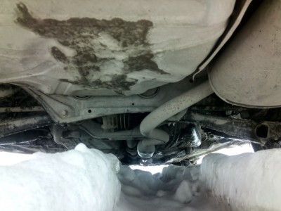

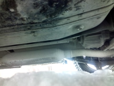

Залез без спросу к знакомому по машину:)
Вобщем вот:
Добавлено спустя 2 минуты 34 секунды:
И вот вид раздатки:
05.04.15 - 1.jpg [ 145.16 КБ | Просмотров: 2318 ]
05.04.15 - 2.jpg [ 91.52 КБ | Просмотров: 2318 ]
05.04.15 - 3.jpg [ 148.03 КБ | Просмотров: 2318 ]
05.04.15 - 4.jpg [ 109.55 КБ | Просмотров: 2318 ]
IMG_20150326_103243.jpg [ 124.76 КБ | Просмотров: 2317 ]
IMG_20150329_203710.jpg [ 182.7 КБ | Просмотров: 2317 ]

Обещал, помню, но пока не получилось с СТО, еду завтра вечером, сделаю фотки.
 Заголовок сообщения: Re: Переделка 2вд в 4вд
СообщениеДобавлено: 06 апр 2015, 12:56
Сообщения: 469
О машине: SV50
Репутация: 550
Окей, буду премного благодарен:) Если не сложно, то очень помог бы еще и вид переднего подрамника, где видно расположение стабилизатора и дифференциала.:)
