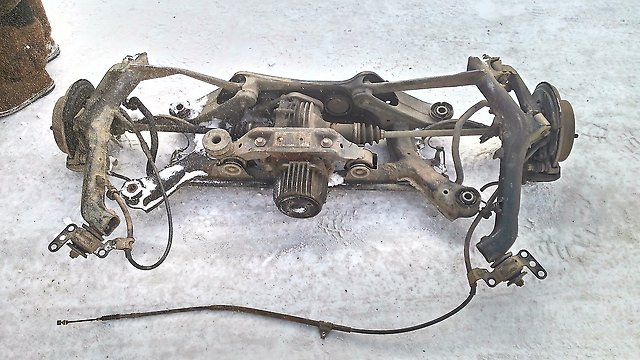

может пригодится фотка задней ходовки SV55
SV55 4WD подвеска задняя.jpg [ 70.92 КБ | Просмотров: 2604 ]

Спасибо!:) Пригодится:) Чет не получается найти фотку половинки кузова с тоннелем, дабы поглядеть

Спасибо за фотку:) Надо еще:) Хм... Получается влезет все таки в тоннель и кардан, и выхлоп, но без каталиков... Надо фотку аналогичную моим двум:) Не совсем понятно, как там дальше сделано:)

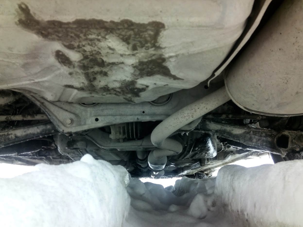

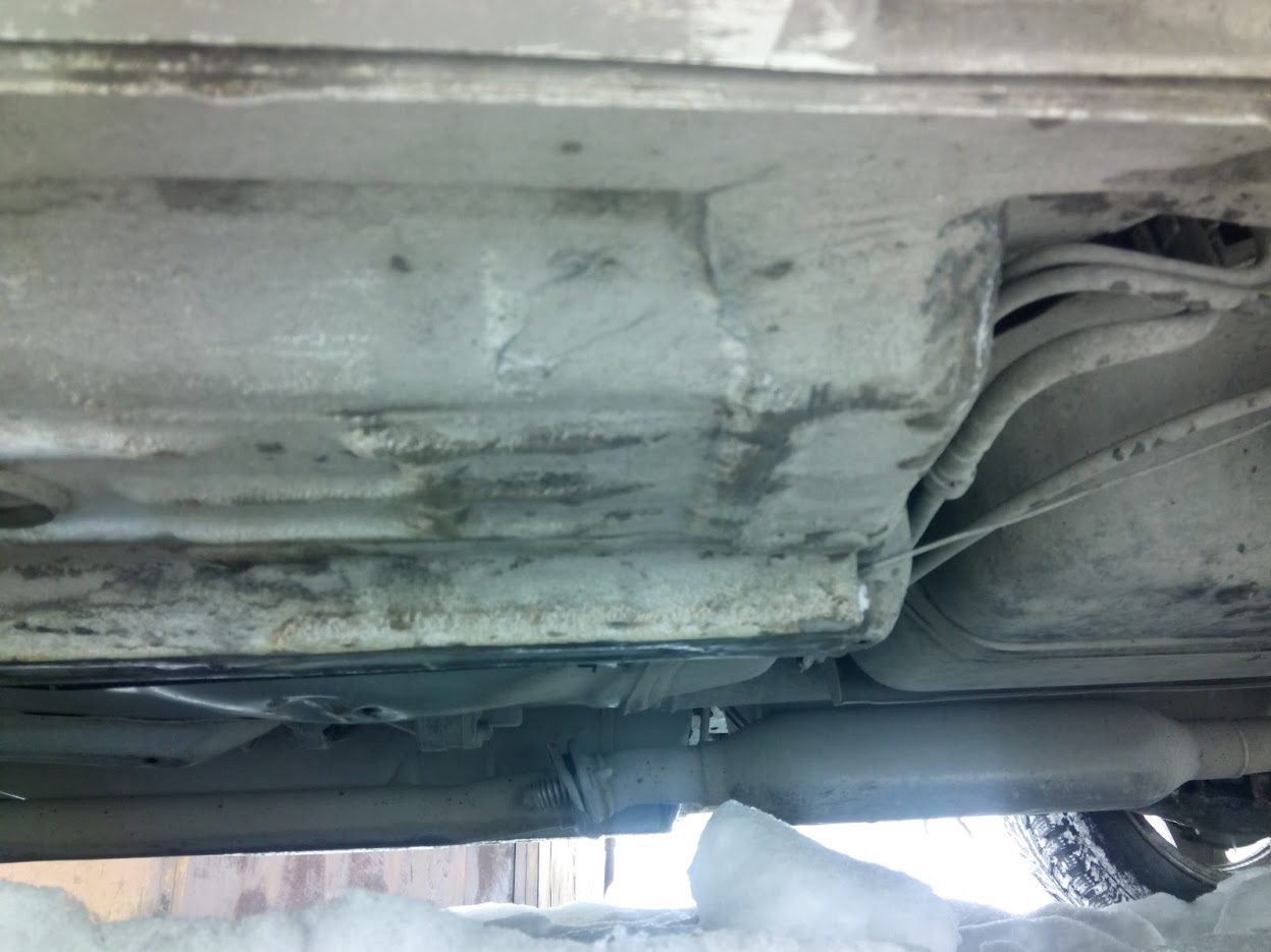

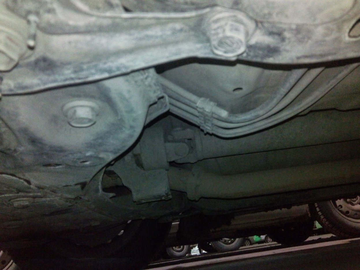

Залез без спросу к знакомому по машину:)
Вобщем вот:
Добавлено спустя 2 минуты 34 секунды:
И вот вид раздатки:

Обещал, помню, но пока не получилось с СТО, еду завтра вечером, сделаю фотки.
 Заголовок сообщения: Re: Переделка 2вд в 4вд
СообщениеДобавлено: 06 апр 2015, 12:56
Сообщения: 469
О машине: SV50
Репутация: 550
Окей, буду премного благодарен:) Если не сложно, то очень помог бы еще и вид переднего подрамника, где видно расположение стабилизатора и дифференциала.:)
