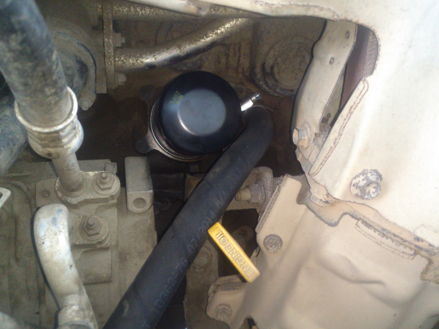

В предыдущей схеме были потери тепла в радиаторе отопителя.
Сейчас это выглядит так (через кран), блин и не нравится мне шланг возле выпускного коллектора, что думаете?
Разумнее конечно его воткнуть вместо кранчика в блоке, но на 4WD, как утверждают на сто туда не подлезть с ним.

Можно подлезть если есть яма и прямые руки, так возле коллектора я бы не оставил бы так как если потекет а он потекет то блин геморроя много, я бы переделал

вот с "прямыми" то руками как раз и не получается, пытался раз сливать с блока антифриз так руку так загнуть надо)))

как тут на фото спереди блока подключение мне что то тоже не импонирует

Так изначально неправильно поставили, я думаю если поставить в обратку и впротивоток, как рекомендуется, то нормально будет, заодно и хлам с радиатора печки выдувать будет.

В обратку печки на wd поставить ооооочень проблематично, места нет. Если ставить в обратку, то котел будет стоять там же, как и на фото а обратку придется к нему тянуть, представляете, какие потери будут.

Сейчас только на фото заметил, опять не правильно его воткнули, нужно подачу не в патрубок, а в блок делать....

Нормально, иначе насос подогревателя будет тяжелее работать, горячий тосол же вверх поднимается.
Зато блок быстрее и без посредников прогреваться будет, или нет?

Нет, все равно по законам физики холодный вниз, горячий вверх, а помпа навстречу давить будет.

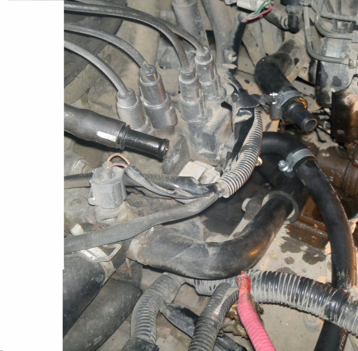

151220142163_1.jpg [ 189.26 КБ | Просмотров: 11679 ]
ну вот и я наконец то осилил установку) ставил по инструкции в обратку печки, впротивоток нормальному движению антифриза, немного неудобно, но я думал хуже будет

151220142164_1.jpg [ 182.25 КБ | Просмотров: 11679 ]
151220142166_1.jpg [ 255.1 КБ | Просмотров: 11679 ]
151220142167_1.jpg [ 593.96 КБ | Просмотров: 11679 ]
151220142168_1.jpg [ 307.59 КБ | Просмотров: 11679 ]
