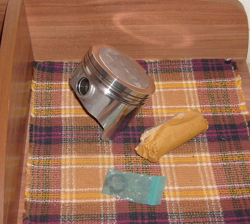

Возник вопрос:
Есть ли отличия поршней 3S-FE и 3S-GE, взаимозаменяемость допускается??
Пришли новые комплекты поршней. Сейчас надо обмерять, посмотреть надписи и сфотографировать чтоб выложить тут, на коробках и документах внутри указаний производитель не обозначил. Предварительно фото есть такие.
Кто знает?

На первом снимке - GE
на втором - FE
на втором - FE
Хорошо, я так тоже уже подумал.

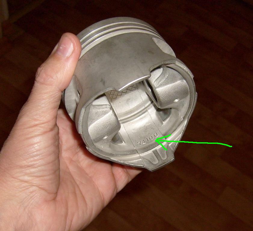

Снял размеры и посмотрел внимательно все надписи и что на них набито.
С первым тогда повременим.
На втором так:
Диаметр примерно 85,5мм, судя по документации, это размерность под №1.
Цыфра "1" есть на рабочей поверхности справа от центра, снизу тут же надпись STD - вероятно о производителе. И есть еще "74100" на внутренней боковой поверхности. Больше нет ничего.
И еще померял диаметр поршневого пальца =20мм
И его длина =66мм
Т.е. все бьёт как в FAQ viewtopic.php?t=999293

S6301588.JPG [ 98.71 КБ | Просмотров: 6911 ]
S6301589.JPG [ 116.26 КБ | Просмотров: 6911 ]
S6301590.JPG [ 97.27 КБ | Просмотров: 6911 ]

...тогда "1" это что?
И еще, на фото я обозначил как "?". проточки щелевые 2шт сбоку в нижней канавке под маслосъемное кольцо; это теперь так делают? вместо отверстий?
И сверху "выборки" металла 4шт. круговые, это под ход клапанов?
Так??

 Заголовок сообщения: Re: Поршни ДВС 3S-FE
СообщениеДобавлено: 06 дек 2014, 02:02
На фотке не видно 1 это или стрелочка, обычно стоит стрелочка для правильной установки.

СообщениеДобавлено: 06 дек 2014, 02:13
Какое небо голубое...
Сообщения: 1854
Репутация: 134
Нет стрелки :? Четкая единица.
Посмотрел еще раз.
Если должна быть стрелочка, то показывать должна что? расположение при установке куда или на что??
Посмотрел еще раз букварь.
"TOYOTA Двигатели 3S-FE & 3S-FSE"
стр.44 написано так:
...Примечание: имеются три размерных группы номинального диаметра поршня, обозначенные метками (цыфрами) 1, 2 и 3 соответственно. Метка нанесена на днище поршня с краю в направлении перпендикулярном оси поршневого пальца или на днище поршня в центре. Обратите внимание на метку (выемку) "перед", по которой поршень должен устанавливаться в цилиндр.
Окак!
Теперь ясно.
